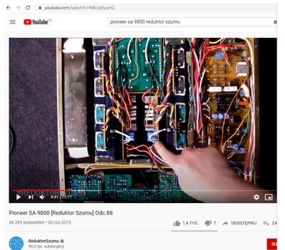

masz filmik na yt i porównaj wnętrze

Ja już dziś zrobiłem to porównanie z filmikiem z reduktora szumu i faktycznie niektóre kabelki były polutowane - nie tak jak na filmiku na zaciski takie jak sprężyny.

pawelgrab pisze: ↑
01 gru 2020, 18:54
bak elementów
pawelgrab pisze: ↑
01 gru 2020, 19:31
Litości. To że są puste dziury to nie znaczy od razu że czegoś brakuje :doh:
Tak ma być w tym modelu. W SA-9800 występują dwa różne zasilania. Płytka jest uniwersalna dla obu.
Jedyne co widać to to że jest wygrzany mocno ( nic dziwnego - ten typ tak ma) oraz ma wstawione dwa nie oryginalne tranzystory.
To zasilanie może być przyczyną problemów. Wariuje prawdopodobnie przekaźnik zabezpieczający stąd słyszysz że strzela w głośniki i się wzmak wył/zał.
Ten Pionek wymaga serwisu z prawdziwego zdarzenia. Nie takiej drutologii.
