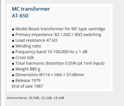

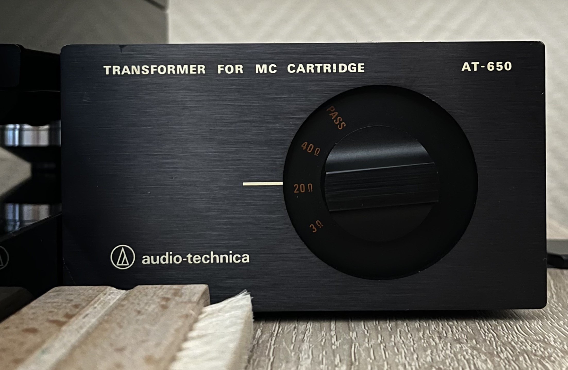

W takim razie wybrałem SUT z mniejszym ryzykiem korozji , dotarł w piatek AT-650 / Audio Technica / . Specjalne dzięki dla Marcinusa za sugestie.
Dzisiaj dałem sobie czas na podłaczenie i pierwsza płyta sie kręci. Nie wiem, jak długo gdzieś zalegał w magazynku, więc pewnie musi troche popracować.

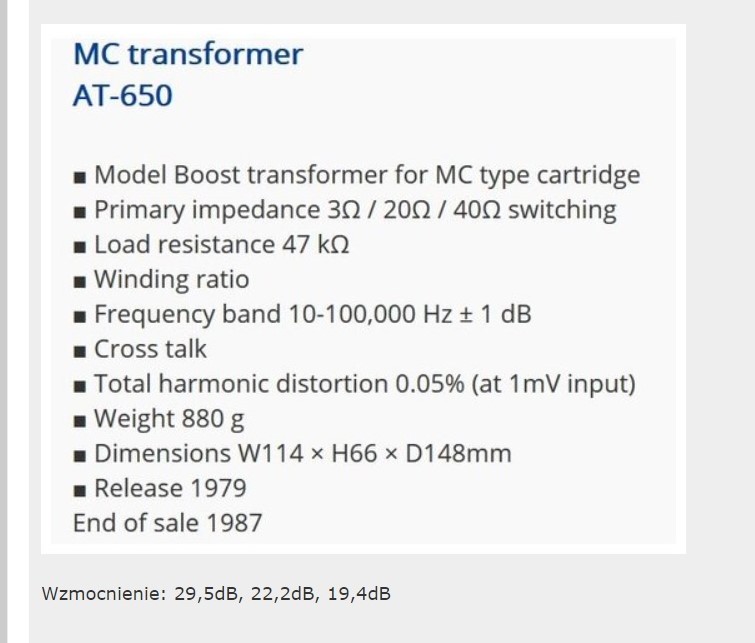

Nie znalazłem w różnych źródłach opisu o parametrach wzmocnienia dla tych trzech nastaw w Ohmach / 3, 20 i 40 Ohm /. Gdzieś na Vinyl Engine ktoś podał info, jak w załączniku. Nie wiem, czy wiarygodne. Najlepiej wypada przy ustawieniu na 20 Ohm / dla wkładki Denon DL-301 mk2 / , w preampie wzmocnienie ,dla wejścia MM, 40 dB w miarę ok, 46 dB najkorzystniej. Wiecej dynamiki, pełniejszy i bardziej otwarty dźwiek.
Ciekawi mnie jeszcze podłaczenie mas - na razie połaczyłem gramofon do preampa i nie ma brumu, jak połaczyłem gramofon z SUT, to buczało. Nie łączyłem według sugesti ahaji - czyli z gramofonu do SUTa i potem z SUTa do preampa. Jak dotknę ręką SUTa, to lekkie budzenie sie pojawia. Skombinować jeszcze jeden kabelek masowy i łaczyć według zaleceń ahaji ?

Ja bym za sugestią Krzysztofa tę ciągłość masy zachował. U mnie nie zawsze była konieczna ale zdarzało się że tylko to załatwiało sprawę przydźwięków.

Tak też zrobiłem, znalazłem kabelek masowy z kitu od gramofonu. Jednak nieuziemiony SUT coś tam nieznacznie szumiał, teraz cichuteńko.
Po wczorajszym wygrzaniu zmniejszyłem wzmocnienie w preampie do 40 dB, potrzebował trochę czasu. Tyle absolutnie starczy.
