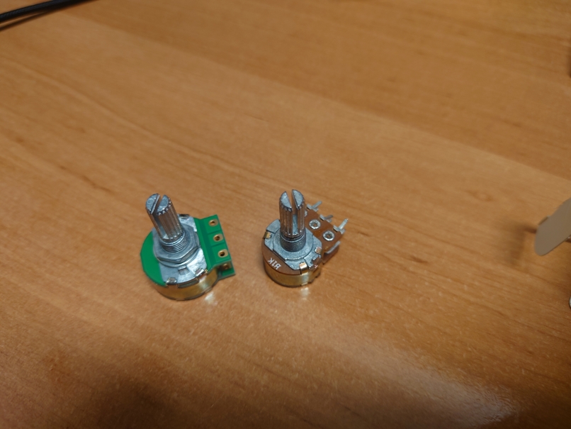

Wszyscy zainteresowani tym preampkiem wiedzą że jedną z jego bolączek jest regulacja Gain na zwykłym węglowym potencjometrze B1K o tolerancji 20%.

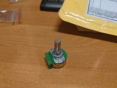

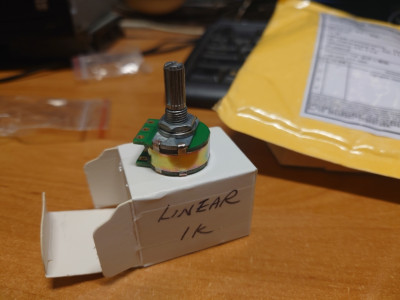

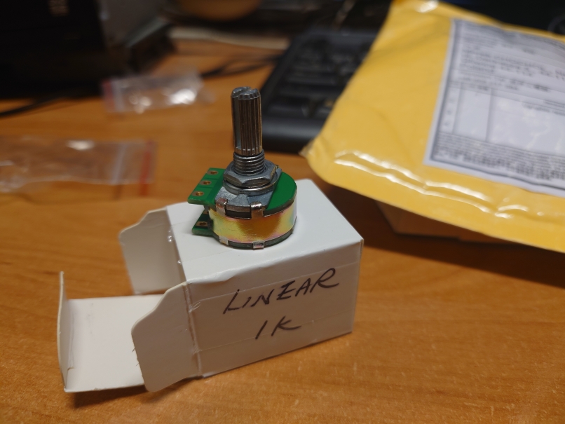

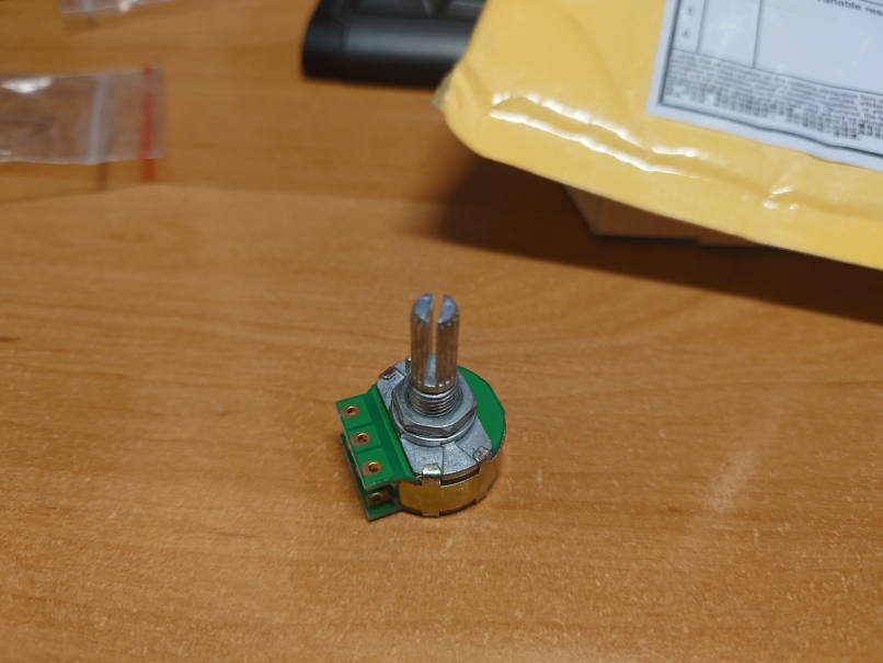

Od lat szukałem po świecie jakiejś podwójnej drabinki rezystorowej liniowej o rezystancji 1kOhm i ..... się znalazła!
Takie coś:
https://www.ebay.com/itm/176458731221
Dotarło i tak to wygląda:
Jedyne co to wałek jest z 5mm za długi i trzeba zetrzeć pilnikiem.

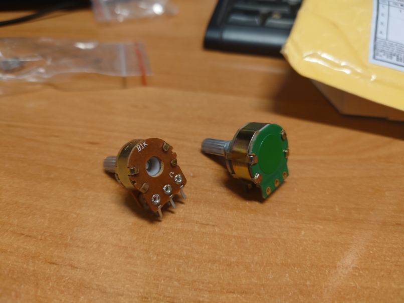

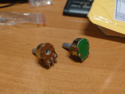

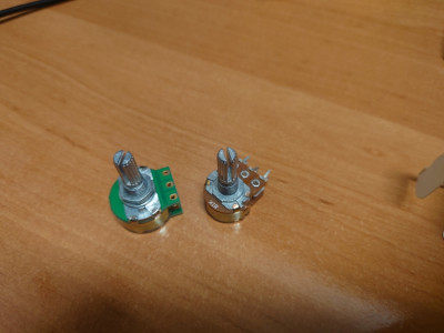

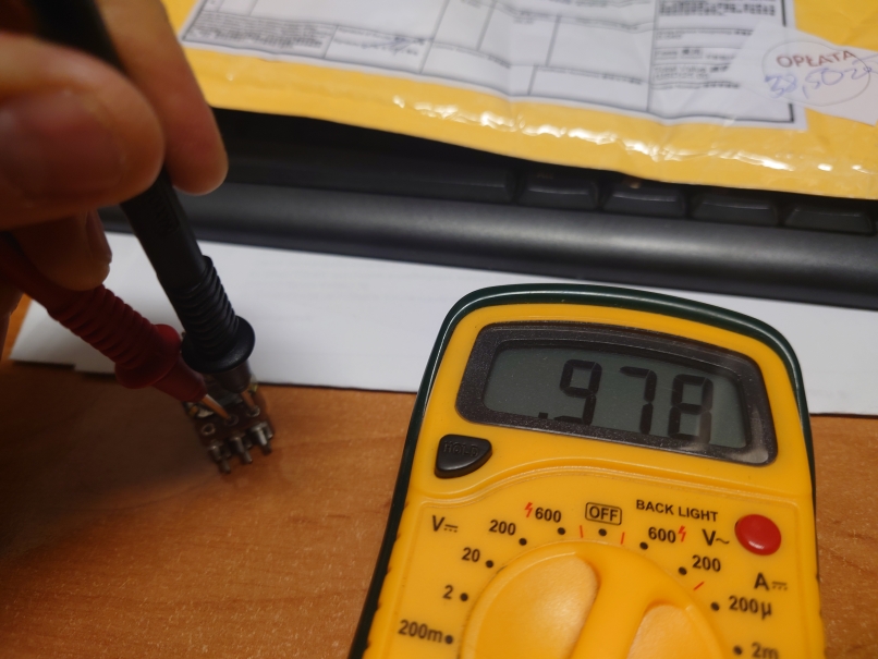

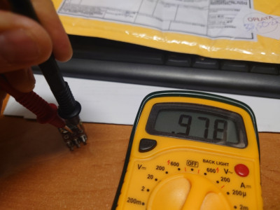

Porównanie z klasycznym potkiem:

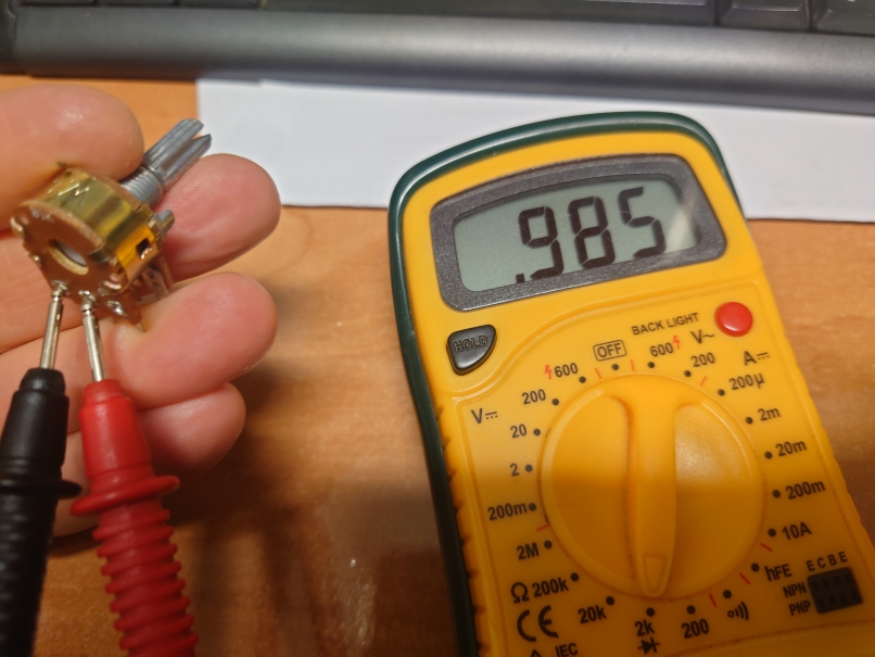

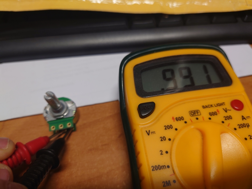

Pierwsze co to pomierzyłem i jak widać symteria jest IDEALNA! i to w każdym położeniu, tu dla przykładu wartość max i jest 991 omów , niby ma być max 998 ale może miernik jest średniej jakości .
Ważne, że dla każdego położenia (jest skokowe i średnio mi to pasuje , wolałbym płynną regulację) jest nadal dokładnie tyle samo na obu kanałach, co do oma!
Brawo dla chińczyka z Hong Kongu.

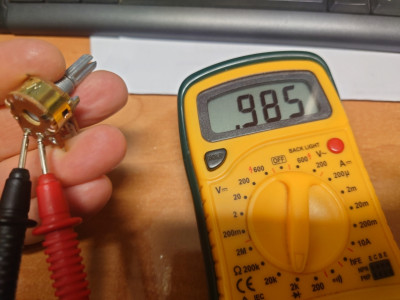

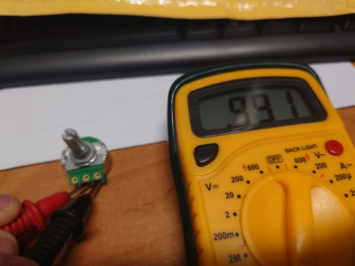

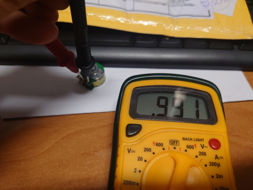

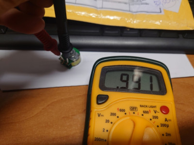

Dla odmiany potencjometr wylutowany z LARa LPS-1:
Max położenie różnica jak widać 7omów. Sprawdziłem kilkanaście innych położeń i rozjazd jest w zakresie tych 7 do 32 omów i to raz w jednym kanale a raz w drugim.
Do tego jak wiadomo potencjometr będzie się z czasem wycierać i zakłócać regulację.
Tak na słuch może i tych różnic rezystancji nie było słychać bo musiał by być dużo większy rozjazd żeby to odczuć.

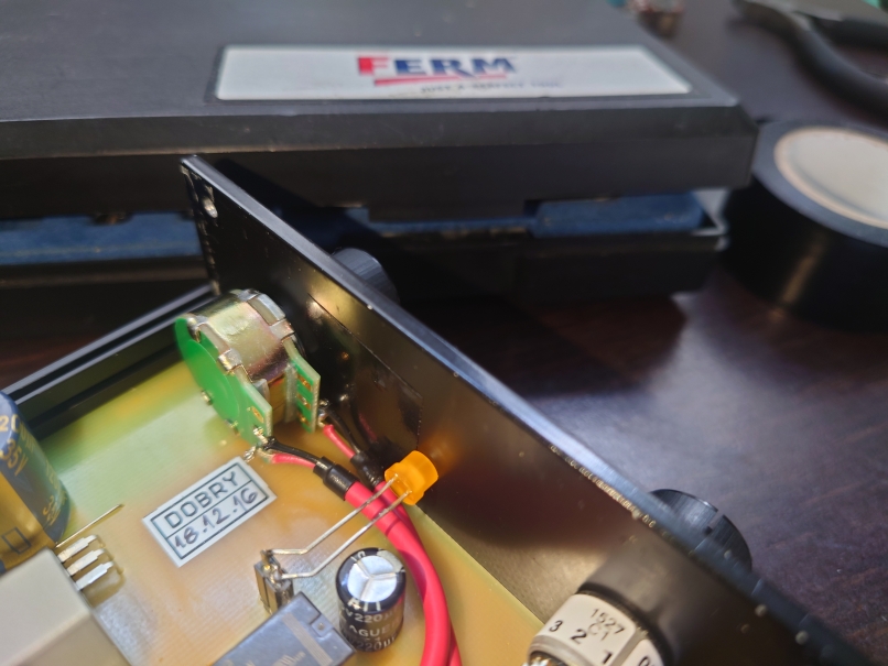

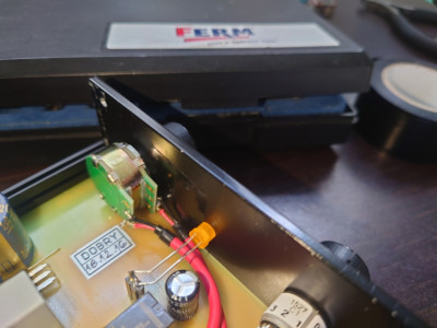

Tu pacjent po przeszczepie narządu i wszystko idealnie gra!
Kosztowo przy cenie potecjometru za 5PLN to jasne że drabinka sporo drożej wychodzi ale koszt chyba nie jest aż taki zaporowy przy obecnej cenie LPS-1 a i frajda dla mnie jest bezcenna :)
