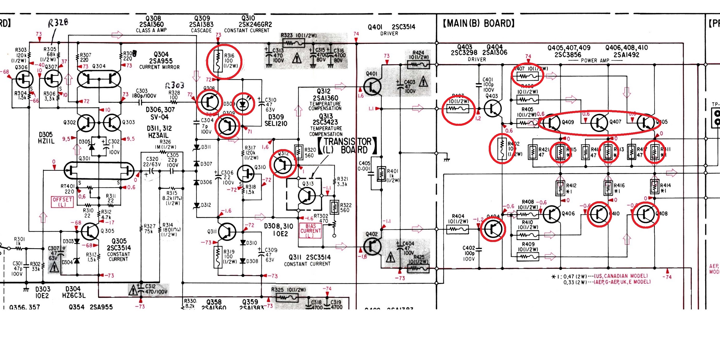

Cześć, historii ciąg dalszy
Na pewien czas odłożylem wzmacniacz do kąta bo juz go miałem dość. Ale wrócił. Oczywiście Ukaniu miał 100% racji co do uszkodzonych kondensatorow ceramicznych. Nic im sie nie stało, a cos co wziałem za pęknięcie było po prostu złuszczoną parafiną. Zanim je sprawdziłem, poszukałem w sieci nowych. I znalazlem, na Alliexpresie. Oryginały, serio.
Wzmacniacz naprawilem. Uszkodzone elementy zaznaczyłem na schemacie. Jak sądzie, co mogło być przyczyną awarii? Tranzystory końcowe kupiłem od sprzedawcy ktory ma na nie sporo pozytywnych komentarzy. Także nie są to totalne malowanki. Ustawienie prądu spoczynkowego przechodzą i nawet chwile pograły. Moze jednak zamienić je na coś ze współczesnej produkcji z pewnego źrodła?

chudy_b pisze:
22 sty 2026, 00:55
Można wsadzić coś nowego. 2SC3856 to nic specjalnego, możesz znaleźć coś o stabilnym wzmocnieniu i paśmie 20 MHz. Trzeba by poszukać.
Choć są u Merlina na All. ale ja ich u niego nie kupowałem i nie sprawdzałem. Wyglądają legitnie.
Przy takich uszkodzeniach wymieniam zwykle drivery, albo testuję pod pełną mocą. Sprawdzić pod pełną mocą strat rezystory emiterowe końcówki. Bazowe R można też wymienić. Ciekawe, że R424 żyje, na niego też zerknij.
Dziwi uszkodzenie Q312 ale mógł dostać jak odpadła góra końcówki.
Trochę bym się zastanawiał czy jak wydymiło Q308 to czy 304 jest w pełni sił.
Przy dziwnych powracających usterkach może być wszystko od pękniętych rezystorów, mikro zwarć w kondensatorach, mikowych też, wady krzemu. Miałem kilka takich przypadków, że księdza z kropidłem bym najchętniej prosił...

Faktycznie dziwne że R424 przeżył. Wsadziłem tam rezystory bezpiecznikowe, żeby nie było wątpliwosci :)
Poszukalem zamienników dla tranzystorow końcowych. Trochę ogranicza mnie obudowa, bo tam jest malo miejsca. W TO3P TME ma w zasadzie chyba tylko to - NJW3281G/NJW1302G. Co sadzicie? W załączeniu noty.
