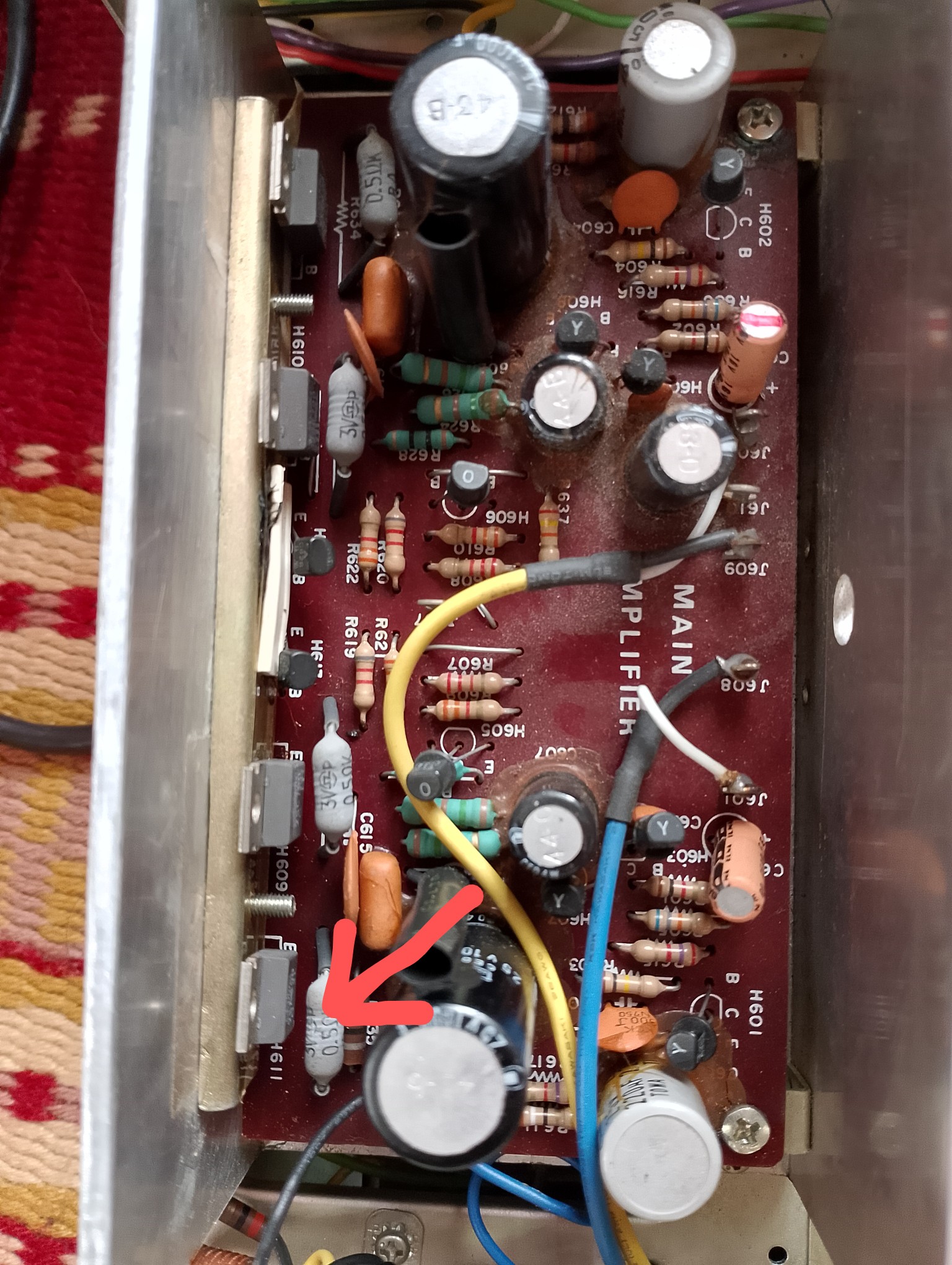

Taka sytuacja.
Pożyczyłem w celu przesłuchania i nabycia wyżej wymieniony amplituner. Amplituner mam 15 lat i był on wcześniej moim podstawowym sprzętem do słuchania. Ostatnio przeleżał kilka lat w szafie.
Przed oddaniem do odsłuchów podłączyłem go i posłuchałem dwa dni, czyli dobrych kilka godzin, a włączony był kilkanaście.
Niestety u przyszłego nabywcy pograł 10 minut i zamilkł. :roll:
Odebrałem sprzęt i stwierdziłem przepalony jeden z bezpieczników 4A. Podmieniłem go i po włączeniu zauważyłem że jeden z oporników na płycie wzmacniacza mocy grzeje się i dymi.
Czy ktoś z Szanownych Forumowiczów mógłby mi wytłumaczyć co się stało?
Dodam że amplituner jest leciwy i nigdy nie był serwisowany.
Dziękuję z góry za ewentualne zainteresowanie się problemem.

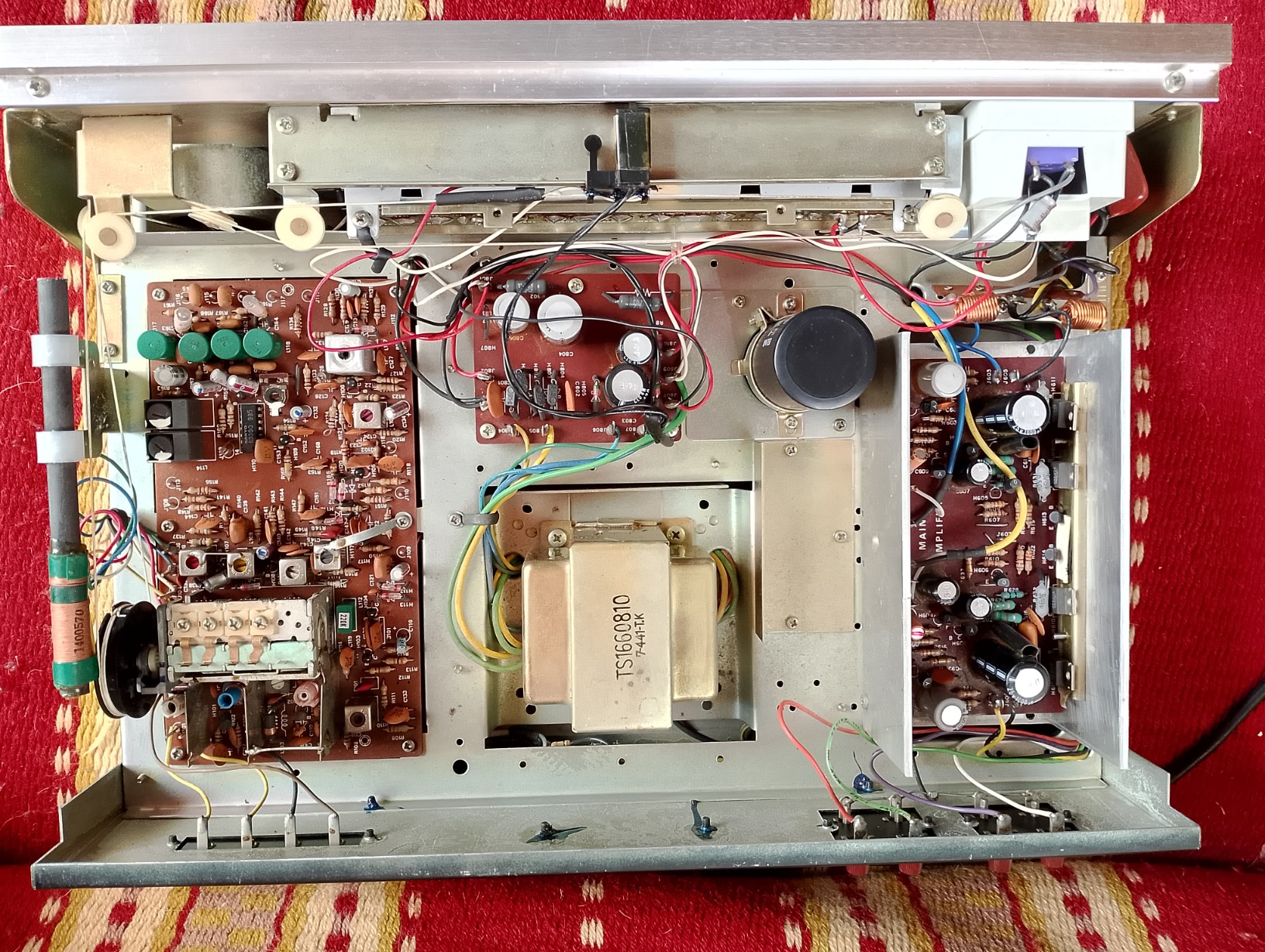

Najwyższa pora na serwis, w okolicach elektrolitów widać jakieś wycieki. Myślę, że na odległość i na podstawie zdjęcia, ciężko będzie wskazać powód grzania się opornika, a domyślam się, że może ich być kilka.
Nawet najbardziej trwałe konstrukcje kiedyś muszą przejść serwis/renowację, nic nie jest wiecznie.

BRob pisze:
09 maja 2025, 13:30
wycieki
Te "wycieki" to taka parafina i wydaje mi się że jest fabryczna. Taki klej co jest pod każdym kondensatorem.

Grzeje sie rezystor w emiterze tranzystora końcówki mocy, pewnie jest zwarty - tranzystor uszkodzony.
Recap i naprawa jak ma być porządnie może być kosztowniejsza jak sprawny, z tego co widzę po ofertach w sieci. Do naprawy jak najbardziej ale raczej przez hobbystę, bo to w sumie fajny sprzęt.

Ukaniu pisze:
09 maja 2025, 14:24
Dziękuję za konkretną wskazówkę. Rozumiem że jest uszkodzony ten tranzystor tuż obok rezystora (toshiba 2sa 4900). Czy mogę go zamienić na inny model jeżeli nie znajdę takiego samego? Czy trzeba wymieniać też na drugim kanale?
W parze są dwa różne tranzystory: Toshiba 2sa4900 i 2sc7900.
Sama płytka wzmacniacza raczej nie jest pokaźnych rozmiarów.

Zwykle do wymiany jest para na radiatorze w uszkodzonym kanale.
Do tego trzeba zmierzyć tranzystory sterujące i elementy w okolicy. W przypadku braku wprawy trzeba mierzyć wszystko po kolei, każdy tranzystor.
Dobra praktyka to wymiana symetryczna w obu kanałach, ale nie konieczność.
Jednak - jest jakiś powód tej usterki i go nie znamy. Jeśli się nie znajdzie problem wróci. Sporadycznie są uszkodzenia przypadkowe.
Uruchomienie z sieci szeregowo przez żarówkę, 40,60,... W, oczywiście ostrożność przy pracy z zasilaniem sieciowym.

Dziękuję za uwagi Kolego Ukaniu. Zrozumiałem przekaz. Czyli bez porządnego serwisu się nie obędzie. Tak to już jest ze sprzętami "vintage". Amplituner będzie musiał niestety poczekać na swoje kolejne życie.
Pozdrawiam serdecznie.
