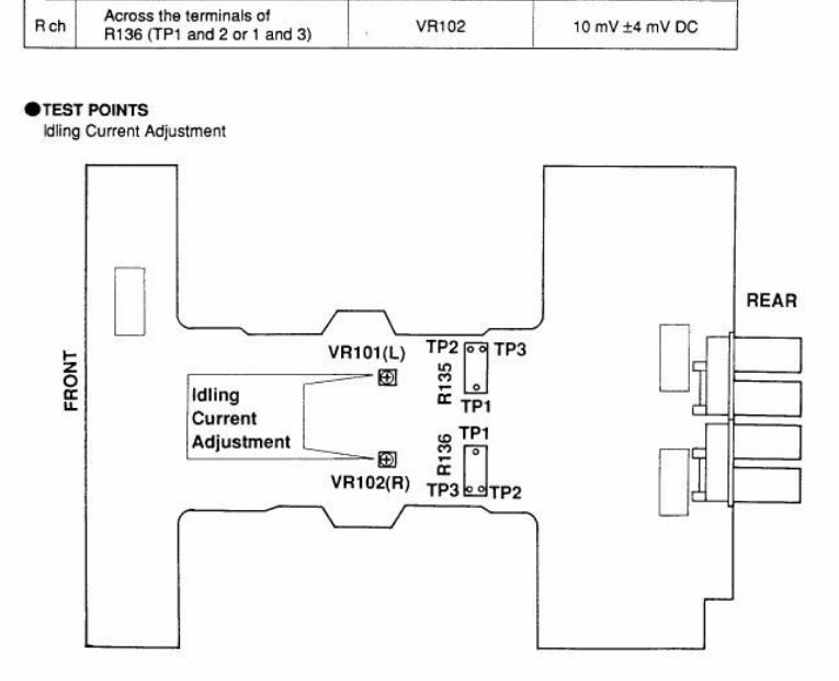

Z tego co widze to selektor wejsc jest taj jak w onkyo a 8870 sterowany silniczkiem.... trzeba bedzie wylutować rozebrac i przeczyscic.
Masz multimetr ? sprawdz prad spoczynkowy tranzystorów to bardzo łatwe akurat w tym modelu bo jest na na potencjometrach montazowych , wartosc 10 miliwoltów ,napewno masz rozjechane te wartosci.
