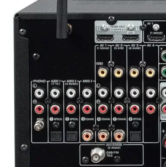

Mam pytanie kupiłem gramofon Fluance RT85
Jestem całkowitym amatorem
Chciał bym podłączyć to do wzmacniacza który posiadam
Czy potrzebny jest jakiś przed wzmacniacz do tego gramofonu ?

Tak potrzebny przedwzmacniacz. Chyba że masz wbudowany (Phono) takowy w swoim wzmacniaczu - nie podałeś modelu. Swoją drogą to czytałeś instrukcję?

Paczę i on nie ma wbudowanego pre.Jeśli nie masz w swoim wzmacniaczu opcji PHONO to musisz dokupić pre gramofonowe.

Wzmacniacz yamaha Aventage RX-A1080
Glosniki yamaha ns 555

Ten wzmacniacz ma przedwzmacniacz. Gramiaka podłącz z tyłu pod PHONO i graj

Oczywiście czytałem
wzmacniacz posiada takie wejście ale
Lepiej spytać kogoś mądrego
