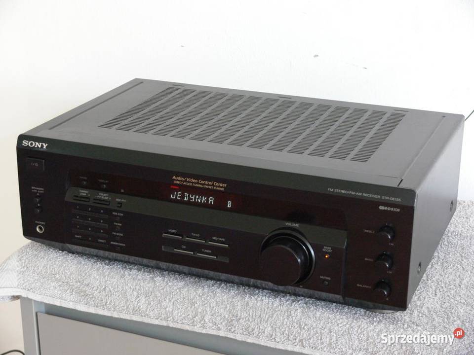

Mam taki świetny wzmacniacz - amplituner :) w pełni sprawny, dostałem za darmo inaczej by poszedł na śmietnik. Pytanie brzmi, do których wejść mam podpiąć kable żeby połączyć go z moim camry ? :think: mój camry ma przedwzmacniacz. Może ktoś pomoże :)

Post autor: hansolo »
Cd, tape in.

Re: Jak to podłączyć to gramofonu?
Post autor: Felini Wąsik »
hansolo pisze:
30 paź 2022, 14:52
Cd, tape in.
Też tak właśnie myślałem, ale wolałem się upewnić :) dzięki ;)

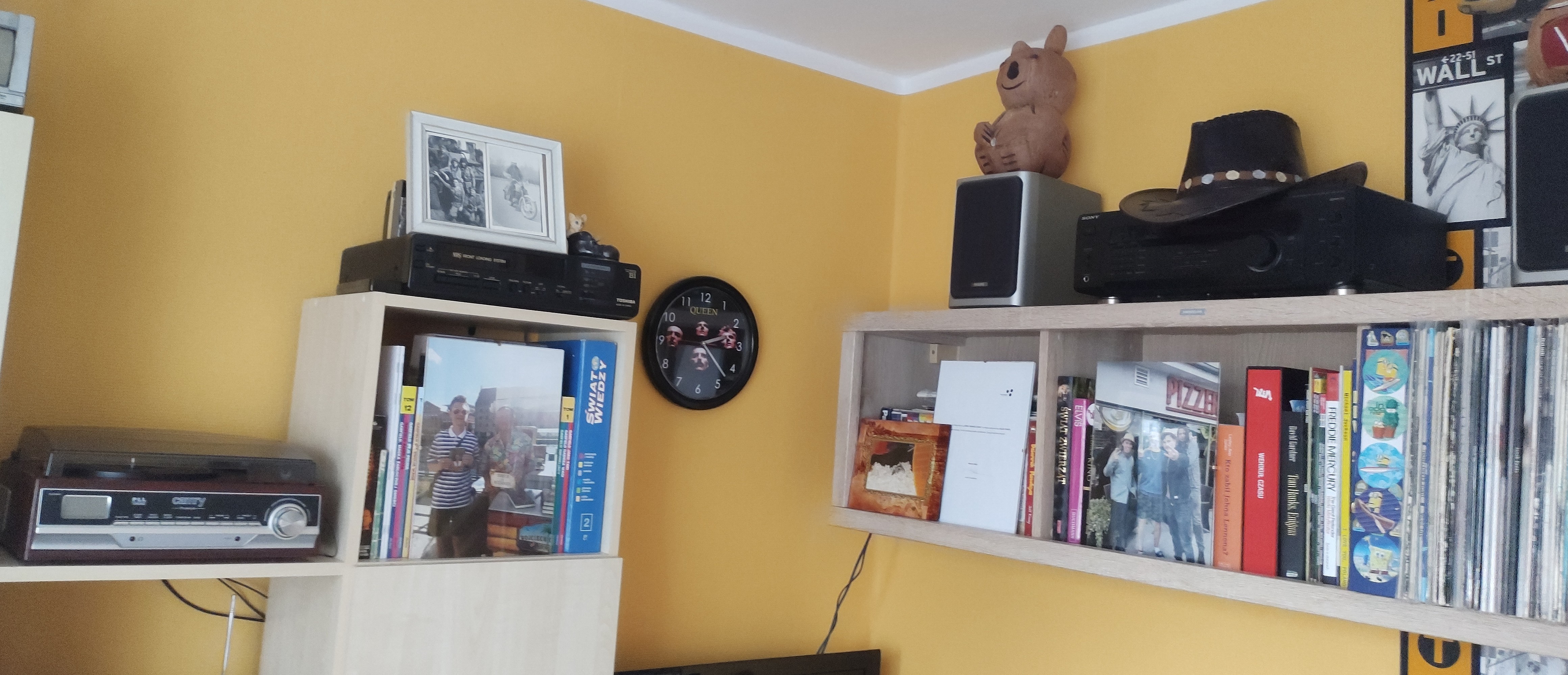

A gdzie gramofon obecnie stoi. Wrzuć fotkę szerszego planu.
Obecnie jestem w sklepie z płytami, a gramofon stoi na osobnej półce :)
O coś takiego teraz mam. Kable są dość długie więc mogłem tak zrobić, inne ustawienie by mi nie pasowało ;) A w tle sobie możecie zobaczyć moje zdjęcie z Wojciechem Cejrowskim :D
