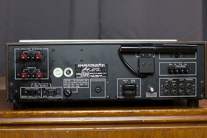

Mój Marantz 2230 ma wejście/wyjście Tape, czyżby to miało taki cel? Czy chodzi o nagrywanie? Sam jestem ciekaw
- Posty: 45339
Re: lista wzmacniaczy stereo z lat 70 posiadających pre out main in
Tak.
Nie. To coś zupełnie innego.
O to ciekawa opcja - czyli zadziała to trochę jak pętla magnotofonowa z korektorem - vide - w ten sposób można mieć ciastko i zjeść ciastko!
Marantz 2230 ma coś takiego, teraz dopiero obczaiłem bo fabrycznie jest to połączone
