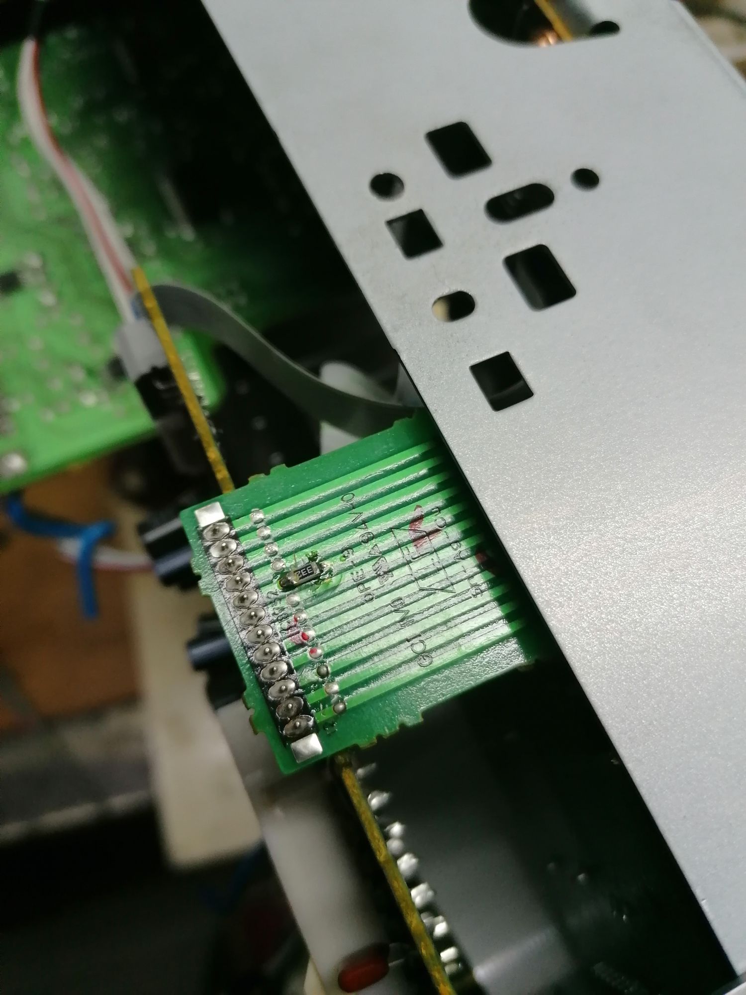

Zanim cokolwiek dalej będę szukał, oczyszczę te tluściutko wypsikane przełączniki...
Na tym trefnym prawym kanale na wyjściu z pot. Vol jest wlutowany jakiś ekstra rezystor
Ciekawe kto co jeszcze dolutował...

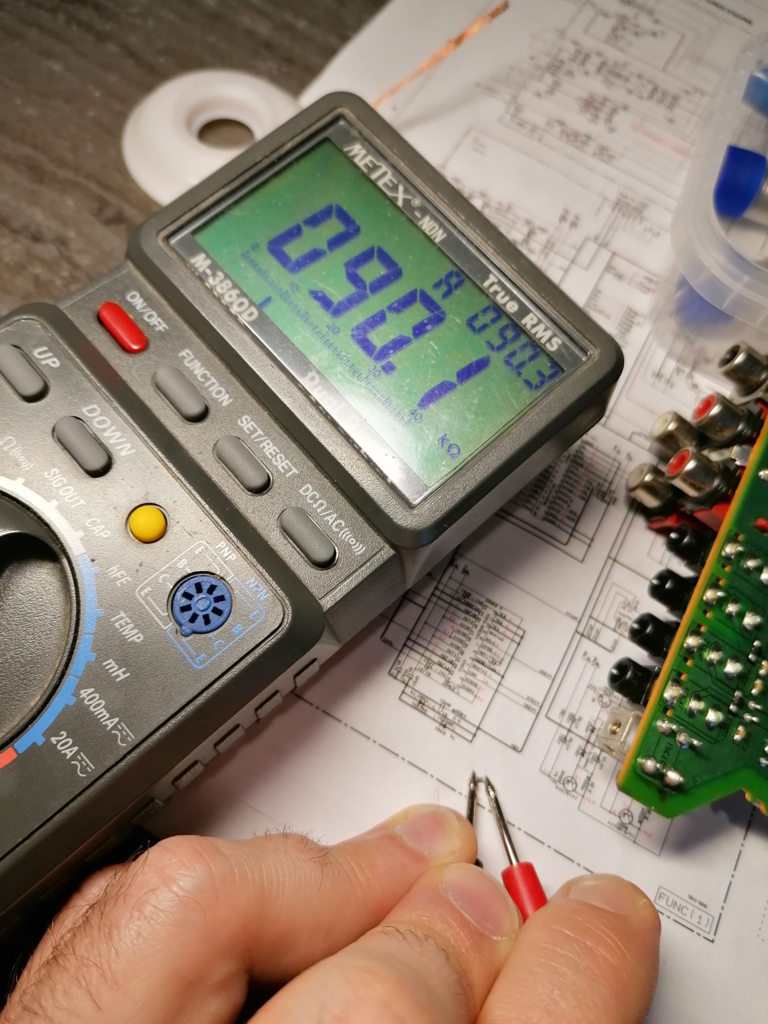

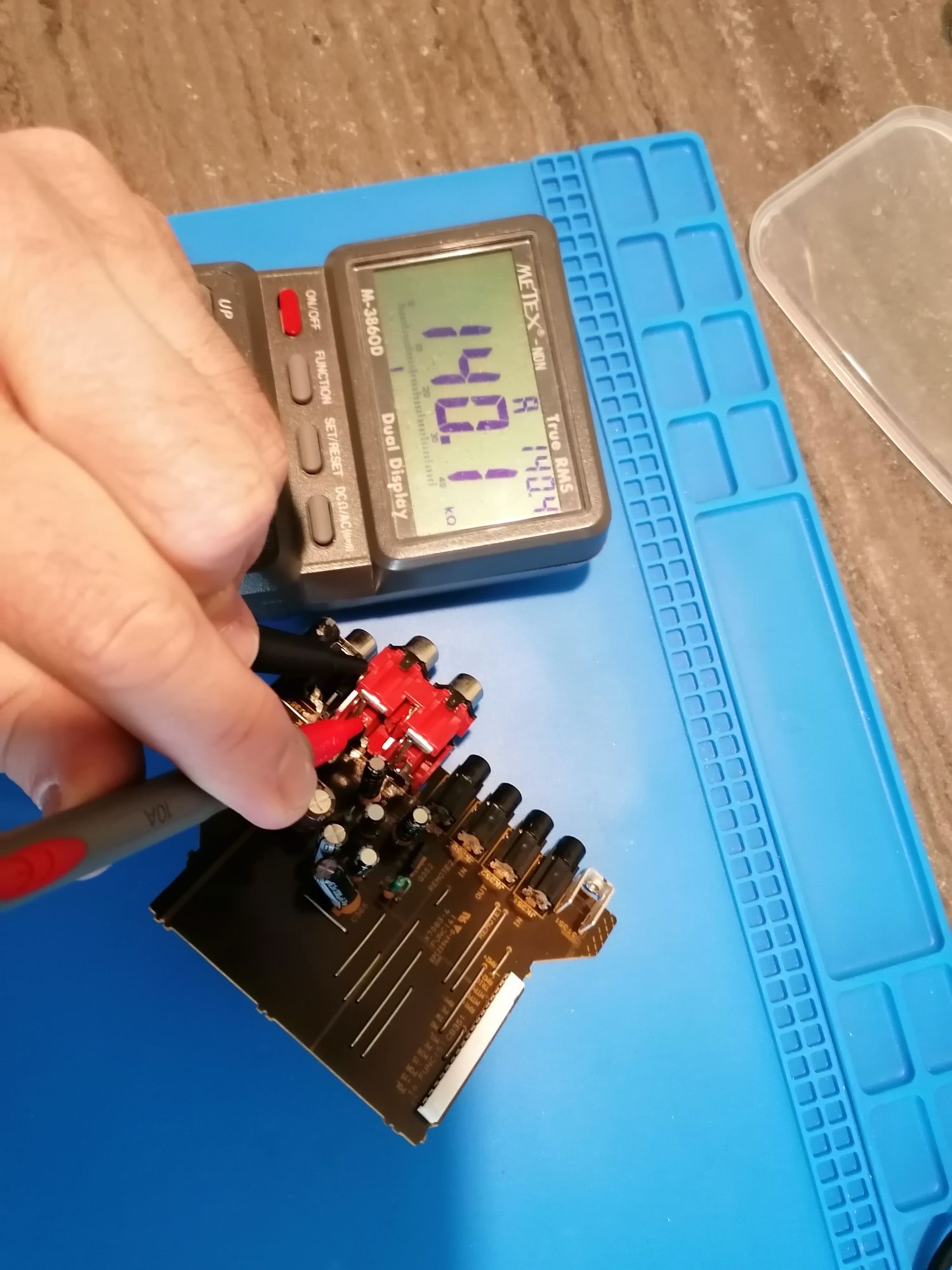

Deszczowa majówka... Ogarnołem te przełączniki, dosyć trudne, bo trzeba suwaczki razem ze sprężynkami montować i trochę brakuje trzeciej ręki, dla początkujących nie polecam się za nie brać. Rezystor wywaliłem bo widać że na Janusza wlutowany. Dosyć długo nie mogłem nic mądrego znaleźć bo mierzyłem względem masy głośników, i wszędzie pokazywało ten prawy że jest źle... Przepiołem masę na obudowę i szybko trafiłem problem na płytce pre out...
Sygnał wchodzi POR jest ok. I da się regulować balansem, ale już na wyjściu MIR jest kaszana... Za kondensatorem c367 już się krzaczy... Płytka wyleciała na obdukcję...
Rezystancja wejść main ok. Ale rezystancja wyjsc preout juz się różni, 35k lewy vs 140k prawy :think:
Na początek Rezystor r355 220om pokazuje 90k
Tyle na dziś... Pomierzę resztę i jutro na zakupy
