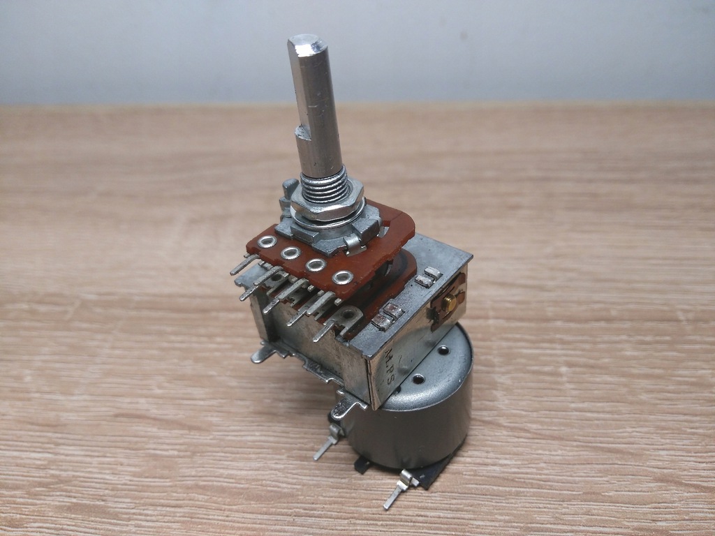

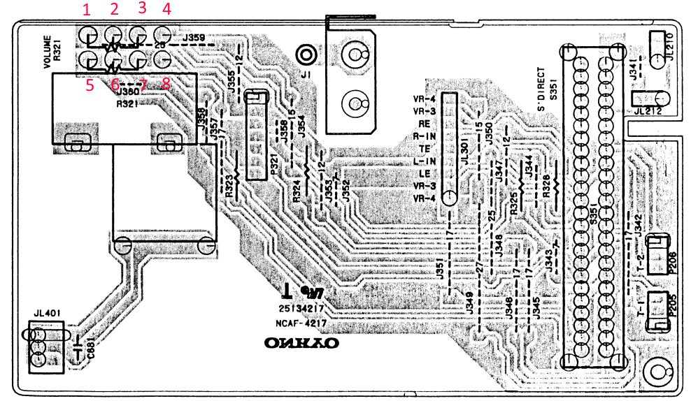

Witam szanownych kolegów. Posiadam wzmacniacz ONKYO A-8870 i chciałbym wyprowadzić sygnał z przedwzmacniacza na tylny panel w celu możliwości podpięcia innej końcówki mocy. Posiadam schemat płytki gdzie znajduje się potencjometr głośności. Posiada on wyprowadzenie na 8 pinów. Prosiłbym o podpowiedź gdzie należałoby przylutować wyprowadzenia do pinów potencjometru żeby dostać sygnał wychodzący tuż za potencjometrem czyli już po regulacji głośności L/P masa i czy masy mogą być osobno dla każdego kanału czy trzeba by je zewrzeć razem?
Z góry dziękuję za pomoc.

Regulowany sygnał masz na "strzałce", czyli suwaku potencjometru. Masy z definicji są zwarte. Nie dasz rady ich rozewrzeć. Ale jeśli sygnał do gniazd pociągniesz ekranowanym przewodem, to masy poprowadzisz osobno w każdym przewodzie oczywiście.

Dzięki za odpowiedź ale czy możesz mi to zaznaczyć jak dziecku? W które piny zaznaczone na czerwono na drugim zdjęciu mam się wpiąć?
pin 2 - L
pin 6 - P
pin 3 - masa
czy
pin 3 - L
pin 7 - P
pin 4 - masa
Z góry dzięki.

Z Twoich rysunków wynika że sygnał to 2,6 a masa 1,5. Ale pewności nie mam, bo skan słaby. Najlepiej byłoby to po prostu zmierzyć.

Czyli piny 1,3 oraz 5, 7 mogę wykorzystać jako masę? Czy jak do takiego wyjścia podłączę końcówkę mocy to nie będzie przeszkadzało że sygnał idzie też na oryginalną końcówkę mocy? Nie będzie zniekształceń szumów?
Skąd taki pomysł? Wydaje mi się że masa jest tylko na pinach 1 i 5.
zic10 pisze:
26 cze 2020, 16:01
Nie wiem. Sprawdź.

Na pewno lepiej będzie przeciąć ścieżkę i wyprowadzić na zewnątrz dwie pary wtyków RCA. Do normalnego używania połączyć je zworką.

daj rezystor ze 100R i bedzie ok.
