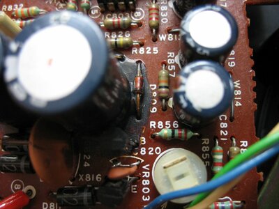

Otworzyłem dzisiaj mój drugi wzmacniacz celem dokladniejszego odkurzenia/przeczyszczenia. Zauważyłem że jakby spod dużych kondensatorów wyciekł jakby brązowy żel/ciecz która zaschla już na płytce drukowanej. W funkcjonowaniu wzmacniacza nie zauważyłem jakiś zakłóceń itp ale przypuszczam że jeżeli to rozlane kondensatory to używanie to raczej nie jest bezpieczne? Mam nadzieję że widać coś na zdjęciach. Pozdrawiam

Jak elementy obok konda są pokryte tym czymś od góry to jest to klej do kondów, niektóre te kleje po czasie zaczynają przewodzić i robi się bałagan, wygląda mi jak klej, elektrolit jest bardziej agresywny dla PCB zobacz na ścieżki od spodu jak żre to elektrolit. Jak się nic nie dzieje to zostaw, jak cię denerwuje to usuń co łatwe nie jest

Ok. Dzięki wielkie za szybką, jasną, fachową odpowiedź. Pozdrawiam

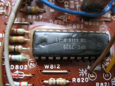

Nie przejmuj się, JVC lubiło tak "podlewać" kondensatory, zobacz jak w moim gramofonie zrobili
zalewali też glutem inne rzeczy
