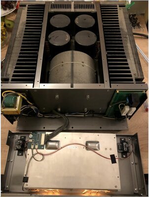

Nie mam, końcówka też nie moja, ale może i lepiej bo jak ją włączam to światło na wsi przygasa
Fotka jeszcze przed czyszczeniem...

Wygląda na to że naprawione
Jednak zimny lut na złączu między płytą główną a dodatkową płytką ukrytą pod kratką za kondensatorami, która jest wsuwana w takie szerokie dwudziesto-paro-stykowe złącze podobne do złącza ISA z starych kompów
