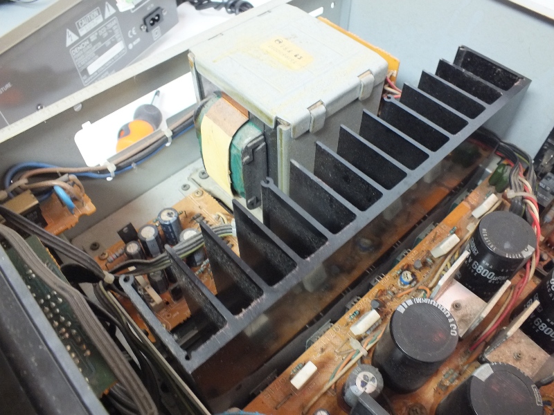

Czy mogę prosić kolegów o sprawdzenie czy z Phillipsem FA 960 który zamierzam kupić jest wszystko ok?
Z góry dziękuję,
Philips fa 960 czy jest oryginalny?

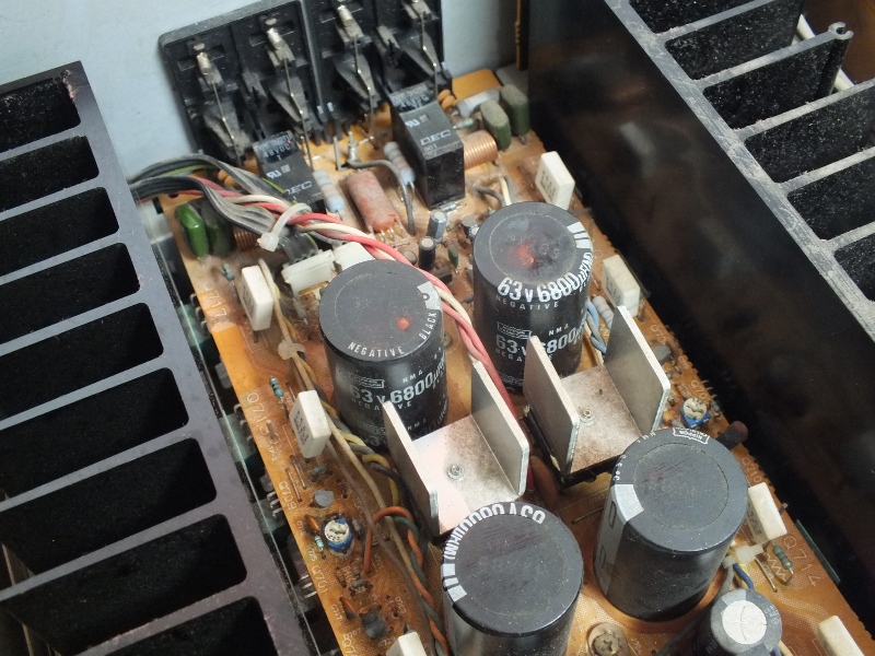

Na podstawie zdjęć trudno stwierdzić czy wszystko jest w porządku z tym wzmacniaczem. Sama końcówka zbudowana jest bardzo podobnie jak w Marantzu PM80. Co do oryginalności to podejrzany jest ten STK. Nie mówię, że jest zły, ale jest duża szansa że oryginalny nie jest. Jesli masz dostęp do tego wzmacniacza, to obejrzyj luty. Jeśli STK był lutowany, to prawdopodobnie nie jest oryginalny. Oryginał bardzo trudno zdobyć. To samo dotyczy tranzystorów mocy. Jeśli wymieniane, to duża szansa że wstawiono malowanki. Mam wrażenie, że potencjometry od regulacji prądu spoczynkowego są skręcone na minimum. To by potwierdzało obecność podrabianych tranzystorów mocy.

Z tego co wyczytałem to powinien tam siedzieć STK3102 III i taki właśnie jest więc czemu piszesx że prawdopodobnie był wymieniany?

Nie napisałem, że prawdopodobnie był wymieniany. Napisałem, że JESLI BYŁ LUTOWANY, to prawdopodobnie był wymieniany. A zdobycie oryginału proste nie jest.

Ja bym się nie bawił w żadne wynalazki w których siedzi jakikolwiek układ STK lub inne hybrydy. Z jednego prostego powodu, jak się uszkodzi to zapomnij o kupnie takiego układu. Naprawa prawie niemożliwa lub koszmarnie droga.
