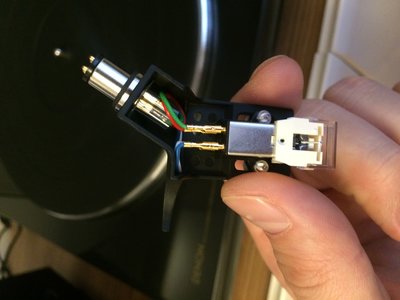

Witam
panowie i panie zwracam sie do was z zapytaniem co zrobić kupiłem sobie nowiutkie winyle Philla Collinsa wszystko ładnie zafoliowane na cacy wiec wkładam do gramofonu i bummmm na jednym głośniku gra ładnie a na drugim strasznie trzeszczy. Płyty umyte forumowym eliksirem i dalej to samo. Dodam, że kolumny są sprawne bo jak słucham radia to jest wszystko OK. Możecie coś poradzić, gdzie szukać problemu ? Dodam że jestem laikiem w sprawach winyli.
pzdr

Czy masz dobrze ustawioną geometrię wkładki?

Powoli. Jak zamienisz prawy kabel z lewym na wejściu wzmacniacza to będziesz wiedział czy problem jest przed tym wejściem czy za nim. Tak samo można zamienić kabelki wychodzące z wkładki aby wiedzieć czy problem leży w samej wkładce/igle czy poza nią. Rozumiem, że masz tylko te dwie płyty i wcześniej nie miałeś do czynienia z gramofonem. Przede wszystkim chodzi o prawidłowe jego ustawienie po rozpakowaniu i umieszczeniu na miejscu. Większość masz opisane w instrukcji. Gramofon jest dosyć delikatnym urządzeniem. Igłę można łatwo uszkodzić a w czasie pracy musi ona trafić w rowek płyty pod odpowiednim naciskiem, kątem itd. Napisałeś o tym Collinsie tak jakby to on był winny. Im więcej dasz informacji tym łatwiej będzie Ci pomóc. Może zdjęcia wkładki? Gramofon ma poziom? Ustawiłeś prawidłowo nacisk? Antyscating? Igła pracuje prostopadle do płyty?

Gramofon poziom ma. Prawy kabel z lewym chodzi ci o cinch ?? Z gramofonu wychodzi jeden kabel i zmienia sie w dwa wiec we wzmacniaczu biały pod biały czerwony pod czerwony. Nie da sie zmienic kabli w gramofonie bo sa na stałe. Które kabelki we wkładce bo widze, że tutaj są cztery kabelki, każdy inny kolor.
Mam cztery płyty i wszystkie nowe i na wszystkich jest to samo. Nie mam pojecie jak ustawic nacisk igły na płyte nie wiem jaki ten nacisk powinien być. I tak samo z tym anti-skate nie wiem co zrobic.
Igła nie jest pod kątem prostym

Biały z czerwonym, niebieski z zielonym. Tak jak biały i czerwony cinch od strony wzmacniacza. Tylko, że te działania próbują znaleźć uszkodzenie. Zanim jednak będziesz je szukał to musi być prawidłowo ustawiony gramofon bo może uszkodzenia u Ciebie nie ma.
Wszystko masz opisane w instrukcji. Nacisk i antyscating dla wkładki załączonej to 2g. Jeśli masz problem ze zrozumieniem instrukcji to na YouTube znajdziesz odpowiednie poradniki. Np. https://www.youtube.com/watch?v=6Ye0FQZtE5k https://www.youtube.com/watch?v=VyVPTQdWPFk itd.
