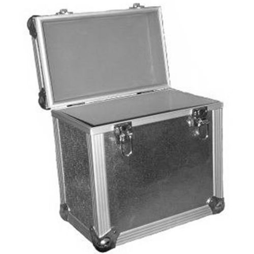

sporo się ich uzbierało. Czy macie tak, że to są wasze czarne dzieci i nikt inny nie może ich tknąć? Bo ja chyba wpadłbym w szał jak bym zobaczył, że ktoś grzebie mi w moich metalowych walizkach.

zelazny pisze:metalowych walizkach
Trzymasz płyty w walizkach?

Każdy niech trzyma płyty tak jak chce (w końcu są jego/jej). Takie metalowe case'y są bardzo przydatne w sytuacji kiedy często przenosimy płyty z miejsca na miejsce (albo robimy dużo zakupów na mieście i nie chcemy łazić z płytami pod pachą/w siatkach).

Nic z tego, płyty zostają w walizkach.
Tak, to już porządny offtop. Przeeepraaaszaaamyyy. Tak to fakt jednym z powodów dla jakich trzymam płyty w walizkach jest to, że mam zamiar zacząć grać muzykę świata w przytulnych klubach, więc podczas skakania po nich, walizki po prostu będą je chronić.
