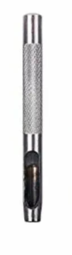

Kupiłem cyrkiel, metalowy wycinacz dziur do skóry (6mm) i problem zniknął, po tym jak zacząłem stosować kółeczko ze skóry prosto na label. Używam kółeczka ze skóry o grubości 2,5mm, szerszego od samego docisku. Zrobię zdjęcie i podeślę ASAP... Naprawdę przydatne rozwiązanie.
Taka skóra https://www.ebay.co.uk/itm/275572152718 ... s&media=EM
Tutaj dziurkacz

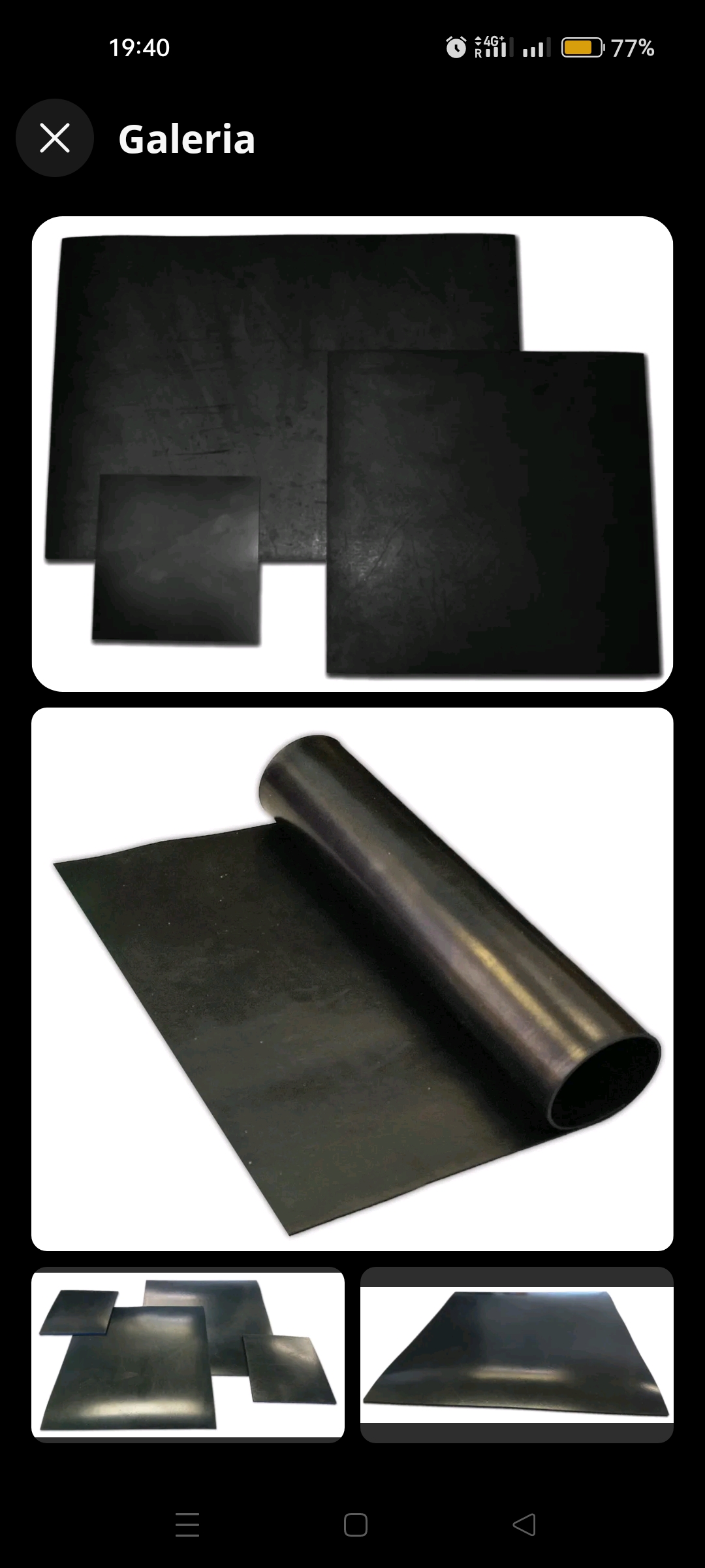

Sry Bacek, używałem ze dwa razy czarnej gumy, bodajże 3mm.
Nie polecam tego rozwiązania. Taka guma brudzi.
Teraz używam skóry, a docisk wciąż ma gumowy pierścień. Kupiłem taką gumę jak poniżej, były gotowe wycięte kółka. Ewentualnie można użyć kółek wykonanych z silikonu, choć nie sprawdzałem...
Jestem bardzo zadowolony z mojego rozwiązania.

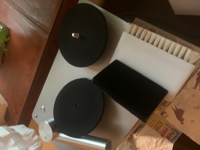

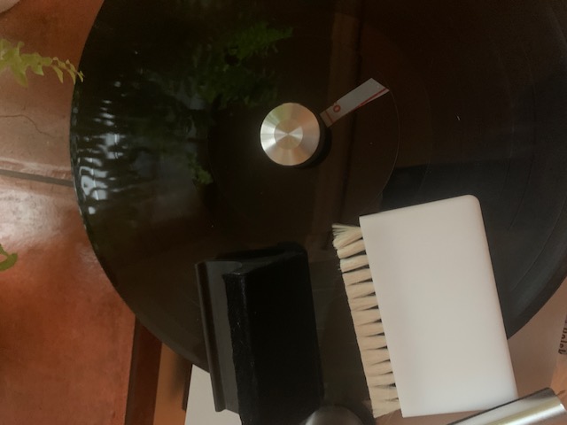

No i dobrze.
Przecież nikt nie pisze, że to złe rozwiązanie. Jest OK.
(zrób zdjęcie swojej poprawki "na skórę" i looz. chętnie zobsczymy)
Tu tylko drobne uwagi / praktyka/
Moim zdaniem jeśli robisz solidne mycie to skóra może ulec zamoczeniu i jej przydatność periodyczna będzie gorsza ze wzgledu na przenoszenie wilgoci na label.
Jednak jesli nie myjesz mocno zabrudzonych płyt, a tylko głaskasz te nowe, to problem nie musi wystąpić.
Poniżej zdjęcia zacisku z mikrogumą oraz szerokości szczotek /tylo na obszar ścieżek dźwiękowych i całość LP od brzegu do label/ przy czym MoFi gdy ustawić po przekątnej prostokąta, również pokrywa cały obszar do label.
Legenda:
-biała - koźlak firmowy z kompletu
-czarna = MoFi z padami wymiennymi
-okrągłe czarne = mikroguma na docisku i talerzyku
-zielone jabło = Beatlesi White Album / numerowany/
-zakręcony docisk na LP (Stones akurat Decca czerwona) i szerokości szczotek

p.s.
a tak, pasek na docisku służy u mnie do łatwego liczenia obrotów na kierunek strony;
podładka paierowa pod mofi - bez przeznaczenia (tylko do zdjęcia bo szczotka akurat była mokra - zatem nie na temat - nie służy to do mycia, ani suszenia, choć wilgoć ze szczotki wchłania jakby co?
(tu akurat talerzyk plastikowy, a wolę alu ale jest jak jest, pewnie sobie sprawię dublera ale nie widzę dostępności obecnie - może ktoś, coś.. a może sobie zrobię po prostu).

No ok, fajne rozwiązanie. Powierzchnia stykowa jest o wiele większa niż w ON. Dlatego też podkładka powinna być z twardej skóry.
