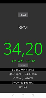

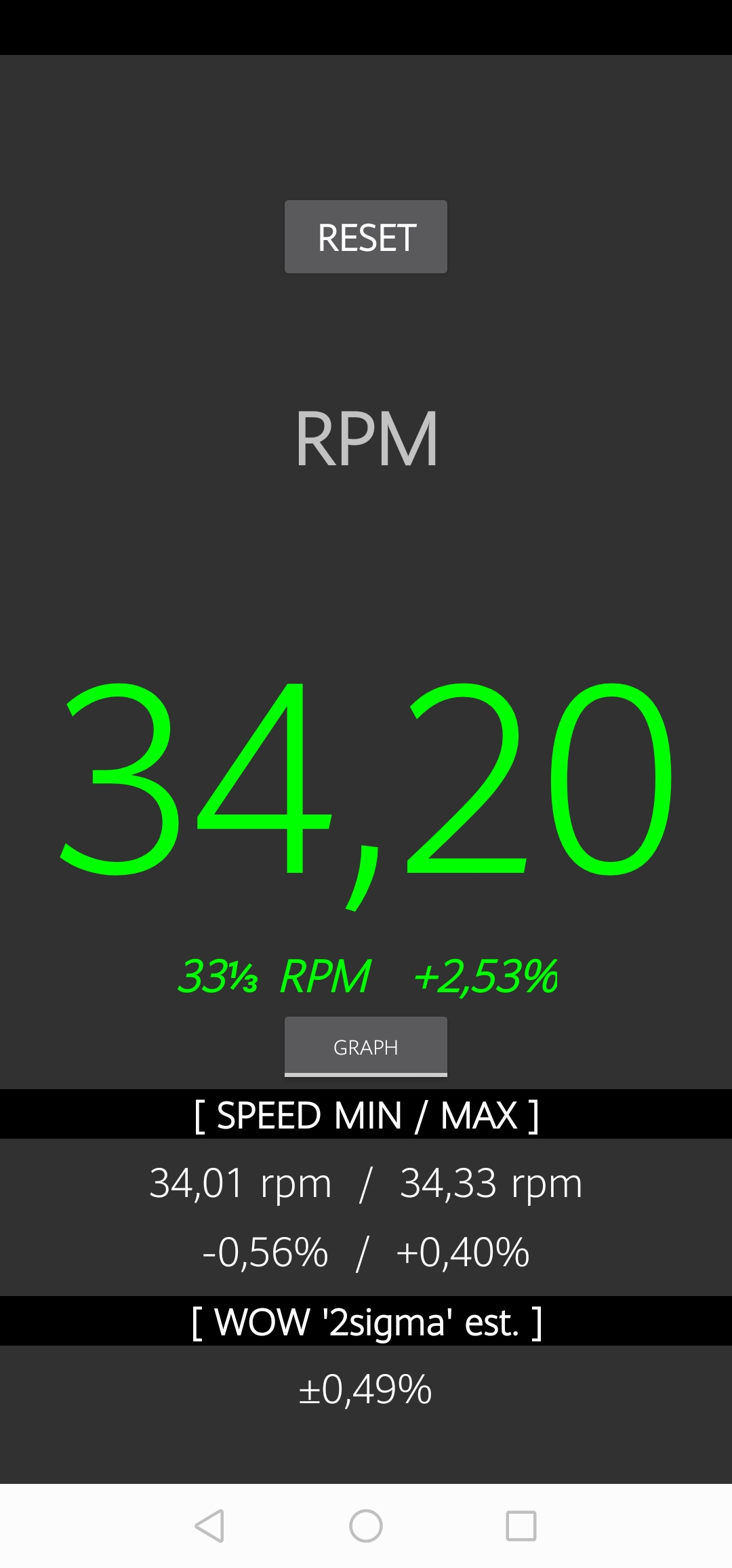

- SzymonS
- Posty: 22
- Rejestracja: 06 lis 2019, 19:14
- Gramofon: AT-LP60XUSB
Re: Długość utworu z płyty
No i sprawa się wyjaśniła. Tyle wyszło z apki na telefonie (dzięki za podpowiedź domibobi) i mniej więcej się to pokrywa z tym co obliczyłem na piechotę
Jest jakaś szansa na zmianę tego stanu rzeczy przy moim sprzęcie?

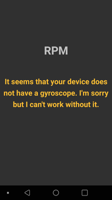

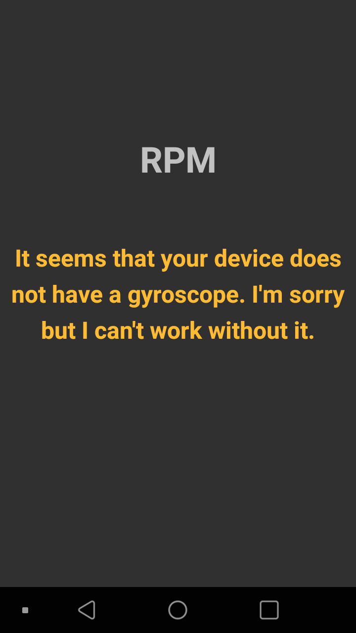

- eu4yaon
- Posty: 4970
- Gramofon: Pioneer
- Lokalizacja: Górny Śląsk
Czy do tej aplikacji potrzebny jest żyroskop? Bo mi takie cos się wyświetla.domibobi pisze: ↑30 gru 2019, 12:50Może sprawdź telefonem i aplikacją prędkość.
Android: https://play.google.com/store/apps/deta ... M.RPMSpeed
- domibobi
- Posty: 3145
- Gramofon: Sony PS-X65
- Lokalizacja: Kraków
Na to wygląda.
- SzymonS
- Posty: 22
Chyba 2,53%
Sprawdzę jeszcze na 45 co wyjdzie
- MaciejT
- Posty: 2442
- Gramofon: PS-X70
- Lokalizacja: Łódź
Jak na gwarancji to reklamuj. Sam chyba niczego w tym sprzęcie nie wyregulujesz. Oczywiście że to słychać, to wcale nie jest mała odchyłka. Nie wiem jak to liczycie, ale skoro 33,33 obrotów na minutę to 100%, to 34,20 daje mi 102,61, a więc odchyłka jest rzędu 2,61%
