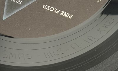

Matrycy niespecjalnie robi różnicę, czy zostanie użyta z czarnym materiałem czy z przezroczystym. Najwyraźniej z tej samej matrycy robili również bezbarwne płyty.

Taki mam opis na stronie pinkfloydarchives dla tego wydania The Dark Side of the Moon LP
Capitol Records-EMI of Canada Limited 3rd issue
Title: The Dark Side of the Moon (Capitol Records-EMI of Canada Limited)
Record Company: Capitol Records-EMI of Canada Limited
Catalog Number: SMAS-11163
Matrix Numbers: (side 1 / side 2)
1) SMAS-11163-A-1A-2HZ / SMAS 11163-B 1A2HZ (both written) (pressed on clear vinyl)
2) SMAS 11163 A TLC T / SMAS 11163 B TLC T (both written) (side 2 has pressing rings of 29mm & 39mm)
3) SMAS-11163 A TLC T / SMAS-2-11163 (8) F54 Wally (both written) [target] [MBC]
4) SMAS-11163-A-3 T6 2 / SMAS-2-11163 F-54 3 Wally (both written) [target] [MBC]
5) SMAS-11163-1 b / SMAS-2-11163 F54 3 Wally (both written) [target] [MBC]
A to zdjęcie płyty. Winyl jest czarny. Wygląda na to, że różne były tłoczenia tej matrycy SMAS-11163-A-1A-2HZ / SMAS 11163-B 1A2HZ.I na czystym i na czarnym Na foto widać
