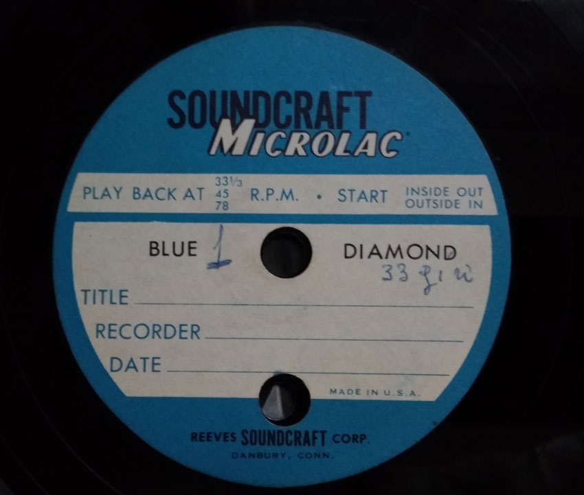

wpadla mi w ręce ostatnio taka płytka.. j.w. - to ma dwie dziurki :shock: domyślam się że do napędu w trakcie zapisu bo jak wyczytałem to jakiś system do "domowego" nagrywania płyt - i teraz pytania:
- jak to się myje (tzn. czy można traktować jak normalne winyle)
- jaka igła/wkładka do tego..

To jest po prostu acetat.
To nie jest płyta winylowa więc nie, nie myjemy jak winyle.
Jeśli zawiera nagranie (widać po tym że ma rowek odsłuchowy) - potrzebujesz jakiejś igły sferycznej (chyba nie musi być normalnorowkowa, ale może) + gramofon co ogarnie 78 RPM.
Nie wiem jak długo ten produkt oferowali, ale jeśli twój egzemplarz jest mocno starszy niż 1950's to igła normalnorowkowa będzie również wymagana.
Generalnie przydałaby się jakaś fotka.

płyta wygląda tak:
jest dwustronnie zapisana, rowki dosyć luźno rozłożone, nie mogłem wytrzymać żeby nie wiedzieć co tam jest i odpaliłem to na starej at3400 no i cośtam zagrało - wygląda na to że zapisana na 33 obr. bo tempo normalne.., jakiś koncert muz. poważnej, jakość dosyć marna, ale wiadomo nie ta igła więc nie męczyłem jej..

Lepsza już raczej nie będzie.
