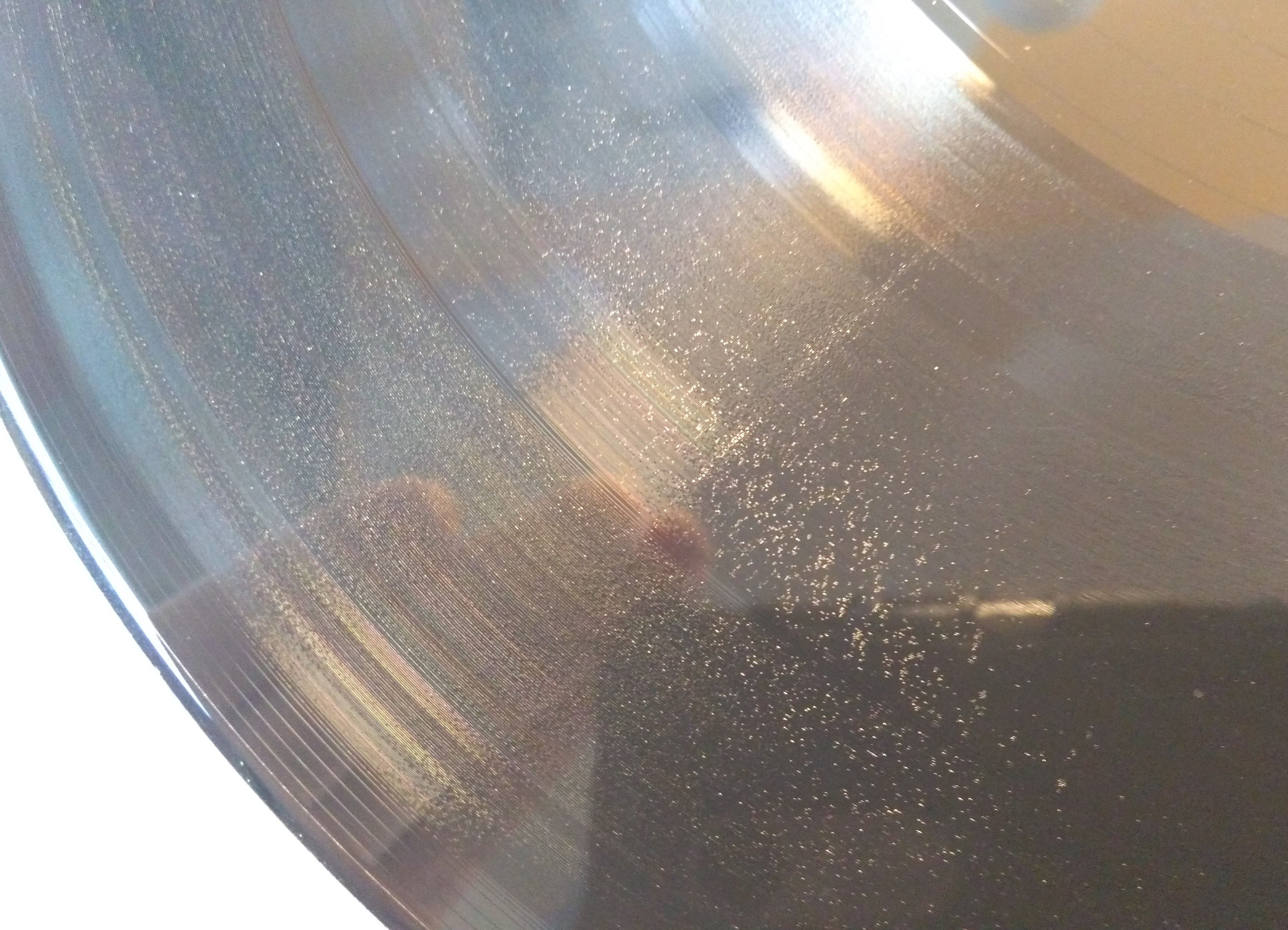

Dzień dobry Drodzy Forumowicze!
Chciałbym wnieść parę słów na temat niezbyt przyjemny, choć jak mniemam dość powszechny, a dotyczący mianowicie defektów fabrycznych współczesnych płyt winylowych. Problem ten jednocześnie mnie irytuje i intryguje, więc postanowiłem bliżej się mu przyjrzeć. Posiadam obecnie niewielką kolekcję nowych, kupionych w bieżącym roku kalendarzowym, analogów. Zbieram niemal wyłącznie płyty heavy/thrush metalowe i hard rockowe. Wszystkie moje nowe płyty to wznowienia wydane w latach 2013-2018 na rzekomo "audiofilskich" 180 gramowych krążkach. Obecnie odsłuchuje ich na gramofonie Audio-Technica AT-LP3 z fabryczna wkładką AT91R i dedykowaną do niej igłą. Jak dotąd, po wszystkich możliwych kalibracjach, gramofon spisuje się nieźle.
Ku memu rozczarowaniu większość z posiadanych przeze mnie nowych winyli posiada różnego rodzaju defekty powstałe przed ich zakupem, widoczne wizualnie, a co gorsza zazwyczaj zauważalne również w trakcie odsłuchu. Kupuje wyłącznie czarne krążki, zdecydowanie unikam picture disców.
Przejdźmy do sedna sprawy. Spośród 36 posiadanych przeze mnie nowych płyt (liczba fizycznych nośników, nie wydawnictw) zaledwie 12 po rozpakowaniu nie miało żadnych skaz widocznych gołym okiem lub były one marginalne. W przypadku trzech defekty były wyraźnie widoczne, lecz nie miały wpływu na odsłuch: obydwa krążki z wydawnictwa "The Final Frontier" Iron Maiden posiadały wyraźne widoczne obszary zatarcia rowków w ich górnej partii powstałe zapewne w transporcie lub w trakcie przechowywania w sklepie; "Houses of the Holy" Led Zeppelin posiada dość głębokie wgłębienia na tzw. "rozbiegówkach" powstałe prawdopodobnie przy wydobywaniu jeszcze częściowo plastycznego nośnika z prasy (Fot 1).
Spośród defektów "słyszalnych" dwie płyty, po jednym krążku z wydawnictw "Brave New World" i "Dance of Death" Iron Maiden, posiadają wyraźne, dość głębokie zarysowania/ubytki zapewne powstałe jeszcze przed zapakowaniem ich w koperty. W przypadku pierwszej z nich jest to gęste skupisko rys znajdujących się na wewnętrznym skraju nagrania, przy run out-cie (Fot. 2). W przypadku drugiej jest to niewielki obszar wyglądający jak wgniecenie o matowej powierzchni, jak mniemam powstałe w wyniku uderzenia. W odsłuchu te fragmenty tłoczenia brzmią jak zwyczajnie porysowane, przy czym igła nie przeskakuje na nich przy obciążeniu wyższym lub równym 2 g.
Najliczniejsza grupa płyt, gdyż aż 19 spośród 36, posiada bardzo osobliwy rodzaj defektu, z którym jak dotąd nie spotkałem się w przypadku oglądanych przeze mnie starych płyt winylowych, nawet tych tłoczonych w latach osiemdziesiątych za Żelazną Kurtyną. Mianowicie przy patrzeniu pod odpowiednim kątem widoczne są na nich jaśniejsze miejsca będące skupiskami mieniących się, drobnych, jasno-szarych kreseczek lub punkcików, układających się wzdłuż przebiegu rowków. Nie są to zarysowania, w dotyku nie są chropowate, nie są to zabrudzenia. Wystąpienie defektu na jednej stronie krążka nie warunkuje jego obecności na drugiej. Na anglojęzycznych blogach o tematyce "winylowej" podobne skazy płyt nazywane są "efektem sznura pereł (string of pearl)" lub "efektem niewypełnienia (non-fill)". Miałyby one powstawać w trakcie tłoczenia głównie grubych (180 gramowych) krążków i być spowodowane niedostatecznym wypełnieniem rowków winylem lub/i jego zbyt szybkim jego stwardnieniem. Charakterystyka morfologiczna oglądanych przeze mnie skaz pozwala domniemywać, iż główną przyczyną ich powstania rzeczywiście jest zbyt gwałtowne, a przy tym również nierównomierne, twardnienie płyty. Strefy dotknięte takim defektem zazwyczaj są wyraźnie odczuwalne w trakcie odtwarzania. Cechują się one trzaskami, od delikatnych po głośne chrupnięcia (ogólnie efekt zbliżony jest do tzw. „smażenia”), zwiększonym szumem i niższą dynamiką. W przypadku ledwo widocznych skaz tego typu są one słyszalne jedynie na cichszych fragmentach nagrania, jednak wyraźnie zauważalne defekty słychać również w głośniejszych i szybszych momentach, nawet w trakcie solówek gitarowych (sic!). W mojej kolekcji problem ten dotyczy szczególnie płyt Iron Maiden, a więc wydanych przez wytwórnię Parlophone, gdzie obszary nim dotknięte obejmują niekiedy duże powierzchnie, bywa że niemal całe strony płyt. Najbardziej widoczne są one na: stronie B "Somewhere in Time" (Fot. 3), choć strona A wygląda i brzmi znakomicie; obydwu stronach pierwszego krążka "Virtual XI" (Fot. 4); stronie B drugiego krążka "Dance of Death"; stronie A "The Number of the Beast" (Fot. 5); na początku strony B "No Prayer for the Dying" (Fot. 6). Występują one, lecz w znacznie mniejszym zakresie, na niektórych płytach Led Zeppelin, a więc winylach wydanych przez Atlantic Records, np. na: stronie B "Led Zeppelin I", obydwu stronach dodatkowej płyty rozszerzonego wydania "Led Zeppelin II" (Fot. 7) czy stronie B "In Through the Out Door". Nie spotkałem się z nimi na nowych płytach Metalliki i Megadethu, czyli na krążkach tłoczonych zasadniczo przez Universal Music, choć może być to związane z niską próbą statystyczną.
Większość płyt dotkniętych skazami zakupiłem w cenach promocyjnych w sklepie internetowym księgarni Świat Książki, jednakże występują one również (choć w mniejszej częstotliwości) na krążkach zakupionych w sklepach stacjonarnych sieci: Empik, Saturn i Media Markt. Żadna płyta nie była oznaczona jako wadliwa/przeceniona z powodu defektów fabrycznych, co oczywiście nie oznacza, że dystrybutor takiej wiedzy nie posiadał. Co niezwykle interesujące na wyraźne defekty nie natrafiłem na płytach kupionych w Biedronce i Lidlu.
Drodzy Forumowicze, czy spotkaliście się już z defektami płyt opisanymi przeze mnie powyżej (w szczególności z "efektem sznura pereł"), a jeśli tak, to na jakich albumach? Ciekawych wniosków w kontekście kontroli jakości płyt, ale także ich kolekcjonowania, mogłoby dostarczyć wykazanie korelacja częstotliwości występowania defektów z wytwórniami lub sklepami sprzedającymi winyle.

Fot. 7. "Led Zeppelin II". Strona A drugiego krążka wydania dwupłytowego. Obszar dotknięty "efektem sznura pereł".

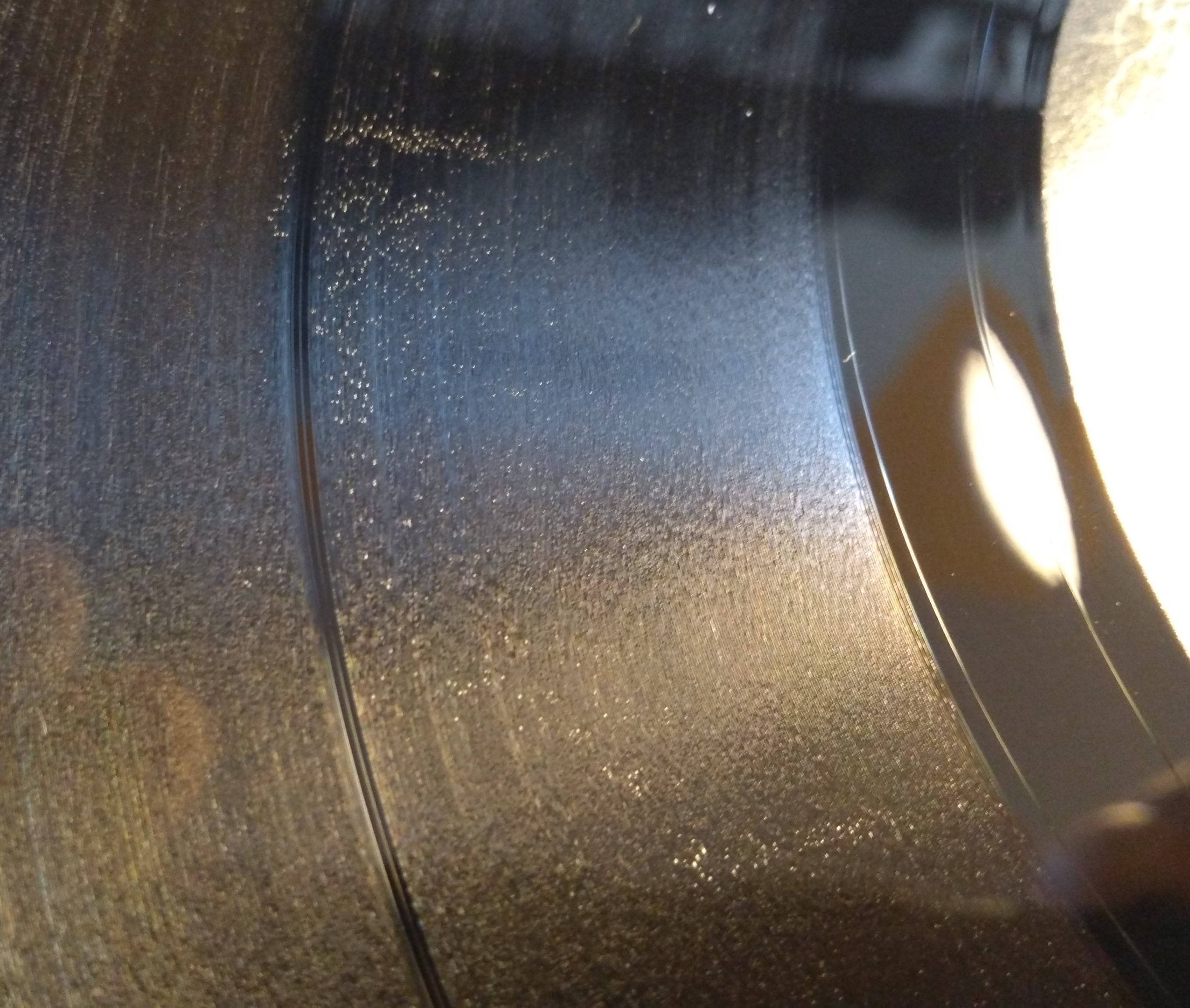

For. 6. "No Prayer for the Dying", Iron Maiden. Początek strony z widocznym podręcznikowym przykładem "efektu sznura pereł" wyraźnie słyszalnym w trakcie odtwarzania jako głośne i przeciągłe trzaski.

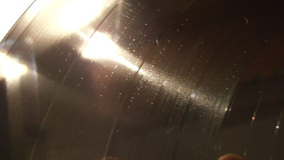

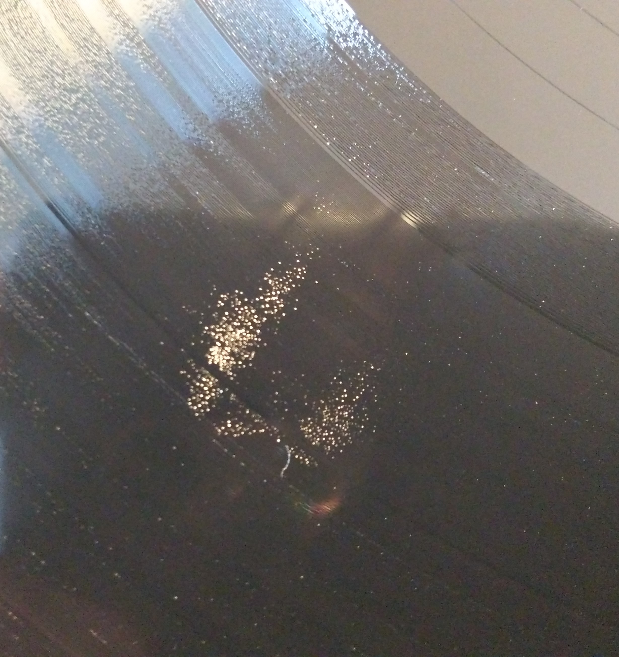

Fot. 4. "Virtual XI", Iron Maiden. Duże powierzchnie strony B pierwszego krążka albumu dotknięte "efektem sznura pereł". Wyraźnie widać liniowy defekt biegnący wzdłuż promienia płyty przez całe nagranie "The Clansman" (No jakże by inaczej!!!)

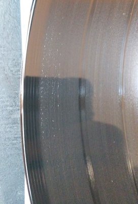

Fot. 3. "Somewhere in Time", Iron Maiden. Obszary dotknięte "efektem sznura pereł" na stronie B.

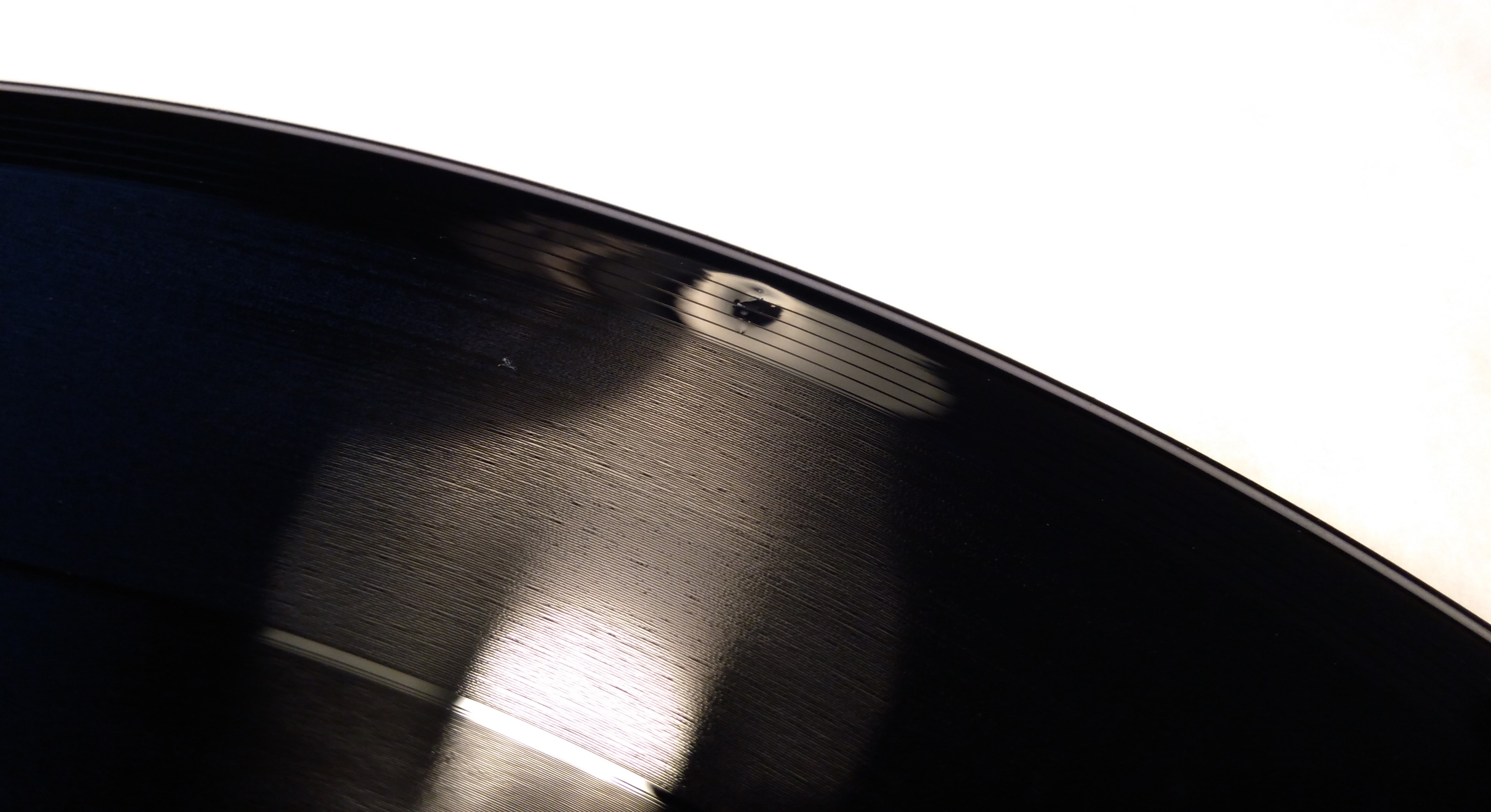

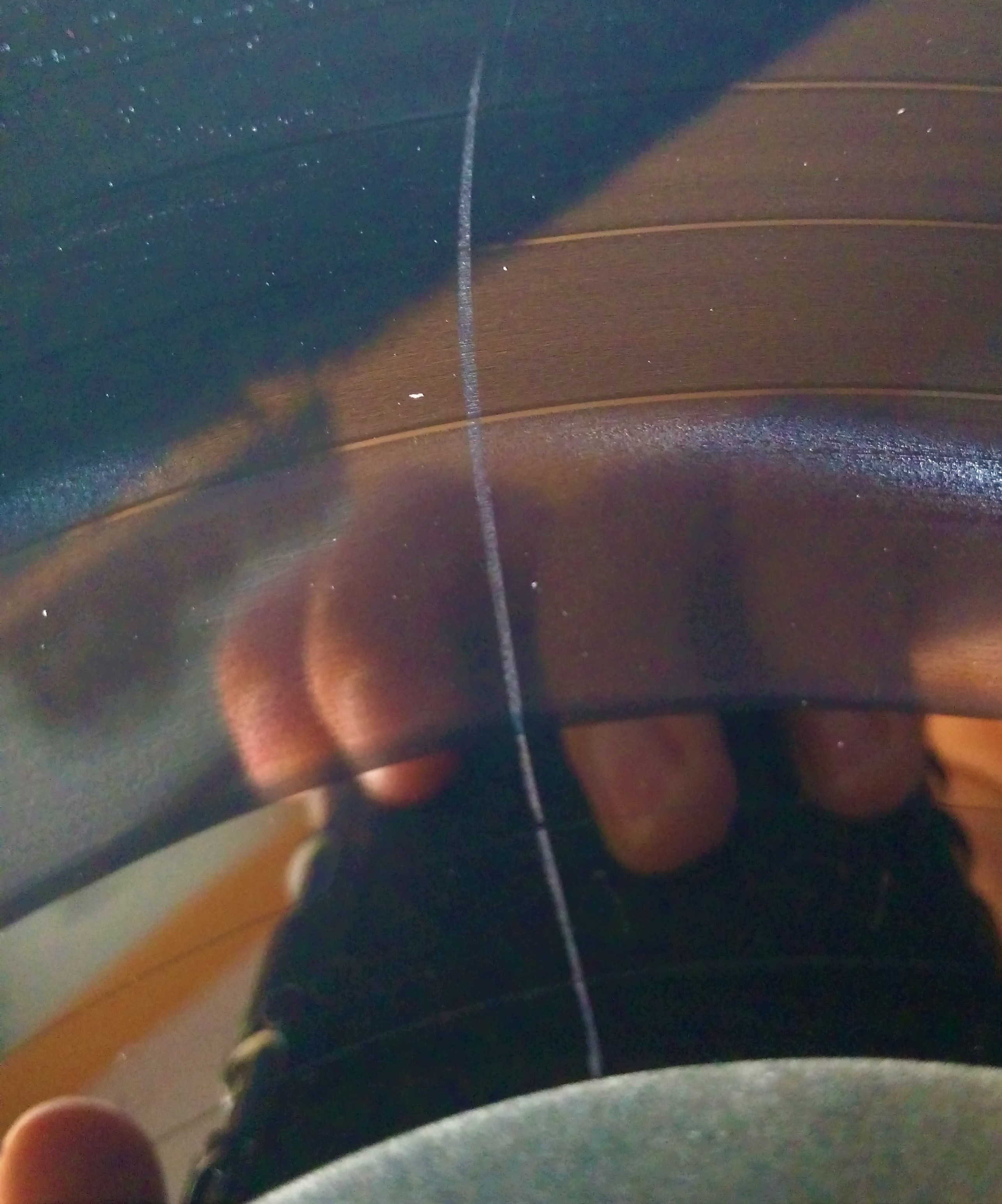

Fot. 2. "Dance of Death", Iron Maiden. Skupisko rys powstałe przed zapakowaniem płyty do koperty widoczne na skraju nagrania, na stronie A pierwszej płyty albumu.

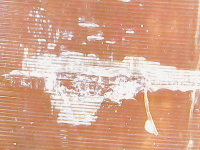

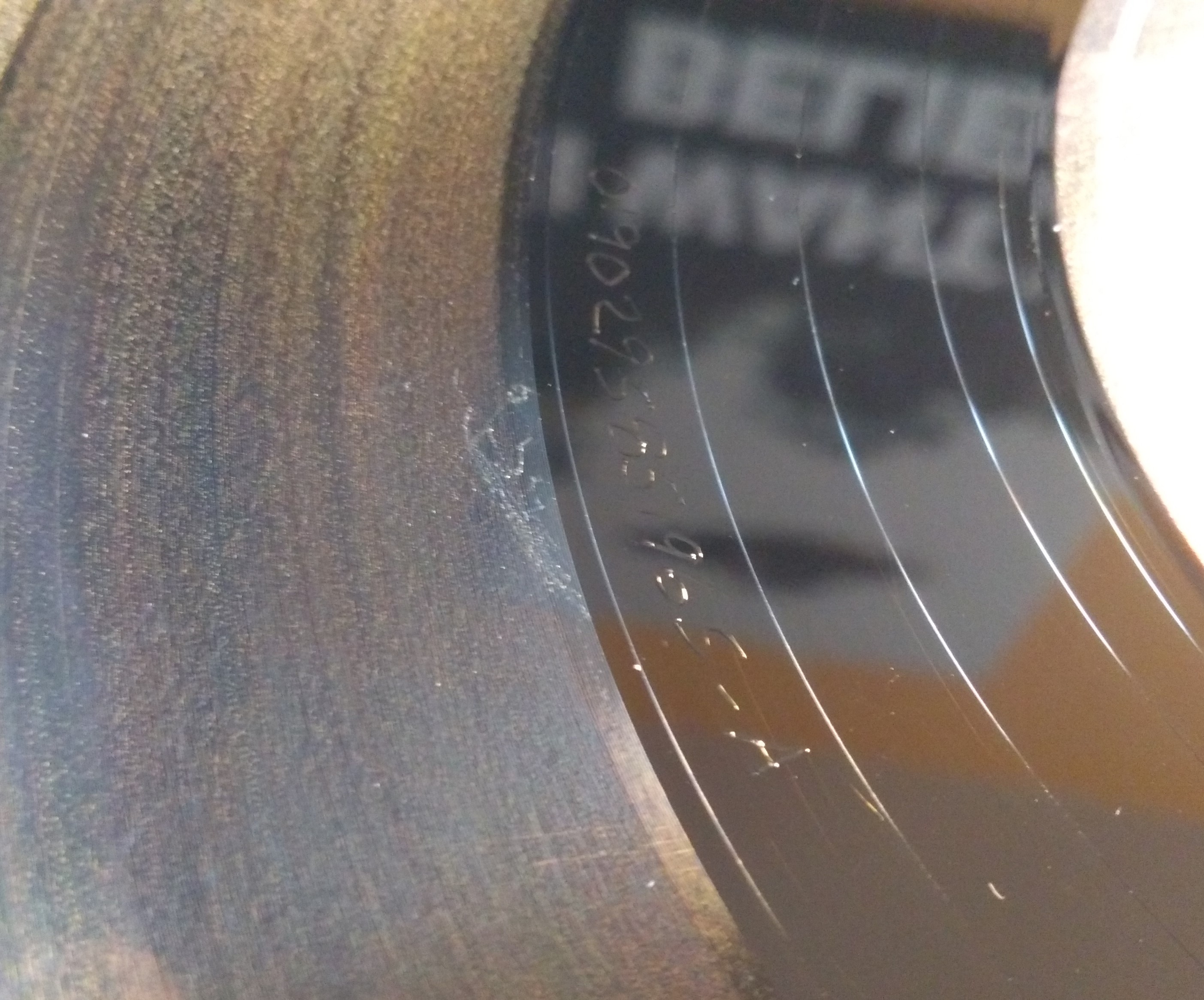

Płyta lakierowana, winyl w kolorowe ciapki. Po kilku odsłuchach głośne trzaski na jednym z utworów, na jednym z ciapków - wkurzały coraz bardziej. Mycie, odsłuch i nagle ostre pyknięcie i przeskok igły. Mikroskop pokazał coś takiego
Jak widać lakier zaczął odchodzić od winylu
Szumy i pykanie na utworach

Na winylu nie ma żadnego lakieru. Wygląda na to, że różnokolorowy winyl się nie zespolił podczas tłoczenia i kawałek odprysł.

Therion pisze:
21 lip 2018, 00:45
Masakra. Ciekawe jak to powstało

zbyszek1982 pisze:
21 lip 2018, 08:12

zbyszek1982 pisze:
21 lip 2018, 08:12
1. plyty są reklamowane, jako lakierowane
2. Kawałek ktory sie oderwał byl przezroczysty, czylu lakier
Posty: 16840
Re: Defekty współcześnie tłoczonych płyt gramofonowych
Sprawa jest o tyle prosta, że warto ją wyjaśnić.
Na płycie winylowej nie ma lakieru w żadnej postaci. Lakier lub jego pozostałości mogą pochodzić z samego procesu produkcji, gdzie matryca wykonywana bywa zwykle (najczęściej) na dwa sposoby:
1. metalowa - zwykle miedziana/popularna i używana najczęściej.(również alu)
2. lakierowa - droższa w produkcji i wymagająca nieco innej technologii (w pewnym uproszczeniu).(również acetat czyli octan)
Co zatem mogło się stać?
W tym wypadku to nie lakier się oderwał z płyty jako takiej, lecz płyta (sam winyl) "oderwał się od matrycy" z jej niewielką częścią/jakimś cudem, bo samo przygotowanie matrycy i tłoczenie jest procesem dość złożonym/. To zapewne ów wspomniany fragment lub wada miejscowa granulatu.
Same płyty kolorowe tudzież bezbarwne są tłoczone z materiału w którym kolor jest uzyskiwany zwykle za pomocą stosownego granulatu (nie lakieru), który zespala się w celu uzyskania konkretnej faktury. Czy to jednolitej czy to apli o możliwych różnych wzorach.
Akurat nie wiem jak wykonuje się tzw. zdjęciówki, ale nie o nie tu chodzi lecz o płytę brązową w ciapki.

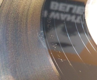

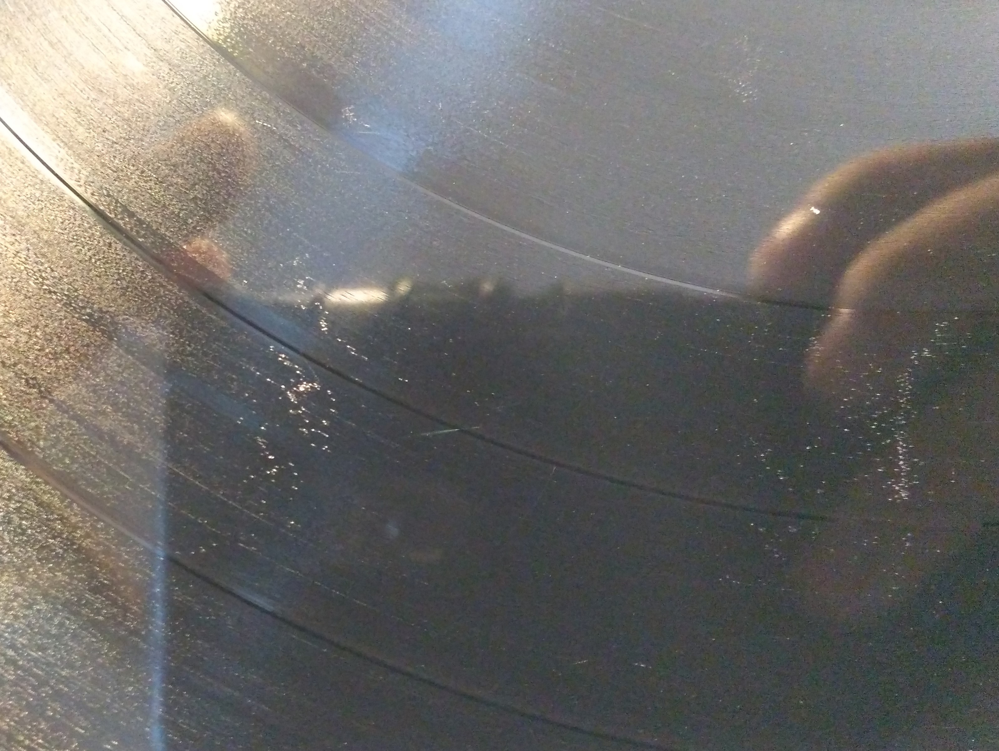

Zobacz, czy płyta nie jest porysowana. Zdarza się, że nowe płyty są w opłakanym stanie (Fot. 1) i wcale nie chodzi tu tylko o brud, którego rzeczywiście bywa dużo na świeżych krążkach (kurz, wiórki z winylu powstałe przy produkcji krążka, paprochy z kopert itp.). Prezentowany na ilustracji przypadek to strona B albumu "Death or Glory" Motörheadu, czyli zasadniczo wznowienia z 2013 r. płyty "Bastards". Na szczęście rysa, choć wygląda strasznie, jest tylko powierzchowna i w zasadzie nie sięga do części rowka, gdzie zapisana jest muzyka. W związku z tym, że wada jest prawie niesłyszalna, igła nie przeskakuje, strona A krążka nie ma żadnych skaz i gra idealnie oraz wydawnictwo zostało nabyte na wyprzedaży za "ogromną" sumę 20 zł, to nie reklamowałem tej płyty.
P.S. A tak z czystej ciekawości: jaki to jest "sklep dla idiotów"? :D
Fot. 1. Strona B albumu "Death or Glory" ("Bastards") Motörheadu - widoczna rysa powstała prawdopodobnie jeszcze w tłoczni, przed zapakowaniem płyty do koperty i okładki.
