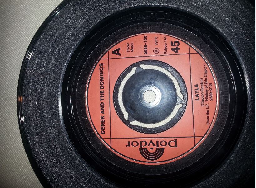

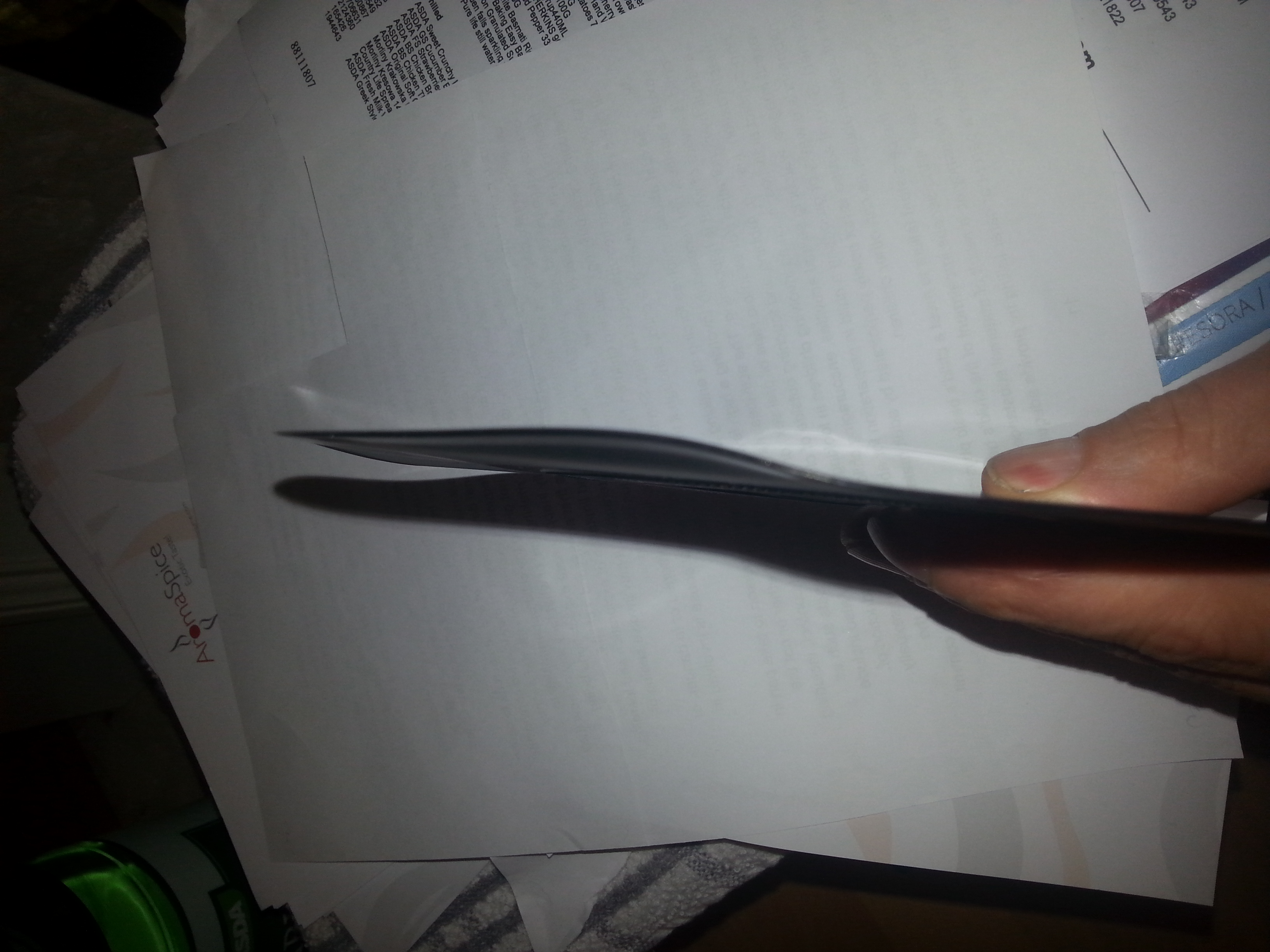

mam bardzo krzywą7"
chciałbym ją odzyskać,.Podobno można ją wygrzać w piekarniku ,wsadzając we 2 tafle szkła.
Jaka temperatura jaki czas ?

Co to konkretnie za 7'ka? Tak, to ważne
Różne kraje, różne czasy = różne masy winylowe.
Co do piekarnika to prawda. Przyjąłbym 60-70 stopni przy czasie 25-30 minut. Bez termoobiegu.

Furutech podaje w swoim produkcie temp. ~65 stopni/1,5-2h dla min. 120g, ale jasno zaznacza że płyt poniżej tej wagi nie zaleca wygrzewać w tym procesie. Zjechałbym z temperaturą (o ile to możliwe) jednak niżej, generalnie lekkie płyty uplastyczniają się już w 40-50 stopniach
Co do czasu jaki to ma się wygrzewać tu niestety nie pomogę bo nie znam choćby grubości szkła a więc nie jestem w stanie powiedzieć po jakim czasie się ono nagrzeje wg mnie cienkie szkło to krócej grube dłużej- jak w przykładzie co szybciej ostygnie herbata w szklance czy kubku?

Daj na 45-50 stopni na 30 min, jeżeli nie poskutkuje i nie wywołasz uszkodzenia innego to ponów i zwiększ do 55 stopni
