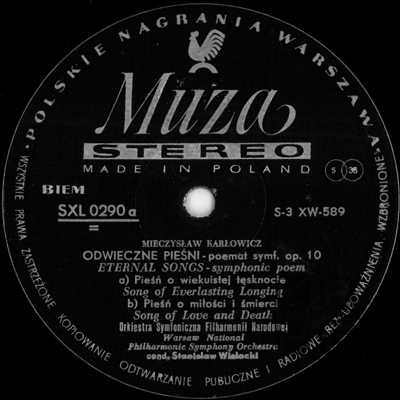

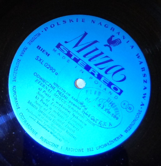

Ja mam pewien domysł co do podkreślenia nr płyty ze znakiem równości pod nim. Otóż może to oznaczać drugą wersję labela. To znaczy dana płyta o tym samym nr i wersji może funkcjonować pod dwoma różnymi kolorami labeli. Oczywiście temat do zbadania, na razie bazuję na jednej płycie :D Trzeba zdobyć więcej.
O dziwo jestem całkiem pewny, że wersja niebieska jest pierwsza.

Winters pisze:A co z innymi znakami, np. "P" zamiast "="?
No takiej wersji jeszcze nie widziałem, może coś od "prototyp", co może sugerować niezły kolekcjonerski kawałek :) Inna sprawa, że np. w tym wywiadzie mocno podkreślano kwestie tłoczenia na eksport, a tam są jeszcze inne kwiatki, poczynając, że do Ruskich wysyłano labele w cyrylicy.

mrdanny pisze:Ja mam pewien domysł co do podkreślenia nr płyty ze znakiem równości pod nim. Otóż może to oznaczać drugą wersję labela. To znaczy dana płyta o tym samym nr i wersji może funkcjonować pod dwoma różnymi kolorami labeli.
Ale są płyty, i chyba ja sam dałem wcześniej taki przykład, które mają ten sam kolor (niebieski) naklejki, a różnią się właśnie tylko podkreśleniem.
Moja teoria jest taka, że podkreślenie oznacza wznowienie/dotłoczenie, niezależnie od koloru nalepki, ale nie mogę tego potwierdzić

Też niekoniecznie :D Właśnie znalazłem zdjęcie pewnej naszej płyty na jednej z aukcji niemieckiego ebay'a - koleżka sprzedaje pierwszą monofoniczną wersję płyty - bez informacji o numerze na okładce, czarny label i tam nr z XL, zaciekawiony poszedłem sprawdzić swoją, bo wiedziałem, że moja różni się - tak na okładce u mnie pojawia się już informacja, że ten tytuł ma wersje stereo SXL i wersję XL, ja mam XL, czyli więc jest to druga wersja tego tytułu w mono - niebieski label, numer bez podkreśleń. Normalnienie nie ma o czym mówić, dopóki, ktoś odpowiedzialny za to nie wyjaśni co jest grane :dance: Chociaż nie do końca to obala twoją teorię (obala moją), bo może pojawić się dotołoczenie np. mojej wersji i wtedy walą podkreślenie ze znakiem równości albo II jakby to tak czytać, więc kto wie, może masz rację.

a tu mamy "C" pod numerem katalogowym:
Ostatnio zmieniony 22 sty 2014, 13:30 przez Winters, łącznie zmieniany 1 raz.
