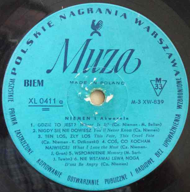

To jeszcze jedno pytanie. Zauważyłem, że na niektórych nalepkach na płytach numer katalogowy jest podkreślony i niżej znajduje się znak równości - jak na załączonym zdjęciu. Czy może to oznaczać tzw. repress? Akurat teraz nie mam pod ręka innego wydania płyty, której zdjęcie załączam, ale np. na kppg płyta XL 0367 umieszczona jest dwukrotnie, z dwoma datami wydania: 1966 i 1967, przy czym do wydania z 1967 r. załączone są fotografie nalepek, na których właśnie widać owo podkreślenie i znak równości. U mnie na talerzu obecnie kręci się płyta bez tych dodatków pod numerem katalogowym (czyli bez dwóch zdań były dwie - co najmniej dwie - wersje nalepek).

Płyty Muzy i Polskich Nagrań - warianty labeli i datowanie
1) Kolejność numerów katalogowych nie zawsze jest w 100% chronologiczna.
1) Zdarzały się rezerwacje z góry numerów dla cykli wydawniczych, ale także wykorzystanie późniejszego numerów wcześniej zarezerwowanych do czegoś a niewykorzystanych (łatanie dziur w numeracji).
2) umer przydzielano zapewne na etapie nagrywania albumy, przgotowywania składaniki, a czas do wytłoczenia płyty móg łbyć rózny, także numer niższy mógł się ukazać np 2 miesiące po wyższym i dostać już nowy label.
3) Kppg nie jest niestety ani kompletne ani nieomylne, za to jest sporo niekonsekwencji.
4) Nie wiem co znacza te podkreslenia.
