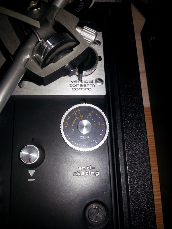

Przepraszam zbyszek1982, że dopiero teraz odpisuję nie było czasu.
Trzy ścieżki to jest sam sygnał.W prawym i lewym głośniku taki sam.
Ścieżka czwarta jest sygnałem z dodanym przesterem.Tutaj jak zrobię balans na lewą kolumnę to ten przester jest trochę ciszej jak przekręcę na prawo jest głośniej.Ustawiam antiskating tzn przekręcam go w prawo i wyrównuje się ten przester w kolumnach. Nie wiem czy to jest dobrze.
Naprawdę nie mam pojęcia o co w tym chodzi. Sorry. Płyta kupiona na zasadzie ciekawostki ale jak ją wykorzystać w moim Dualu ? Będzie zapewne do sprzedania po kosztach.

A jak robię ustawienie na czystej płycie tzn na płycie gdzie jest sporo miejsca nie zapisanego to antiskating muszę naprawdę sporo zmniejszyć. Ramię nie wraca na żadną ze stron. Ale czy ustawienie na płycie testowej czystej jest dobre i prawidłowe ?

Czysta płyta zdecydowanie słabiej działa niż rowek wiec ustawienie na równowagę to błąd. Nawet mocniejsze ustawienie antyskatingu to wtedy tylko na oko, takie mniejsze zło.

Pomyślałem, skoro są płyty z czystą stroną do ustawienia antiskatingu to jest to dobra metoda i najszybsza. No można powiedzieć, że dokładna bo ramię nie lata. A z płytą do ustawienia nie daję rady.

Że jest to słaby pomysł. Kwestia dość często podnoszona na forum. Nie wiem skąd się biorą ludzie którzy przychodzą tutaj myśląc, że tak należy robić i że jest to sposób najwłaściwszy.
Tak jak już wspomniał Bacek, czysta płyta nie odwzorowuje warunków panujących w rowku płyty.

Ahaja kiedyś polecał ten wątek z audiostereo z wypowiedziami uzytkownika profee - według mnie warto poczytać:
http://www.audiostereo.pl/optymalna-kal ... try1243132
Wynika z niego, że można ustawiać na czystej płycie ale potem należy odpowiednio zwiększyć siłę antyskatingu (1,4 * to co dla czystej płyty).
Ja prównywałem wyniki dla czystej i dla dwóch płyt testowych i u mnie się wszystkoz zgadzało - obie metody dały tą samą siłę antyskakitngu

Idź z tym zarzutem do inżynierów, mówiąc im, że są niekompetentni i bez wiedzy. Gładka płyta to była kiedyś zalecana fabrycznie metoda serwisowa.Wojtek pisze:Że jest to słaby pomysł. Kwestia dość często podnoszona na forum. Nie wiem skąd się biorą ludzie którzy przychodzą tutaj myśląc, że tak należy robić i że jest to sposób najwłaściwszy.
A najwłaściwszy sposób, z zapisanymi sygnałami, opiera się na przyrządach i pomiarach, które mało kto tutaj na forum jest w stanie wykonać prawidłowo, bo nikt nie będzie kupował osprzętu za nie wiadomo ile tysi na ustawienie jednej wajchy w 15 minut.

Przeczytałem od początku dyskusję profee. Pisze ciekawie lecz większość rzeczy prawdę mówiąc nie rozumiem bo mnie nie interesują. Może kupię czystą płytę i spróbuję ? No i ten bałagan na tamtym forum. Straszny.
Prościej jak ustawić antiskating aby był dobrze. Teraz mam zmniejszone ustawienie względem ustawienia nacisku. Ta waga za 15 zł znowu wariuje. Raz pokazuje 1,20 a następnym razem 1,18. Zdejmuję talerz gramofonu i tak ustawiam wagę nacisku. Waga jest wtedy mniej więcej na poziomie jak płyta. Mam analogową ortofona ale jakoś jej nie wierzę bo po ustawieniu jej na talerzu, gdzie wcześniej ustawiłem nacisk na elektronicznej pokazuje mi, że jest za duży. I bądź tu mądry.

Wystarczy ten darmowy program: https://www.zeitnitz.eu/scope_en i dowolna płyta testowa ze ścieżką kontrolną z sygnałami w przeciwfazie i ścieżkami do ustawiania antyskatingu. (Np. ta od dr. Feickerta).
Nie trzeba kupować żadnego sprzętu pomiarowego.
