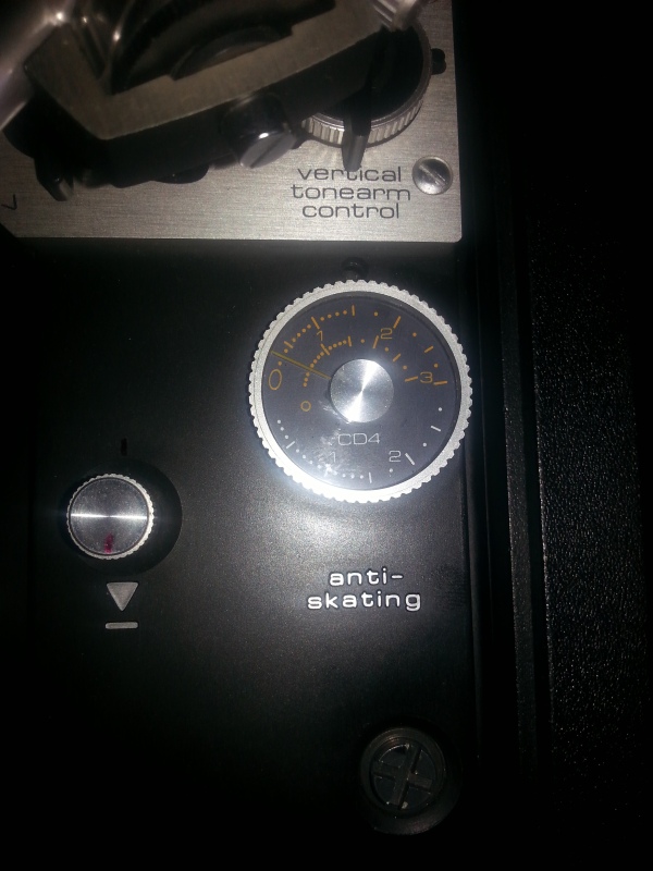

Płyty testowe
Strasznie krótkie są te ścieżki. Na trzech ścieżkach jest sam dźwięk poruszam pokrętłem od antiskatingu i nie słyszę różnicy na czwartej ścieżce jest przester. Wziąłem płytę gdzie jest sporo wolnego miejsca tzn nie jest wytłoczony rowek opuściłem ramię i ustawiałem czy ramię z igłą nie ucieka w którąś stronę. Stoi w miejscu na obracającej się płycie. Może to jest dobry sposób. Tylko, że ustawienie jest nad pierwszą kropką. To dobrze ?
