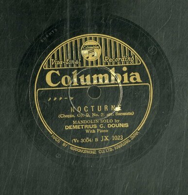

Jestem z Krakowa. Z zawodu muzykiem i tworzę projekt o profesorze, który akurat na tej płycie gra na mandolinie.
Nagranie prawdopodobnie z okolic 1913 roku.
Załączam zdjęcie jednej ze stron płyty.
Posty: 45199
Re: Przegranie przedwojennej płyty winylowej
Fighter pisze:
12 paź 2021, 12:45
Niemożliwe, gdyż proces nagrywania nazwany "Viva-Tonal" jest młodszy, od 1925.
To foto ułatwia nieco sprawę bo zawęża pole do eksperymentów w dobraniu odpowiednich ustawień korekcji, skoro Columbia itd.
Fighter
Posty: 3
Rejestracja: 11 paź 2021, 20:15
Post autor: Fighter »
12 paź 2021, 13:07
Fighter pisze:
12 paź 2021, 12:45
Sprawdziłem i faktycznie ten sam utwór nagrany przez tego wykonawcę i wydany w innej wytwórni jest datowany na 1929 rok.
Może w takim razie w okolicach tej daty.
Posty: 45199
Przyjąłbym wobec tego parametry z pierwszej tabelki, czyli "American 78".
