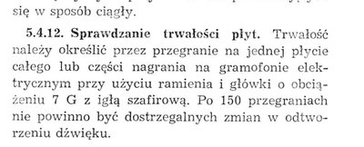

A my się przejmujemy...

No to już wiem, że ktoś przeczytał.
Gramofonów elektronicznych (stabilizacja) jeszcze wtedy nie uwzględniono , choć już były nawet DD.
