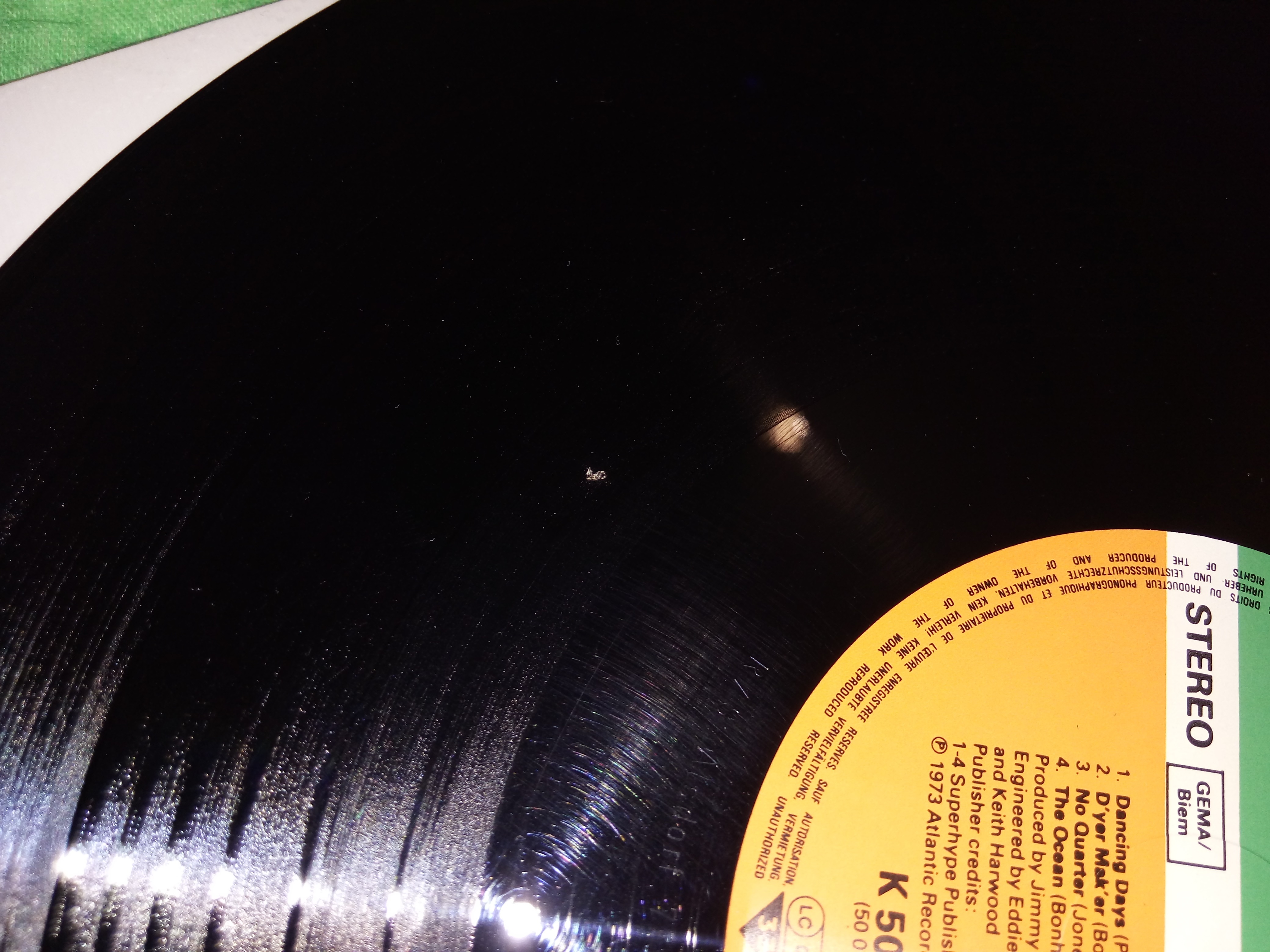

Ostatnio trafiła mi się płyta z taką pewną skazą.
Mianowicie jest taki przyklejony do winylu paproch czy coś. Taka kropka wielkości z 2 * 2 mm. Jest to coś białe, wredne i nie da się usunąć za pomocą mycia płyty w płynie forumowym.
Wiecie co to może być? Czy da się to jakoś usunąć czy jest też to wada na etapie tłoczenia np drobinka papieru wprasowana w winyl? Płyta tak to jest NM i nie chce mi się jej pozbywać a naprawić.

Ciekawa sprawa. 2*2 mm to sporo. Wrzuć fotę.
Ja mam na razie pomysł by namoczyć to gówno w płynie lub wodzie z płynem do nazcyń na godzinkę, dwie i potem spróbować szczoteczką do płyt. Lub wykałaczką drewnianą delikatnie.

Nie, to skaza - defekt materiału. Wcześniej mógł być np pęcherzyk.
Co do odmaczania wystarczy moczenie w forumówce i przetarcie czystym potem IPA - zostanie tylko sama część uszkodzona, bywa że objętość się zminiejsza, ale słabo raczej.
Jeśli biała i nie wypukła, to nie da się usunąć, można tylko pogorszyć stan.
Zobacz lupą w dużym powiększeniu.
Zdarza się stosunkowo często, że nie przeszkadza to w odtwarzaniu jeśli rowek został wytłoczony na takim materiale już zastanym, jesli to wada nabyta (odprysk, uszkodzenie lub przetarcie od igły na fragmencie słabego materiału - to niestety nic z tego nie będzie).
A jak to gra? Skacze? Pyka?

Płyta gra, ale pyka (bez przeskoku), wobec powyższego obawiam się o igłę, żeby jej nie urąbało. Wada nie jest wypukła. I myślę, że jest to coś podobnego co miałem na Diamond Life Sade. Tam płyta była zajechana to wydrapałem i została dziura. Płyta więc zasiliła śmietnik.
A tutaj reszta jest NM, płyta ma jeden utwór pełen cichych momentów (0 trzsków) i drugiej takiej kopii pewnie nigdy nie znajdę. Chciałbym więc ją jakoś ratować.

A czy coś takiego będzie niszczyło mi igłę (np. czy może ją ukruszyć), jeżeli nie skacze, a powoduje pyki. Jeśli tak to będę przesuwał igłę ręcznie.
Chyba też się nie będę tej płyty pozbywał. Spróbuję rozmoczenia defektu, a jak to nie pomoże to trudno

Ukruszyć raczej nie bo to nie rysy które wyraźnie czuć pod paznokciem, ale na pewno szybciej postępować będzie jej zużycie. Jeżeli tylko smaży w tym miejscu nie przeskakuje to osobiście bym się tym nie przejmował

j.w. <- też bym się nie przejmował w tym kontekście.
Miałem kilka takich, nie jest to jakaś rzadka wada niestety i bywa. Jedne grały OK "bez wpływu", a inne chybotały - w tym wypadku wycofywałem i 'kilim gościa trash'. Generalnie zależy od odsłuchu.

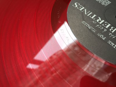

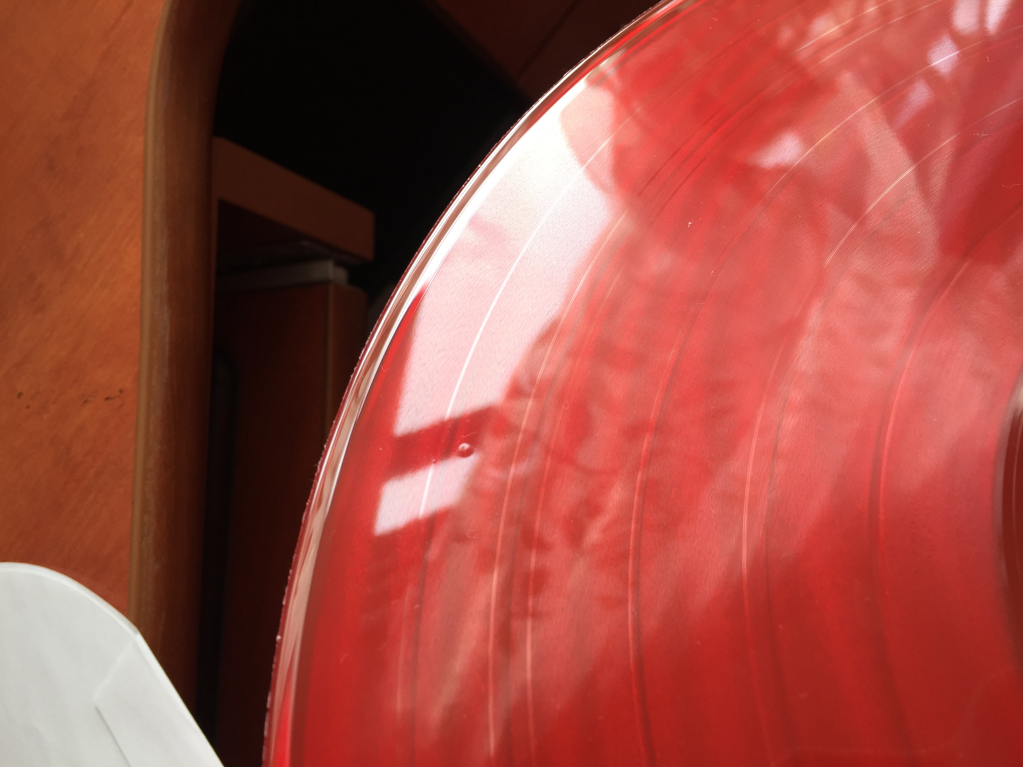

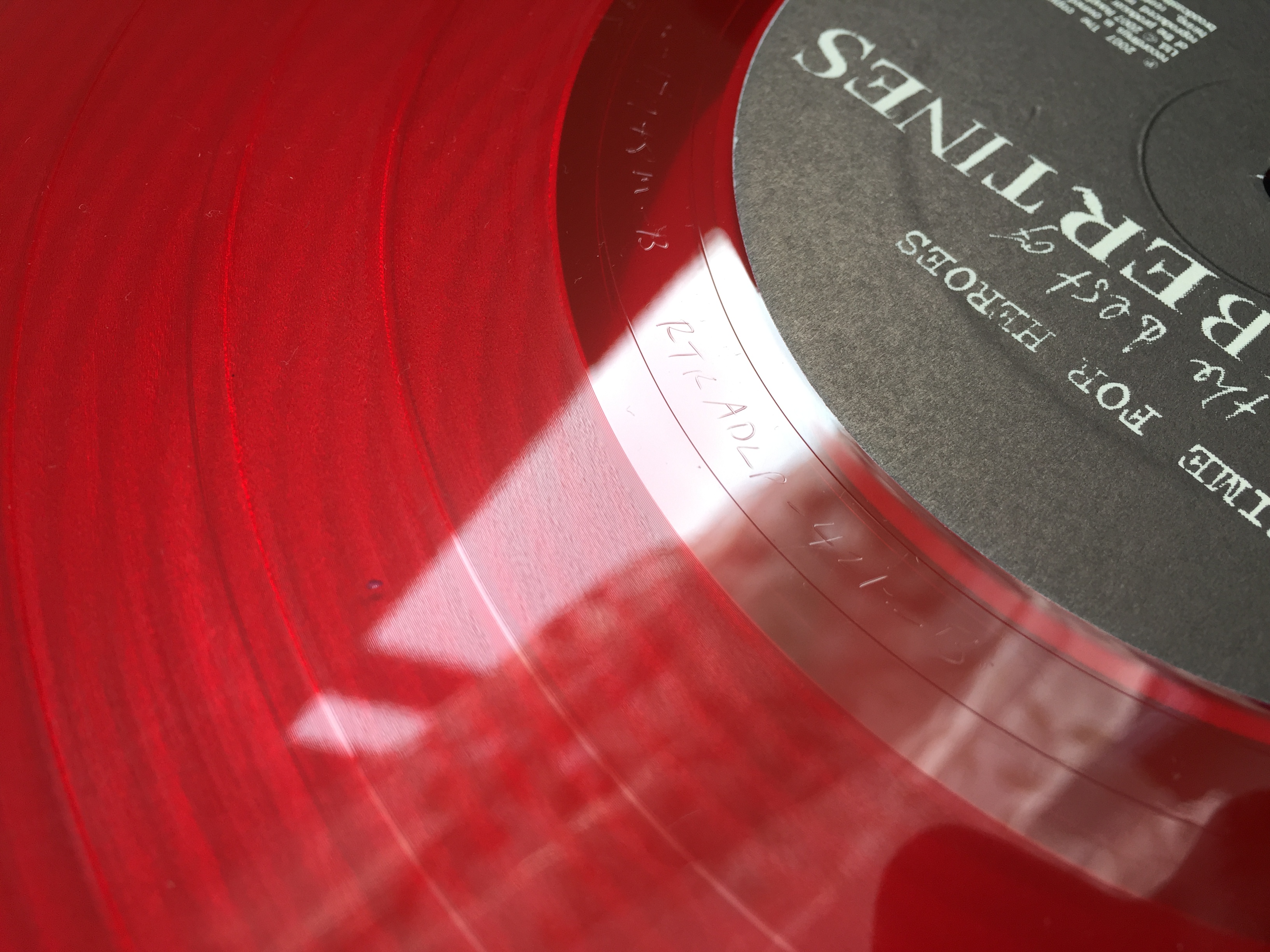

Ja stałem się obecnie posiadaczem takiej płyty. Była zafoliowana, 1000szt wydane i jest to jedyne tłoczenie tego albumu. Na Amazonie 600 funtów, na discogs 120$. Nie mam gramofonu teraz przy sobie ale mam nadzieje, ze będzie w porzadku
To czarne jest wystające. Dodatkowo labele krzywo naklejone. Chyba sam pete doherty tłoczył te płytę na haju xd

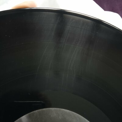

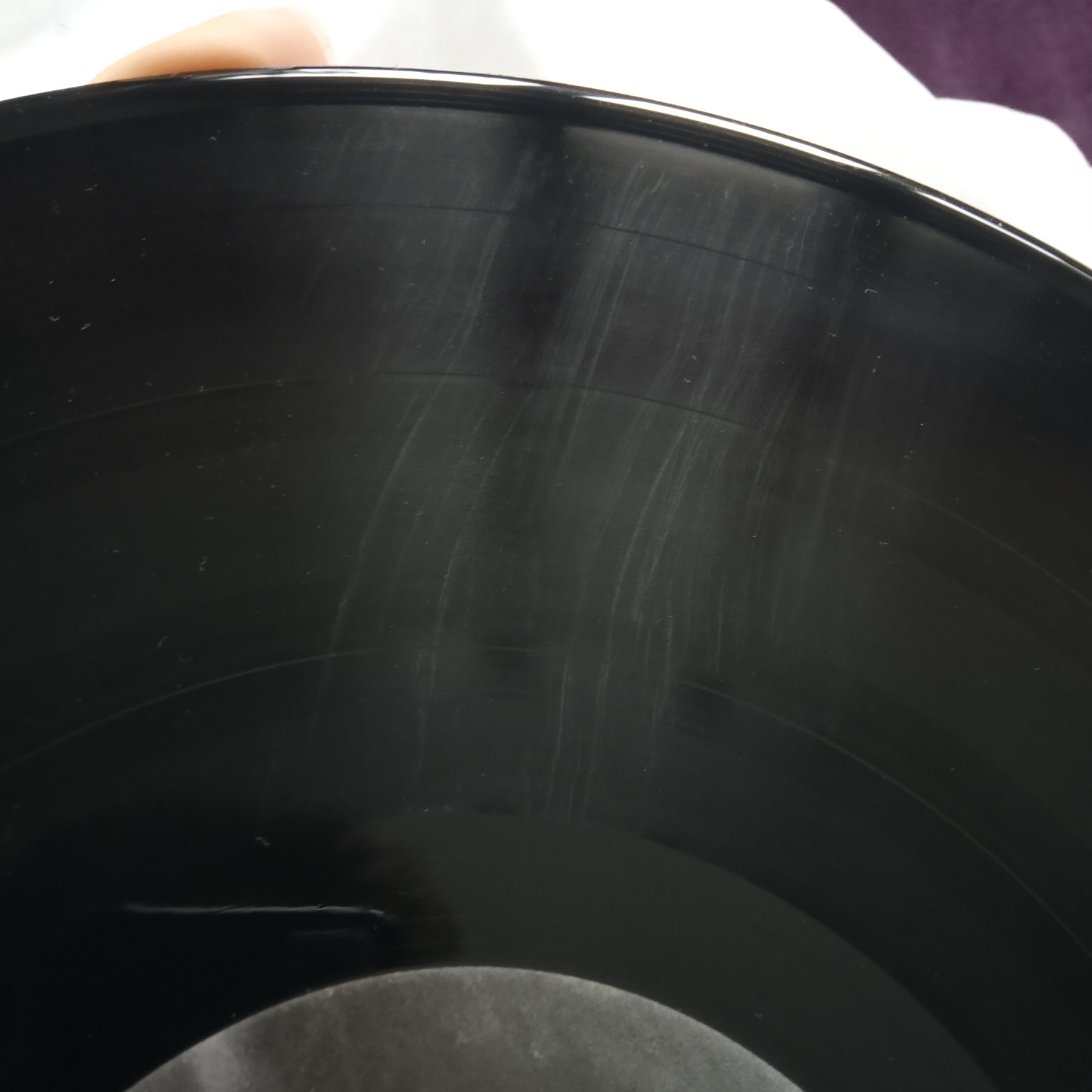

Na jednej z moich płyt znalazłem pokrywające dość sporą powierzchnię zadrapanie. Widać je co prawda tylko pod światło i jest wyraźnie całkiem płytkie. Dodatkowo właściwie w ogóle go nie słychać. Jednak zastanawia mnie czy ta wada, która jednak pokrywa całą szerokość płyty może nie być obojętna dla igły. Czy takie delikatne wady są powodem do zmartwienia czy może jeżeli raczej nie słychać żadnych deformacji dźwięku, to znaczy, że igła nie cierpi podczas pracy?
Wygląda to z grubsza tak:
- zelazny
- Posty: 5093
Re: Skazy na płytach, wady płyt
Kayo jak nic nie słyszysz, na przykład głośnych kliknięć, trzasków to wydaje się mi, że jest ok i igła nie cierpi.
