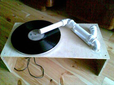

Odnośnie konserwacji naszych skarbów to tylko metoda na mokro i to jeszcze zautomatyzowana jeśli się da
Na razie udało mi się spłodzić coś takiego
ale jeszcze nie dział do końca poprawnie (za szybko kręci) więc nie mogę powiedzieć czy dziła skutecznie.
Jak dopracuje napęd to napiszę jak czyści.

Ah, odkurzacz winylowy Ciekawe DIY pioos. Własny projekt?

Tak widziałam kilka projektów takich myjek, fajna sprawa. A tak się kurczę zastanawiam, jak zrobić to ramię ssące ? Ta końcówka to jakaś plastikowa rurka z dziurami obłożona materiałem ?

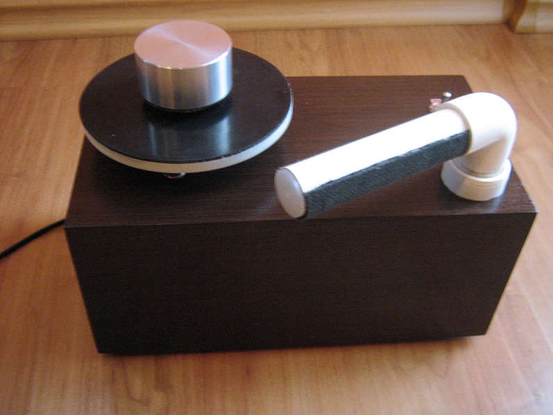

Te konstrukcje opierają się o rurki i kształtki od instalacji wodnych ogólnie dostępnych.Elementy łączy się za pomocą kleju.Tak na oko zazwyczaj wyglądają na 3/4 cala,a te rurki od pioosa to pewnie 32mm.W ramieniu nie ma otworów tylko szczelina o szerokości około 2-3mm i jest to obłożone jakimś welurem.Sam jestem w trakcje robienia takiego czegoś

No to powodzenia ! A te ramie ssące ono lekko dotyka płyty czy jest jakiś odstęp ?
- Posty: 344
- Rejestracja: 24 wrz 2011, 00:34
Re: Myjka automatyczna
Dziękuję Ci bardzonasiaka pisze:No to powodzenia !
Jak do akcji "wejdzie" odkurzacz myślę ,że będzie przylegać idealnienasiaka pisze: A te ramie ssące ono lekko dotyka płyty czy jest jakiś odstęp ?

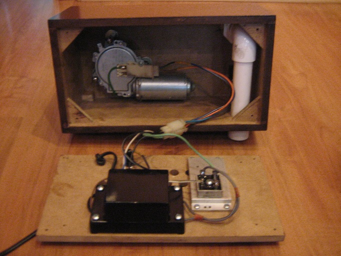

Zastosowany silnik z linku wyżej - sprawdza się doskonale. W przeciwieństwie do napędów ex-gramofonowych nie zatrzymuje się w czasie odsysania płynu czyszczącego. Proste sterowanie obrotami w pewnym zakresie i regulacja obrotów prawo/lewo.
Ośka osadzona na łożyskach w celu nie obciążania osi silnika.
Ssawka: szczelina około 3mm na szerokość rowków na płycie. Po jej bokach przyklejona aksamitka.
Rury: łączy się je na wcisk. Nie łączę klejem bo to jednorazówka. W przypadku naprawy trzeba robić całość raz jeszcze. Szczelność jest bardzo dobra.
Zbiornik pośredni z pudełka hermetycznego z wyciętymi otworami pod rurki (osadzone również na wcisk).
Sprawdza się doskonale.

Widzę,że temat się rozwija .Pewnie jutro dokończę swoją myjkę ...zostało mi jeszcze przeniesienie napędu.
Ahaja jakie obroty Twoim zdaniem są najlepsze ?
Zmontowałem prosty regulator PWM ale ostatecznie nie został zamontowany.Obroty jakie ustaliłem to 21obr/min,a silnik mam od tylnej wycieraczki VW

Obroty mam od około 14 ... 21. Tak dobrałem regulację.
Myślałem o samochodowym silniku (wycieraczki), ale pobór prądu jest tam zbyt duży co by się wiązało z dużo większym zasilaczem.
Do tego silnika z linku wystarczy trafo 1x18VAC; 0,5...1A , stabilizator na LM317, potencjometr i kilka pstryczków.
Po testach stwierdzam, że regulacja obrotów to świetna rzecz. Niskie obroty do odsysania, wyższe do rozprowadzania płynu.

Mam i ja .
Tak jak wcześniej pisałem silnik od wycieraczki,obroty minimalne jakie da się uzyskać obniżając napięcie to około 20 obr/min.
Takie obroty dają radę,chociaż do rozprowadzania płynu przydał by się drugi bieg i raczej się pojawi . Dla wygody dołożę jeszcze dodatkowe gniazdko z którego poprzez wyłącznik będzie zasilony odkurzacz.
Zrezygnowałem ze zbiornika ze względu na to ,że zależało mi na niewielkich gabarytach...a i tak korzystam z odkurzacza piorącego który wody się nie boi.
Ogólnie fajna sprawa
