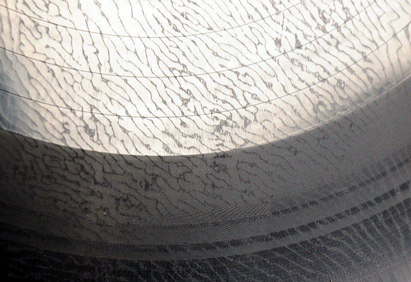

Witam, jestem tu nowy i od razu zacznę od problemu. Mam nigdy nie używane, dość trudno dostępne płyty wyd. Polskie Nagrania i niestety mam na nich odcisk folii. Najgorsze jest to, że to słychać podczas odsłuchu. Czy ktoś spotkał się już z takim problemem? Czy są jakieś środki chemiczne, które oddziałują na folię a są obojętne dla winylu? W załączniku zdjęcie mojego problemu. Pozdrawiam!

To wygląda tak, jakby jakiś płyn (albo wilgoć) dostał się między płytę a folię i później wysechł. Próbowałeś to odmoczyć w miksturze forumowej ?

Nie to nie jest żaden płyn, płyty leżały w suchym miejscu, nie są wygrzebane z czeluści wilgotnych piwnic itp. Nie były używane, znam ich historię. Mam to samo wydanie w 4-ech egz. w jednym boksie są po 3 płyty oraz dodatkowo z tej samej serii również 3 inne wydania i w każdej ten sam problem. Płyty stały razem z innymi, tylko z tymi jest coś nie tak. Nie próbowałem żadnych czyścików, jedynie lekko wilgotną irchą w miejscu poza zapisem oczywiście i nic. Zaraz sporządzę "mieszankę forumową" (o ile znajdę Fotonal). Dzięki.

Jeśli to nie jest płyn ani nalot to obawiam się że musiała zajść jakaś powolna reakcja chemiczna między winylem płyty a plasticową folia co będzie raczej nieusuwalne.
Ale spróbuj mikstury. Tylko nie oczekuj od niej cudów.

Fotonalu nie znalazłem, użyłem jedynie wody destylowanej z izopropanolem, niestety bez jakiegokolwiek rezultatu. Cracker również się obawiam, że to reakcja, ale cały czas mam nadzieje, że to jedynie wina folii a sam winyl z nią nie reagował. Dlatego właśnie poszukuję czegoś co oddziałuje na folię i nie reaguje z winylem.

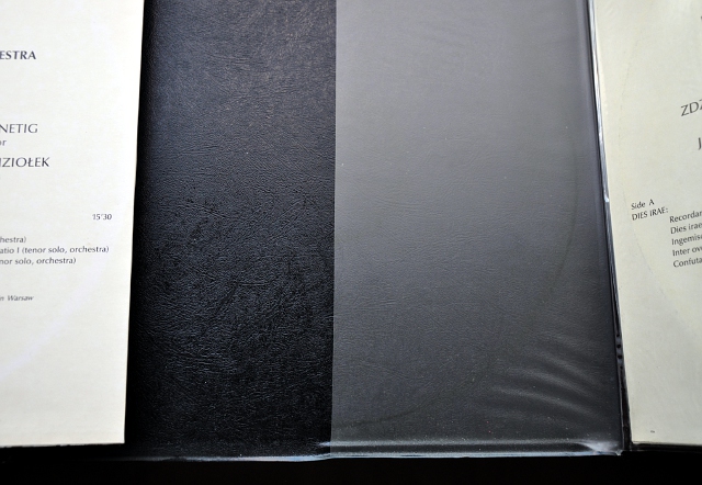

To się czasem nie zwulkanizowało?
DIOMEDES KATO
vinylpiotrek
Posty: 2197
Odcisk folii na płycie.
Post autor: vinylpiotrek »
No!
Od ciepła.
Lub nadmiernego nacisku.
Kiła mogiła.
Nie do uratowania, niestety.

Zapomniałem dodać, że odcisk występuje tylko na połowie płyty, tam gdzie od nowości była ściśnięta obwolutą (na zdjęciu poniżej). Czyli pewnie macie rację, widocznie zwulkanizowało się od nacisku. Szkoda, miałem nadzieję, że jakoś odzyskam te płyty, bo trudno je zdobyć.
