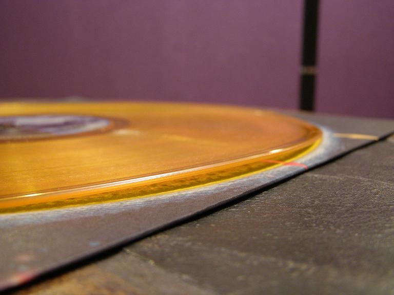

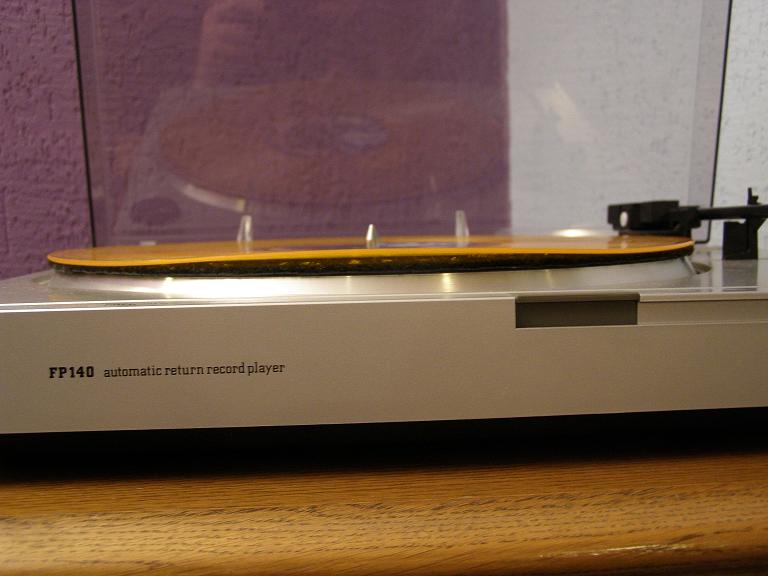

Witam. Jestem "szczęśliwym" posiadaczem płyty Beastie Boys - Hello Nasty "Gold Vinyl" - niestety LP nr 2 jest zdeformowana (fala), czy ktoś wie jak rozwiązać ten problem (bezpiecznymi, domowymi sposobami) ?? Liczę na Waszą pomoc. Umieszczam 2 zdjęcia z moim problemem...

Sprawa jest prosta, przygnieć ją czymś
Najlepiej byłoby umieścić płytę między dwiema czystymi taflami szkła, a następnie na ów prowizoryczną "prasę" dać jakiś ciężar, np. duże wiadro pełne wody. Zostawisz na parę dni i masz płaską płytę
Jeśli nie masz szkła ani wiadra to zaimprowizuj
Głównie chodzi o to by powierzchnie prasy były sztywne i nieporowate, co by nie wżynały się w płytę, uszkadzając ją pod naciskiem.

Wiem, że moje pytania mogą wydać się drobiazgowe (czyt. głupie) ale wolałbym mieć pewność...
1. Czy między taflami szkła umieścić jakiś delikatny materiał / papier ? Czy tylko płyta - szkło ?
2. Na czym umieścić szklane tafle ? Podłoga będzie odpowiednia?
3. Duże wiadro - chodzi o to żeby wiadro (inny ciężar) miało najlepiej średnice płyty tak ?
4. Pełne wody - jaki jest bezpieczny a zarazem najlepszy do "prasowania" ciężar - nie chciałbym przedobrzyć.
5. czy temperatura pokojowa będzie odpowiednia ?
6. Na parę dni - czekać spokojnie 3-4 dni czy może już po 1 dniu sprawdzić ?
Drobiazgowe czy też nie mam nadzieje że przydadzą się "przyszłym pokoleniom"

Nie mylisz się, ramie lekkie - płyta gra, ramie jak statek na morzu, a na morzu sztorm... "10 w skali beauforta"
Nie wiem jakie to będzie miało wpływ na płytę i ramię gramofonu?

Płyta w tym miejscu gra normalnie, igła nie ucieka, po prostu ramie "się buja" - nie wiem tylko jakie to będzie miało wpływ na płytę jak i gramofon po kilku / kilkunastu / kilkudziesięciu przesłuchaniach. Trochę wydałem na wymarzoną płytę i szkoda że właśnie w takim stanie do mnie dotarła - sprzedawca nic na ten temat nie pisał - czekam na maila od niego - nie spodziewam się zbyt wiele dlatego zwróciłem się do Was o pomoc.
- Posty: 45656
Zdeformowana płyta - pomocy (foto)
bysy:
1. Samo szkło.
2. Tak
3. Niekoniecznie. Chodziło mi bardziej o pojemność
4. Zależy jak gruba masz szkło, Myślę że więcej jak 50kg byłoby przedobrzeniem.
5. Już wspominałem o kaloryferze. Blisko włączonego grzejnika temperatura raczej przekracza pokojową
To nie jest konieczność, ale ułatwia proces.
6. Lepiej poczekać te 4 dni.
Jakby co to są też mniej bezpieczne (ale mimo to dające szansę na powodzenie) sposoby
1. Samo szkło.
2. Tak
Obojętnie jaki by to nie był gramofon, nie katowałbym ramienia, igły i płyty "na siłę" (dosłownie i w przenośni). Jednakże wszystko zależy od stopnia pofalowania. Milimetr czy dwa nie robi różnicy.kaZ pisze:Ciekawe jakby to poszło na innym gramiaku.
Patrząc na fotki mogę powiedzieć, że masz szczęście, bo pofalowanie nie jest jakieś znaczne. To że igła sobie jedzie jak po kolejce górskiej to akurat nic dziwnegobysy pisze:Płyta w tym miejscu gra normalnie, igła nie ucieka, po prostu ramie "się buja"
