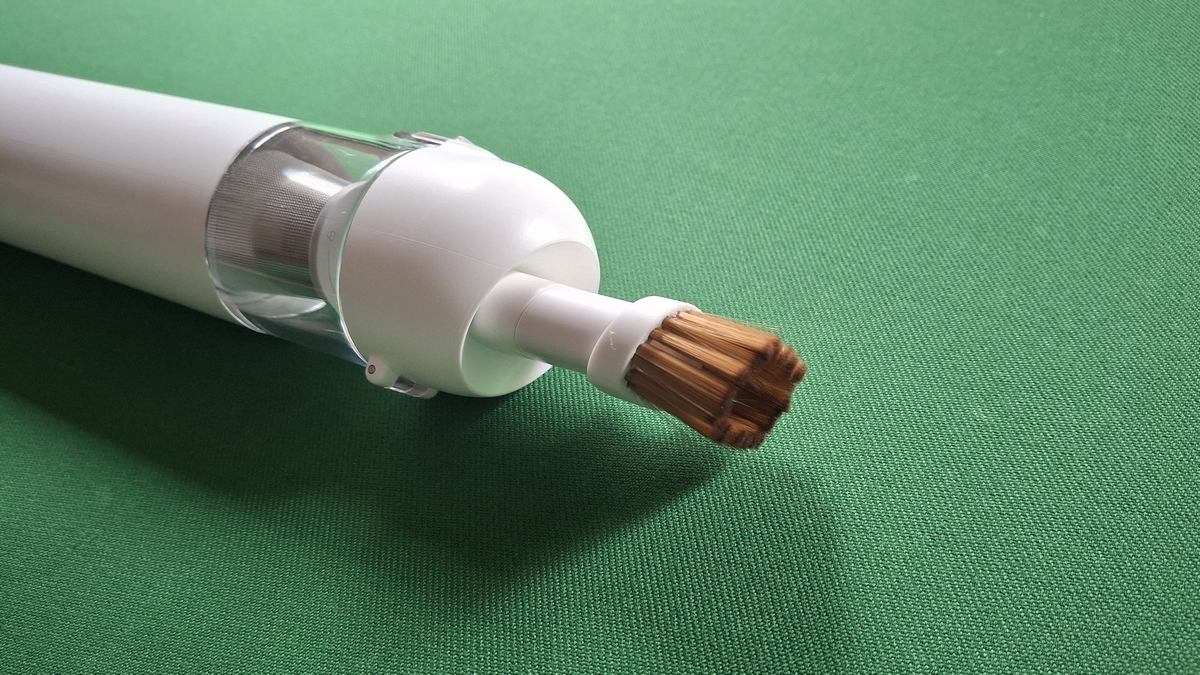

Chciałbym się podzielić modyfikacją ręcznego odkurzacza Xiaomi.
Wydawało mi się, że połączenie mocy ssania odkurzacza i czyszczenia płyt bambusową szczotką to może być to.
Nabyłem odkurzacz i zabrałem się do modyfikacji oryginalnej szczotki, robiąc jej przeszczep włosia z tej bambusowej :D
Efekt końcowy jest taki
A tu link do filmu z użyciem urządzenia.
https://photos.app.goo.gl/MAJrJzjJSpDungxv9
Działa bardzo dobrze, żadnych pyłków na płycie po dwóch przejazdach odkurzaczem.
Może się komuś spodoba.

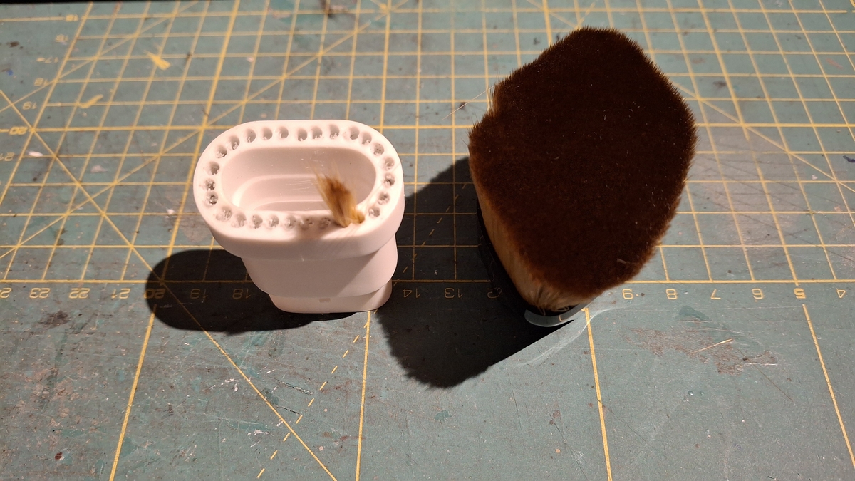

Bardziej ingteresujący jest sposób jak wkładałeś te włosy? Na raz, po trochu i od środka czy jakoś inaczej?

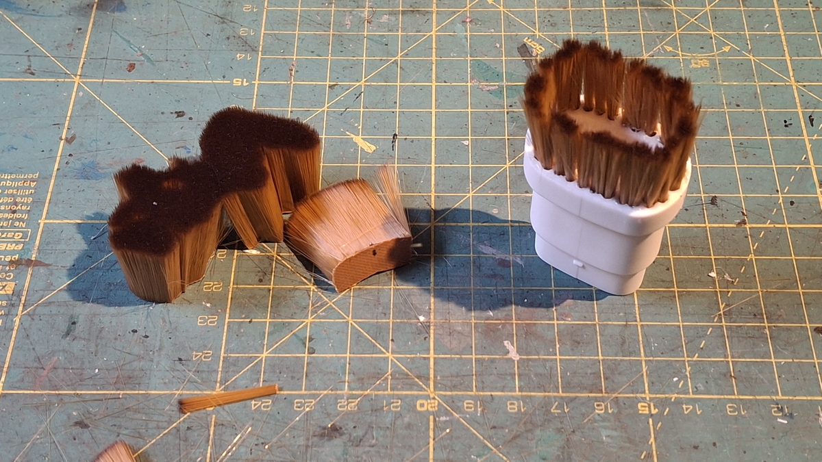

Wyłupałem z obudowy szczotki. One są tam wszystkie sklejone.
