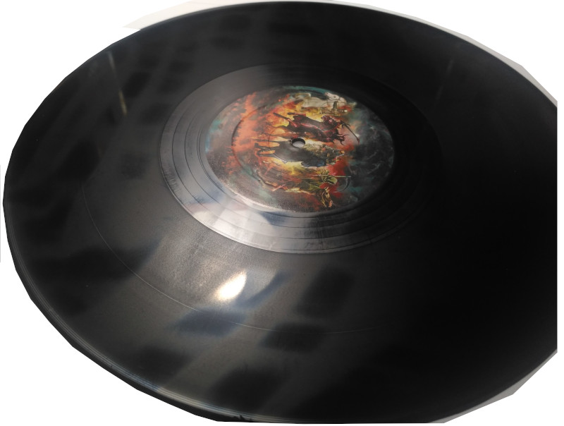

Czy ktoś może poradził sobie z takim nalotem na płycie? W oryginale płyta była w folii i pewnie od tego powstało to zabrudzenie :-(

Tak, folia wpadła w reakcje z płytą i niestety jest to nie do odratowania.
Re: Czy ktoś pomoże? Reakcja folii z płytą
Znam to... :( Parę płyt tak mam zniszczonych. O dziwo, chyba grają w porządku.
Zeszklenie to się nazywa. Trochę więcej napisane jest tutaj: https://www.psychosonda.pl/artykuly/zes ... winylowych

Niestety u mnie nie grają dobrze :( więc płyty mogę spisać na stratę. Szkoda, bo to prezent.
W artykule podanym powyżej jest mowa w większości przypadków o płytach z lat 60-tych lub 70-tych. Niestety takie sytuacje zdarzają się i teraz - płyta z roku 2008.

Niewiele pomoże, ale bym wziął (miękką nieostrą!) mikrofibrę, namoczył w 100% IPA i tym przecierał/czyścił (zabezpiecz label kapslem od myjki).
Potem od razu to umył w miksturze forumowej w myjce (Knosti/Analogis).
U mnie wizualnie niewiele się poprawiło, ale odsłuch trochę się poprawił.
- Wydaje mi się, że to zależy od stopnia "zeszklenia", rodzaju folii, itd.
Spróbować nie zaszkodzi. Powodzenia.

Głównie ldpe którego teraz się nie stosuje. Proces migracji mogą przyspieszyć np odciski palców czy inny tłuszcz.
W ldpe cząsteczki są daleko od siebie i łatwiej je "oderwać". W hdpe są upchane ciasno i trzymaja się bardziej "w kupie".
Dlatego jedna folia się łatwo rozciąga a druga nie.
