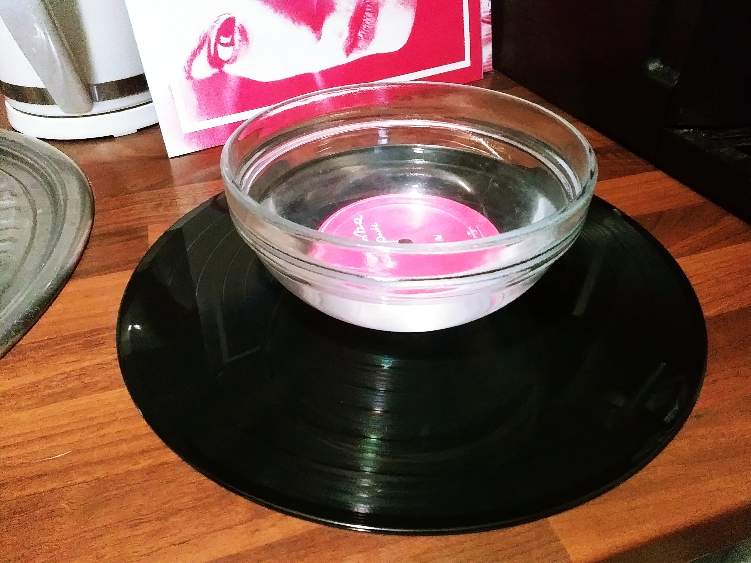

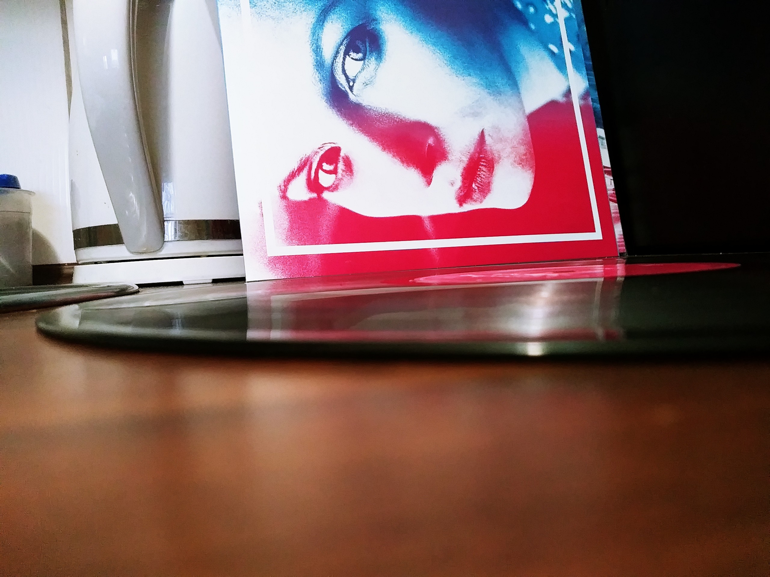

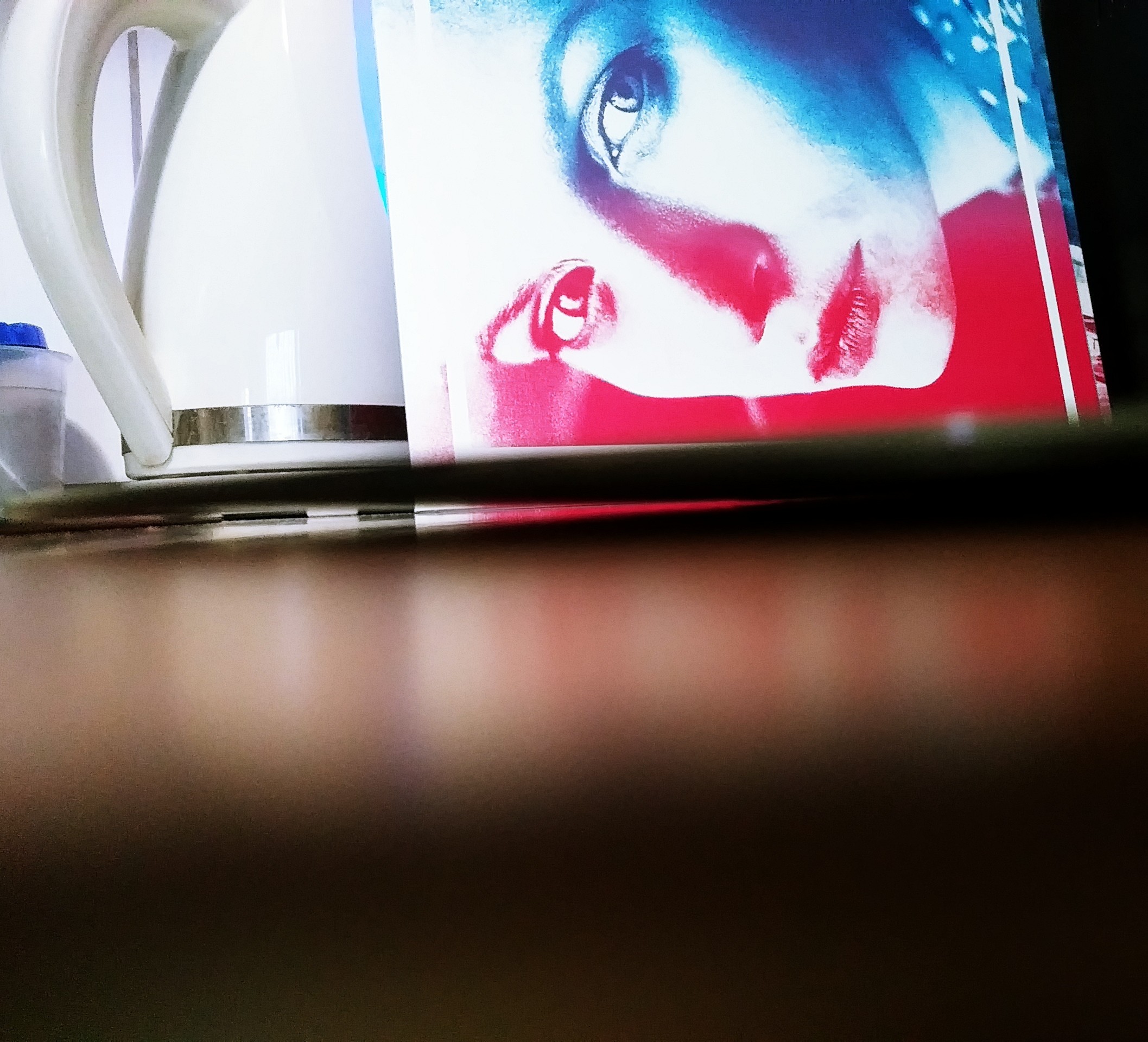

Re: Prostowanie tzw kapeluszy-metoda z kubkiem.
Edit:
Znalazłem miske która dociaskala by label pelna powierzchnia i zalalem wrzątkiem. Po 10 minutach zrobił sie taki kapelusz że aż dzwignelo miske w kosmos
więc docisnalem miske stertą talerzy, po kolejnych 10 minutach wszystko zdjalem i przytrzymalem plyte do wystygniecia. Oto efekt
