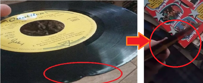

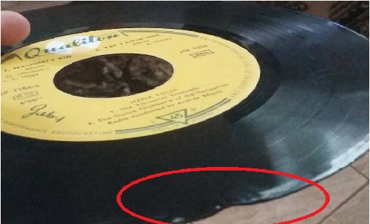

Znalazłem rozwiązanie co do mojego singla winylowego, który posiadał róg wygięty.
Od razu mówię, że nie ponoszę żadnej odpowiedzialności za płytę.
Sposób ten nie służy płytom, które są wygięte 'jak fala' - tylko tym, wyglądającym jak ta:

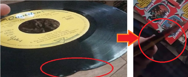

Róg płyty powinien się wyprostować (ale moja nie wyprostowała się całkowicie, jednakże odtwarza).

JAK wygląda
JAK wygląda
JAK będzie wyglądać
JAK będzie wyglądać
