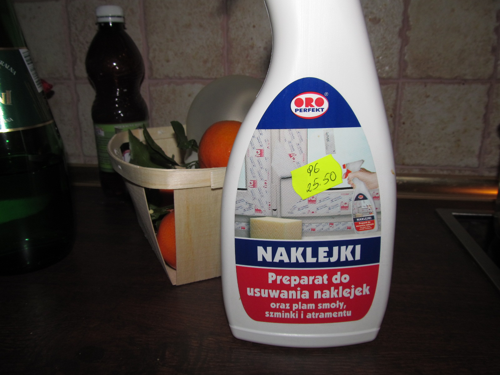

Tę benzynę należy zostawić na powierzchni kleju na kilka, kilkanaście minut a potem spróbować zetrzeć. Wynalazek, który pokazał Darek jest faktycznie jeszcze lepszy niż benzyna bo ma jakieś aktywne świństwa w składzie. Kiedyś uratowało mnie toto gdy z drewnianej teakowej podłogi musiałem zmyć klej z rozpuszczoną starą gumą.

Chłopaki ale tak w ogóle z buta, to nasączenie IPA na kilka minut daje bardzo dobre efekty również. Czasem proces trzeba powtórzyć i zetrzeć potem miękką fibrą "dla pucu".
Po ten ORO Perfect to sięgam tylko w hard core warunkach.
