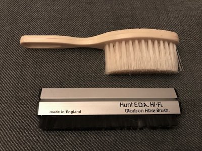

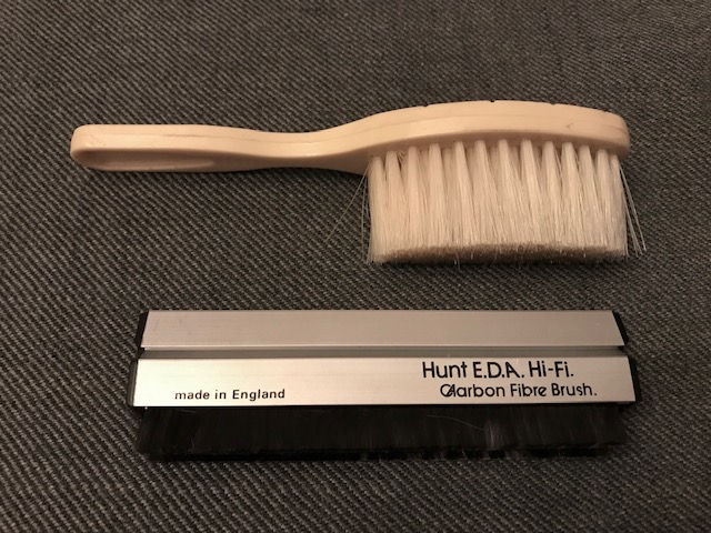

Ja nieświadomy z powodzeniem usuwam kurz za pomocą węglowej szczotki
Po każdym zamiataniu powierzchni płyty czyszczę szczotkę węglową, szczotką dla niemowlaków. Działa mi ten system już od wielu lat. Dark, czym w takim razie zamiatać kurz? Welurem?
