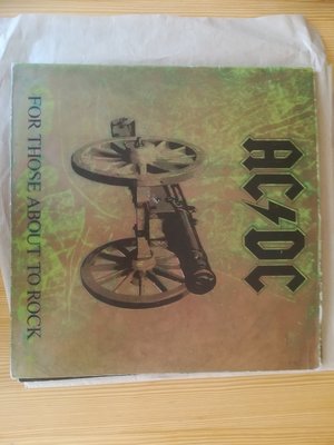

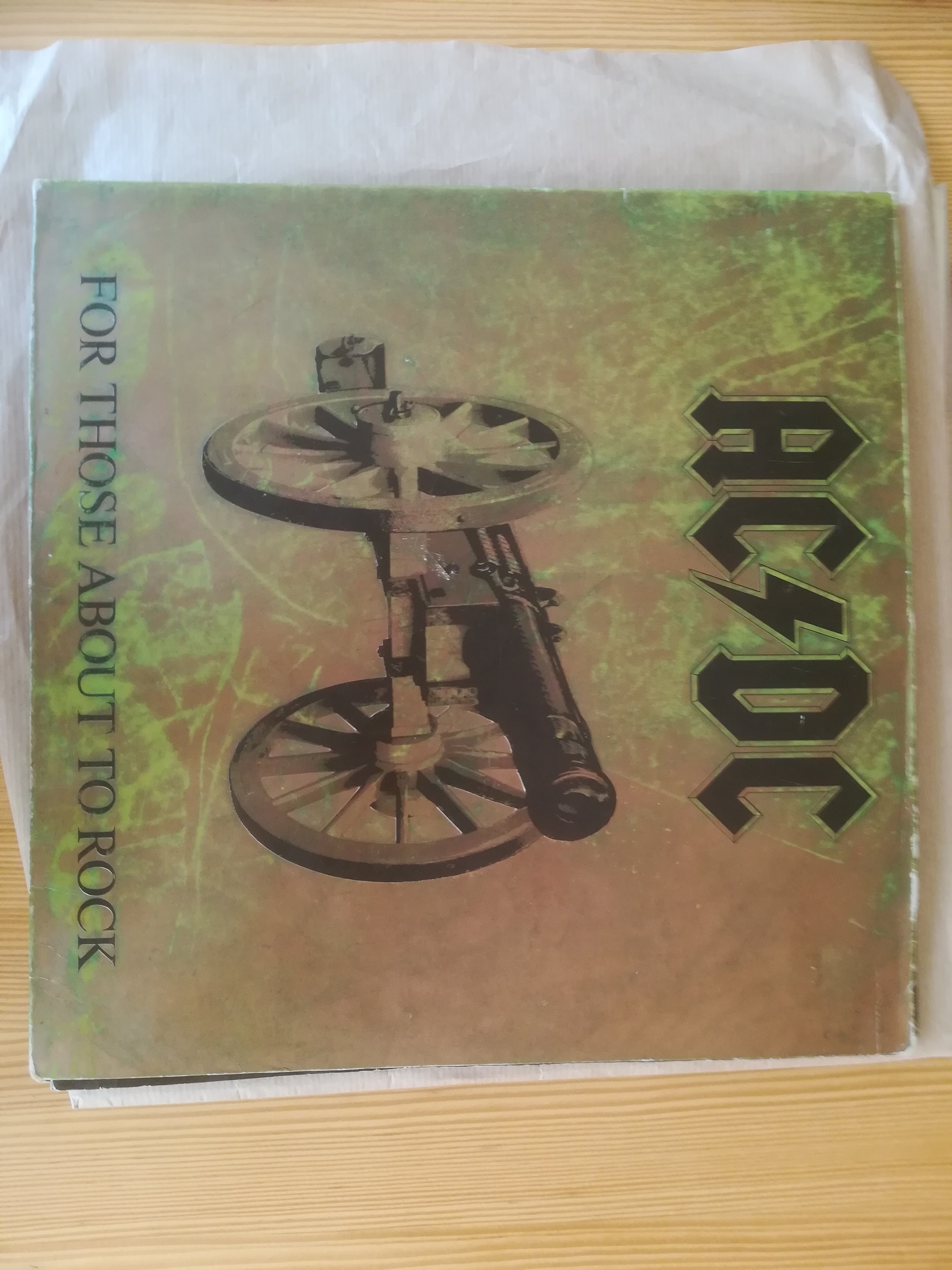

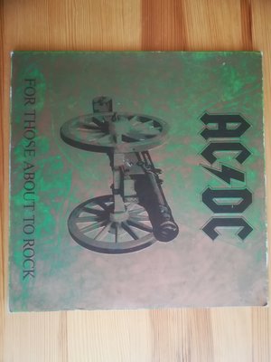

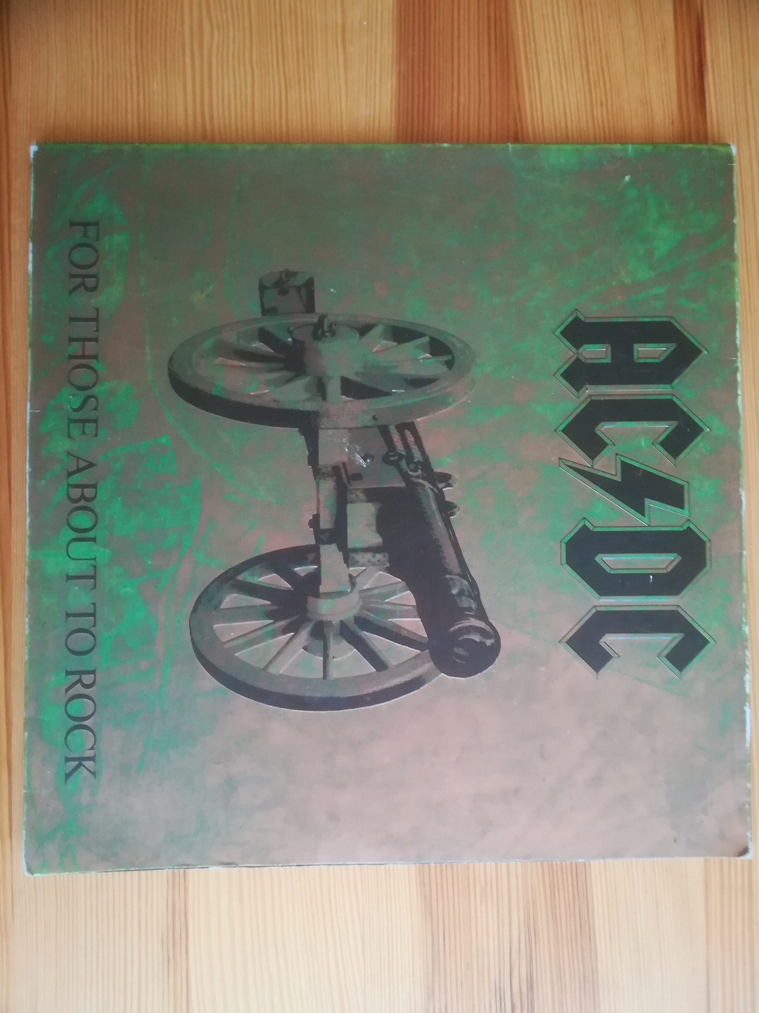

Chciałbym odgrzać temat bo trafiła mi się naprawdę zniszczona okładka i może ktoś doradzi mi jak ją uratować.
Cała popisana jest zieloną kredką świecową. Na początek potraktowałem ją żelazkiem i efekt jest taki, że udało mi się ściągnąć tylko wierzchnią klejącą warstwę kredki. Czy ma ktoś może pomysł jak pozbyć się reszty.

Parafinę rozpuszcza nafta, oliwa i benzyna lakiernicza.
Najlepsze efekty daje jednak stosowanie terpentyny - dobra na wszelkie plamy "pisane/pisak/długopis".
Może zerknąć dla inspiracji:
http://mama-dobra-rada.pl/jak-usunac-pl ... stearynie/
Na forum jest wątek o mojej płycie Beatlesów, mocno poplamionej, jest tam podana receptura miksta na bazie terpentyny do usuwania tego rodzaju plam, choć przy samej kredce świecowej jak sądzę powinny wystarczyć metody w linkowanego tekstu Ozziego Mama I`m, coming home, jw.

Dzięki za informację. Popróbuje terpentyny. Może coś pomoże.Ogólnie z płyty jestem zadowolony. Gra, nie ma trzasków, nie smaży, ma tylko jedną małą ryskę i parę kopertówek a zapłaciłem za nią 30 zł.

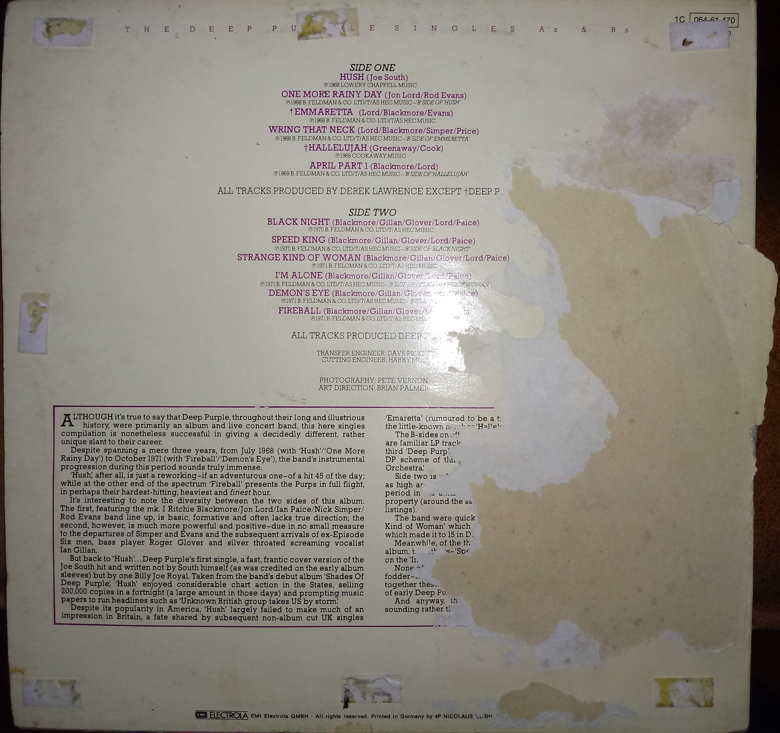

Kupiłem dzisiaj płytę, która pewnikiem kiedyś przebywała w wilgotnych warunkach, ale kupiłem ze względu na kolor. Po prostu go lubię...
Do okładki mojej płyty, przykleiła się pewnikiem jej sąsiadka, no i ktoś po zaschnięciu próbował je rozdzielić, a efekt jest widoczny na zdjęciu.
Na dużej powierzchni jest przyklejony fragment innej poligrafii.
Płyta pewnikiem wisiała na ścianie, no i pozostały fragmenty piankowej taśmy dwustronnej.
Ktoś to przerabiał i ma sposób?

Daj sobie spokój, poniszczysz tylko okładkę, jak Ci zależy to kup lepszy egzemplarz/ okładkę , gra nie warta zachodu bo i tak widać że już duża część laminatu zdarta

No waśnie to co widać to jest przyklejona okładka innej płyty. Tak myślałem, że może zdjąć to parą z czajnika...?
