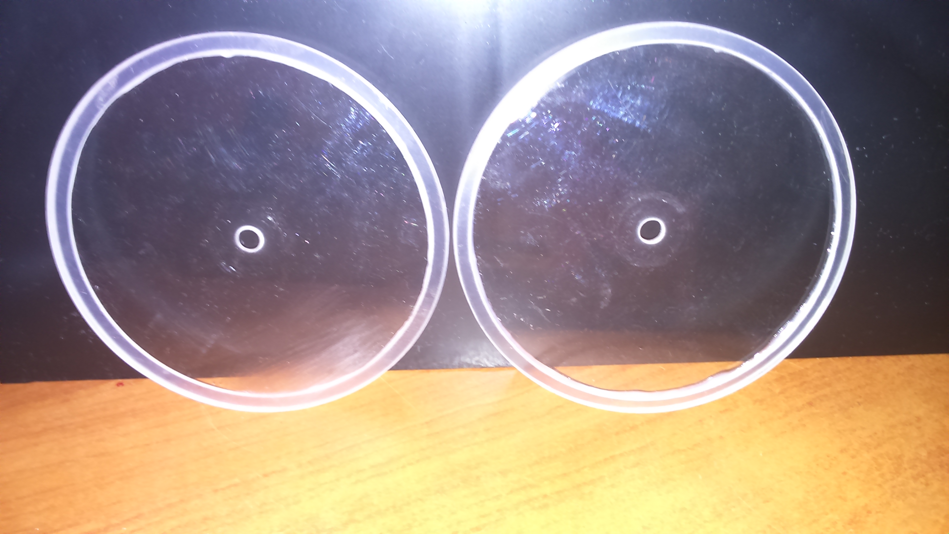

Też uważam casy + uszczelki za rozwiązanie nie do końca dobre. Znalezienie odpowienich casów zajęło trochę chodzenia i czasu. Z origami też był problem i stwierdziłem, że najlepiej zamówić przez internet. Następnie trzeba było spilowac ranty w oryginalnych uchwytach knosti i casach od cdikow. A i tak na grubsze płyty było za ciasne i obcierało mi myjkę. Aż pewnego dnia użyłem za dużo siły i dekielek w środku gdzie przychodzi śruba pęknął. Od tego czasu używam samych casów ale to też nie jest do końca to więc zamówiłem rozwiązanie Kijka.

Myslales zeby je rozciac, obciac na wymiar i skleic? Jaki wymiar tych oringow potrzebujesz, moge zerknac u siebie czy mam.katar pisze:Ja dziś odebrałem oringi i chciałem zamontować w pudełka od CD jak w początkowych postach ale niestety oringi sa ciut za duże lub pudełka ciut za małe. Będzie trzeba coś pokombinować inaczej ;/

Kijek brawo
za patent! Wprawdzie u mnie pleksa nie tak piękna jak u Ciebie ale najważniejsze że spełnia swe zadanie i chroni nasze rodzime labele od płynu. Opatentuj ten pomysł zanim Knosti to zrobi

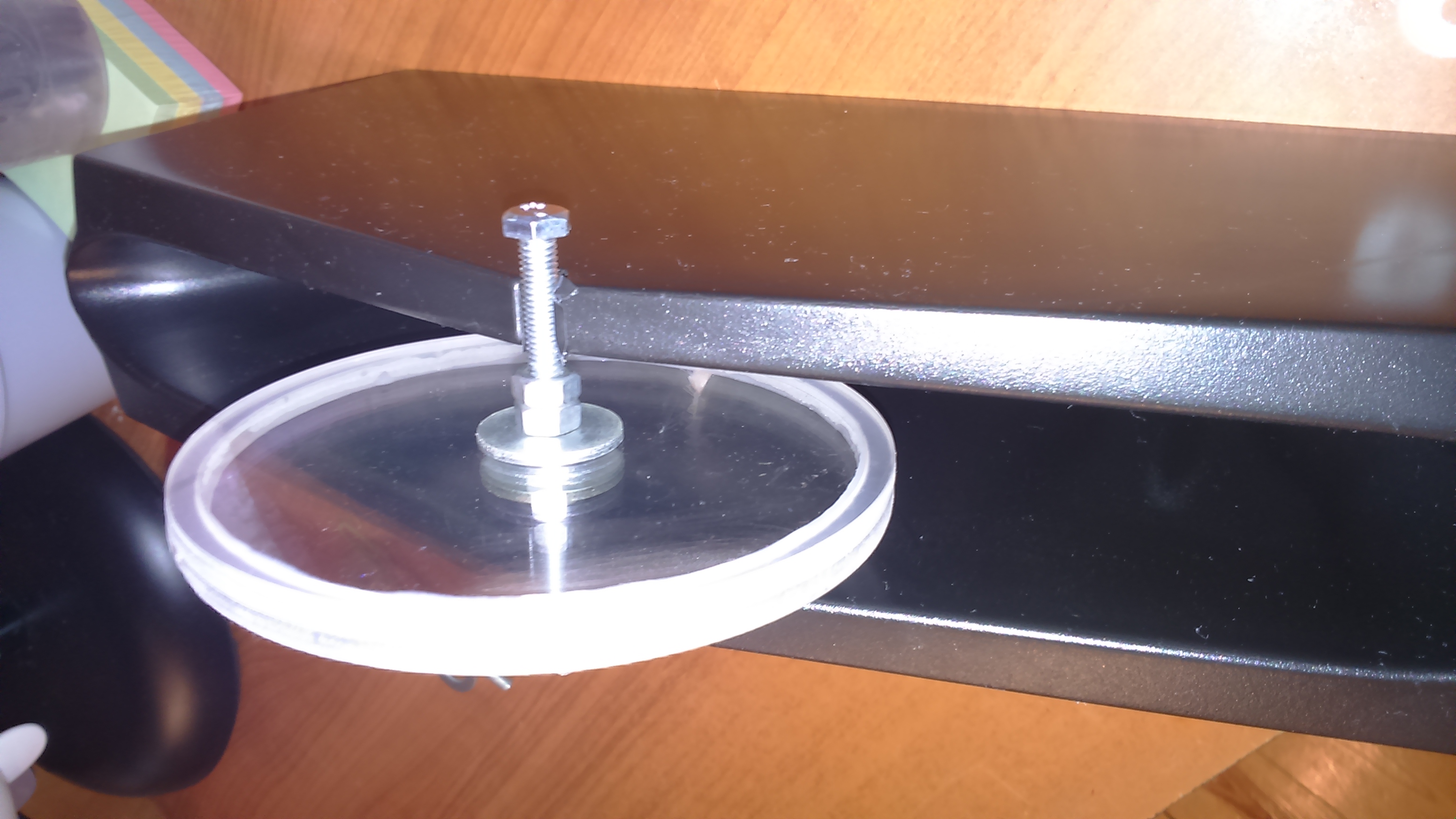

Re: Pomysł na ulepszenie Knosti?
Bardzo się cieszę, że jesteś zadowolony z tego rozwiązania
Jakiego kleju użyłeś?

rzeptone
- Posty: 98
- Rejestracja: 21 paź 2016, 19:58
- Gramofon: Technics SL-5310

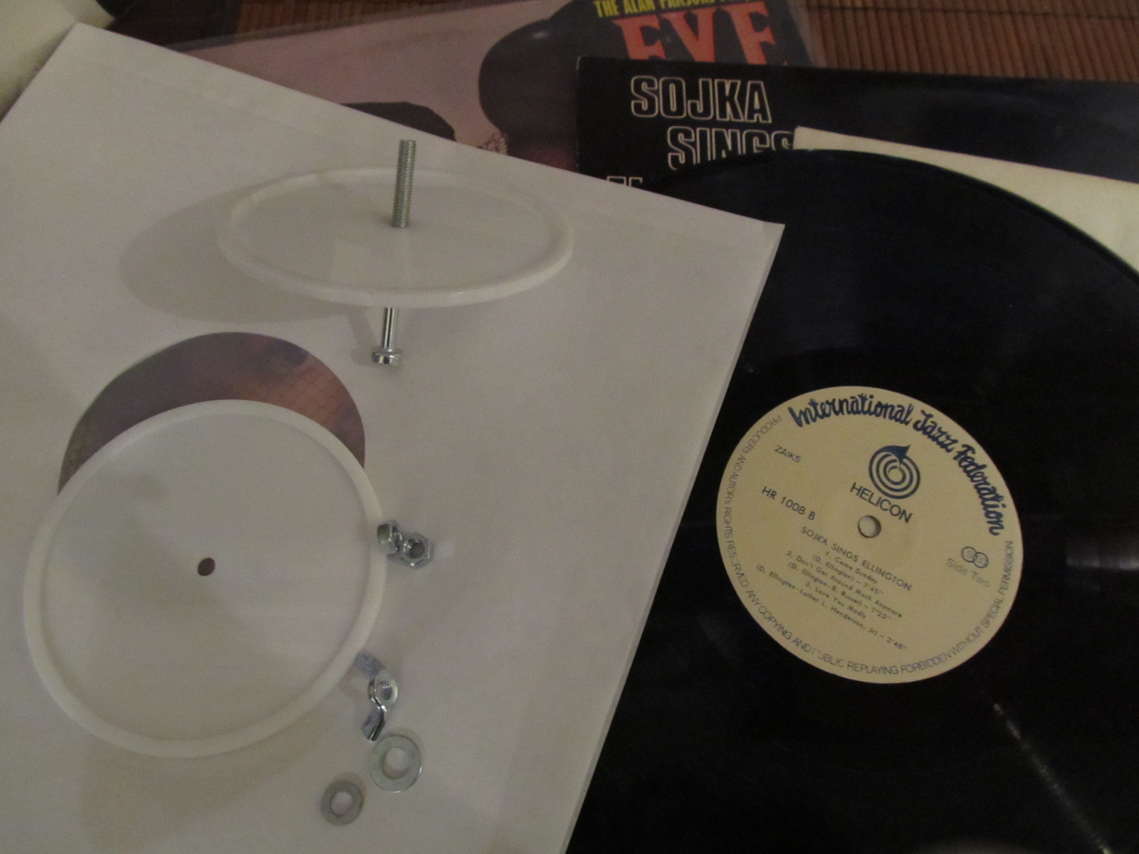

Kleju epoksydowego tak jak radziłeś ale nie był to Dragon tylko jakiejś innej firmy. Nadmiar zeszlifowałem papierem i oczywiście nie obyło się także bez podcięcia włosia szczotki zamontowanej w knosti
W końcu można myć bezpieczenie płyty!

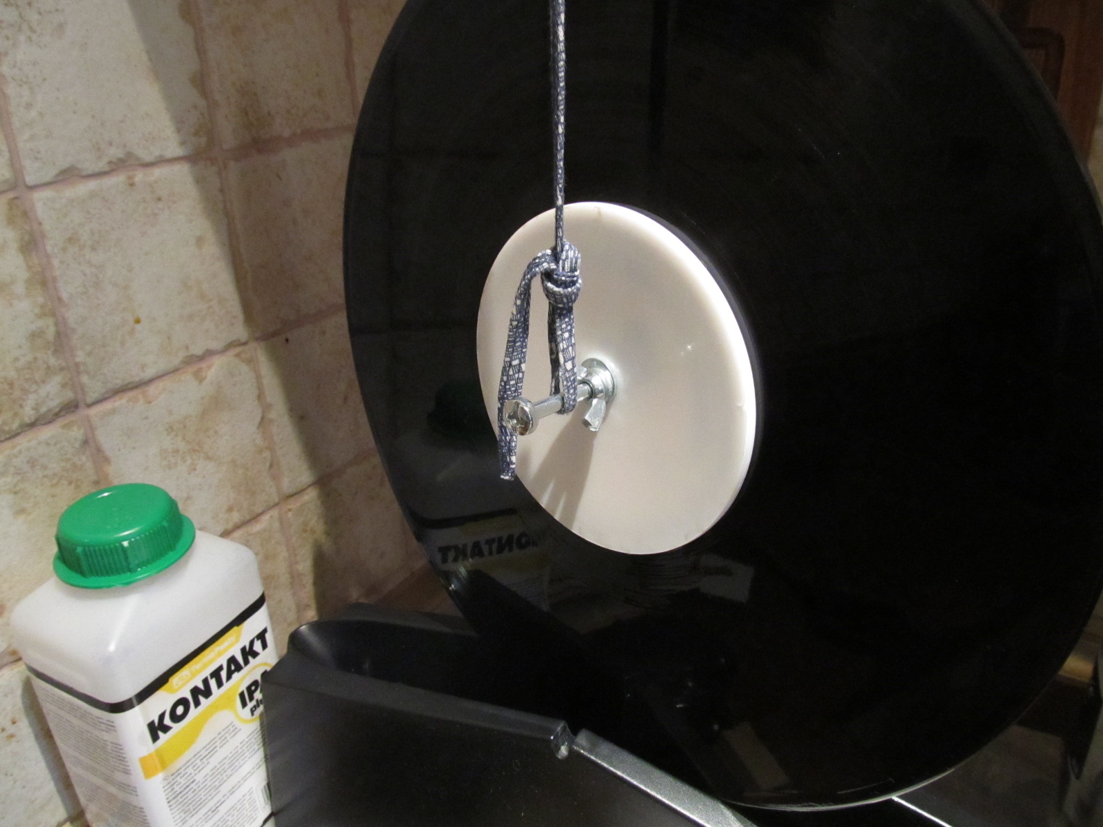

Zamówiłem tu:
http://www.winyl.net/viewtopic.php?f=37 ... 82#p161082
i już mam
Są świetne
. Ot i cała recenzja
Na dzielni odebrałem od Kijka zaciski z buta, bo jesteśmy z tej samej wsi, dość ekpresowo bo 'robota rtime',
jednak korzystając z lunch time zrobiłem szybki test, bo nie byłem głodny, a zapalić mogę później i to zdrowiej będzie nawet w porywach.

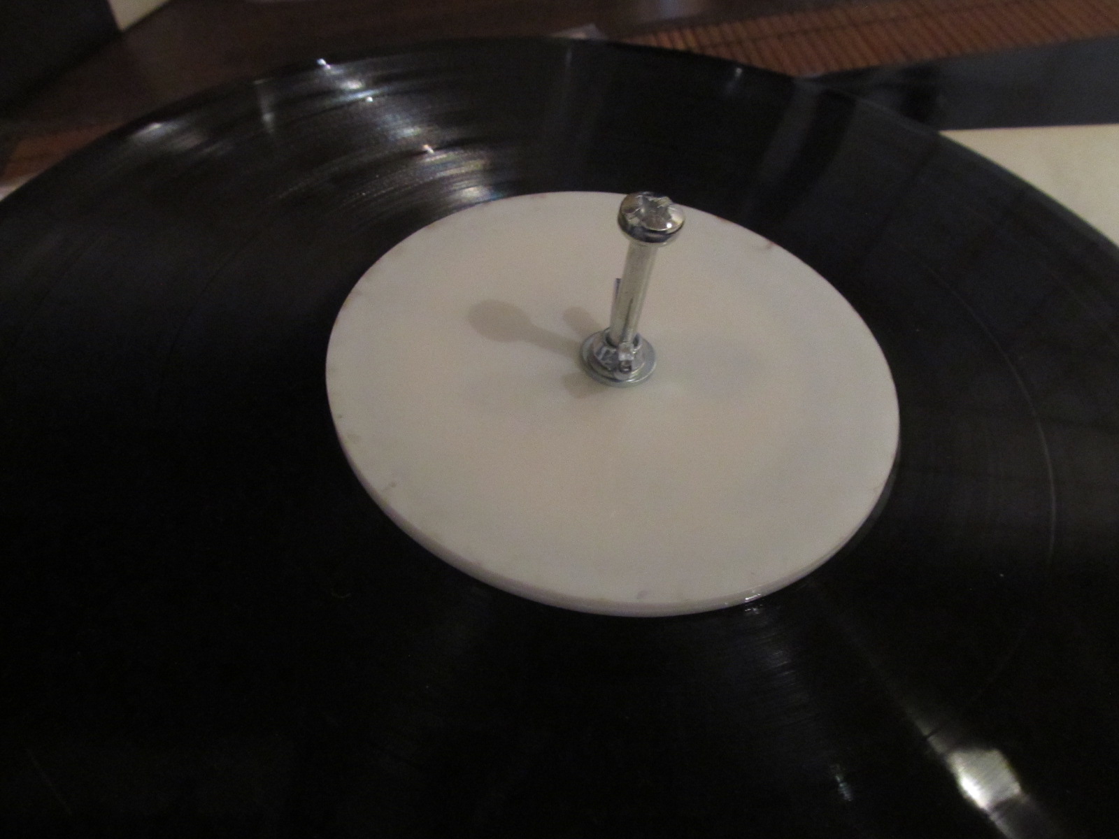

Zatem kilka fotek z pierwszego tłoczenia.. zasadniczo mój egzemplario to stamper, bo kijek@ nakazał mi zdjąć folię, jeszcze nówkę na zaciskach, ale zdecydowałem zrobić pierwsze mycie w trudnych warunkach poślizgowych i łatwiejszych dla penetracji przez płyn zwany mixturą "F".

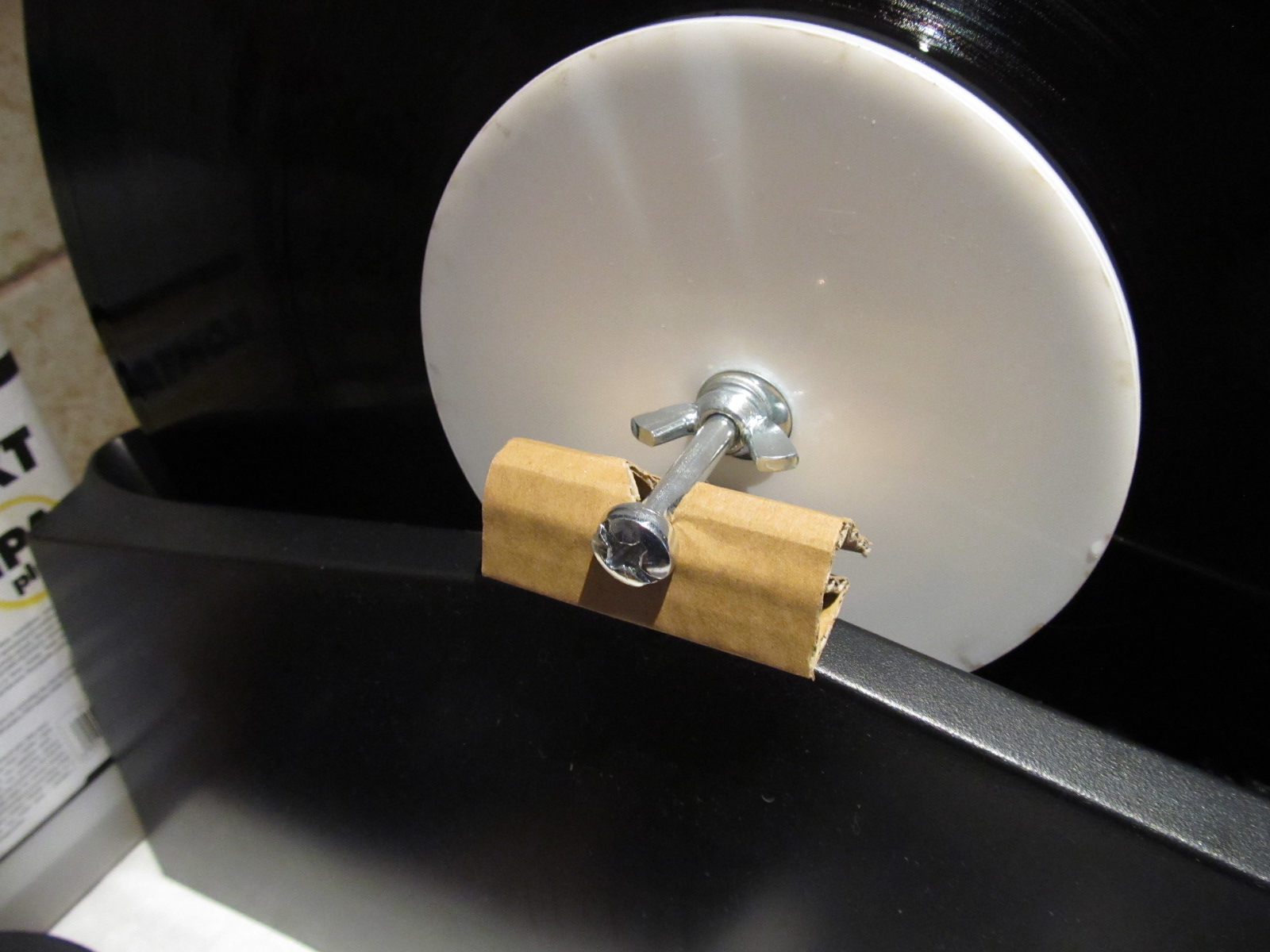

Od razu zrobiłem szybką modyfikację testową i wykonałem z tektury prototyp 'podnośnika osi label hole', który pozwala na uniknięcie przycinania górnego rantu szczotek. Wysokość robocza to około 1 cm, a całość wysoka na 2cm. Podnosi label nad powierzchnię F i nie haczy o łoża szczotek.
Sugestia:
kijek@ może coś wymyślisz jako element uzupełniajacy zestaw czyli gadget extra dodatkowy do KLKE (Kijek Label Knosti Extension). Musiałoby to mieć wypusty nakładkowe, tak co by się trzymało na rancie wanienki po obu stronach. Materiał plexi lub metal, pewnie się coś da dobrać z gotowych elementów być może.

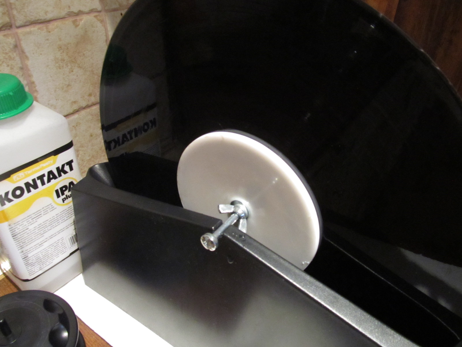

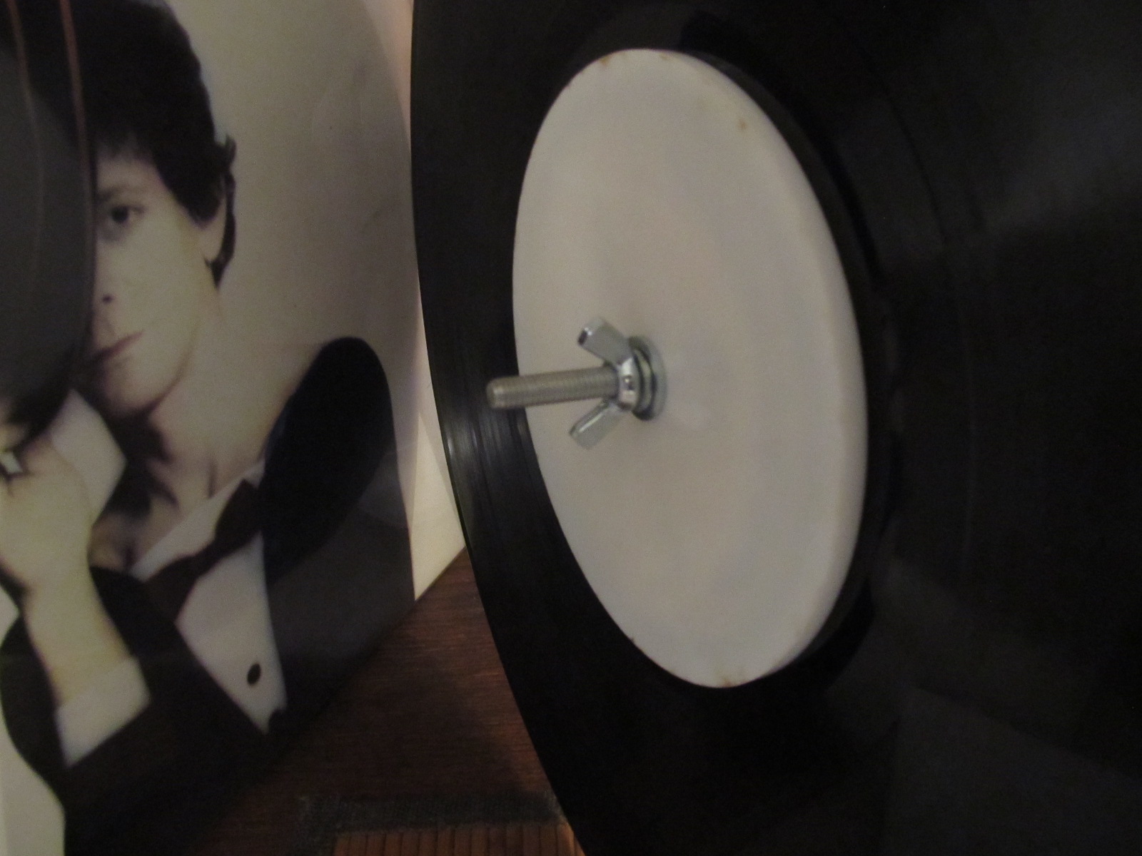

Uwagi moje do osi nośnej śruby. moja wersja jest już z dwoma motylkami, jak chciałem
Działa super.
1. Zamierzam dokleić "czymś" motylek lub nakrętkę tylną, tak by ją unieruchomić i by się nie ruszała w trakcie odkręcania zacisków po myciu - czyli jedno skrzydełko na stałe tak jak w zaciskach Knosti.
2. Pomyślałem, że lepsza byłaby śruba z mniejszą długością gwintu w części przedniej, ale chyba nie ma takich śrub za bardzo. Czyli, gwint na osi w miejscu dokręcania blisko label, a cześć zewnętrzna już bez gwintu. wówczas zdejmowanie winyla jest bardziej ergonomiczne, bowiem wystarczają dwa obroty na zluzowanie zacisku w ogóle. Tylko skąd taką śrubę?
pkt. 2 to taka wydumka trochę moja, gdyż nie jest konieczna do normalnego mycia. Bardziej patrzę tu przez pryzmat label o normalnych rozmiarach i nie farbujących. U mnie zwykle obróbce poddaję nieco większe ilości LP i wówczas sama operacja manualne w sensie ergonomii ma sens.
3. Chętnie zamówiłbym jeszcze zacisk o normalnych wymiarach+ czyli knosti + 2mm do normalnych labels/łestowych.
.. no to zdejmę folię z mojego zacisku, już chyba mogę
Na zdjęciach macie cały proces od brudnej płyty do czystego i suchego label - akurat miałem Helikon pod ręką, Muza czerwona i niebieska potem. Mnie najbardzije zależało na myciu klasyki z Melodii sovieckich. (foty mogą być nie po kolei).
Generalnie dobra robota Piotrek! BDB rozwiązanie, estetyczne i skuteczne. Warte każdego grosza.

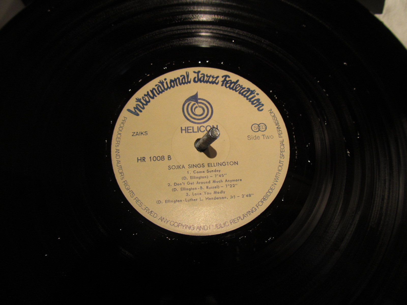

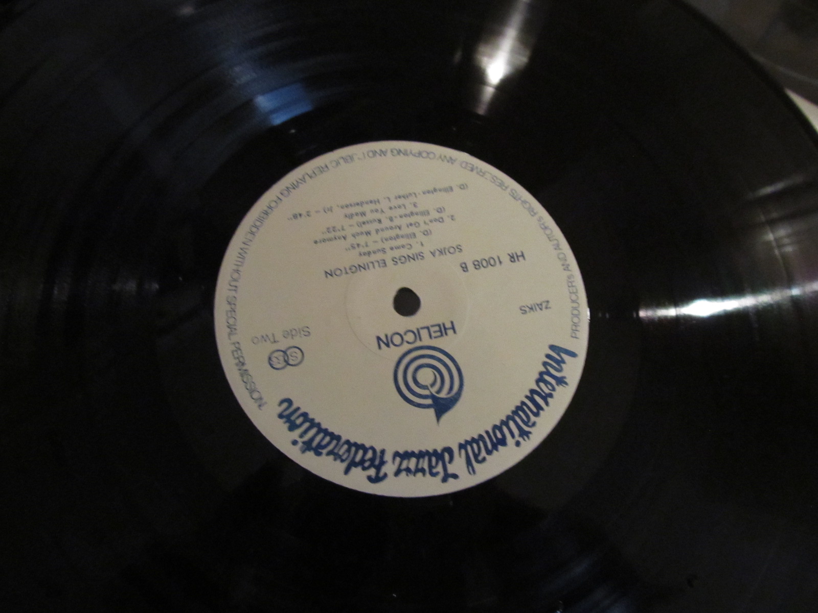

cz.3 fotek - na końcu czyściutku, suchy label i czysty LP S.Sojki na Helikonie.
Na środkowym zdjęciu widać brzeg penetracji płynu F, zaraz po zdjęciu zacisku z mokrej jeszcze, tylko osączonej płyty. Suchy brzeg jest b.wyraźny i widać tę barierę dostępową, którą daje zacisk.

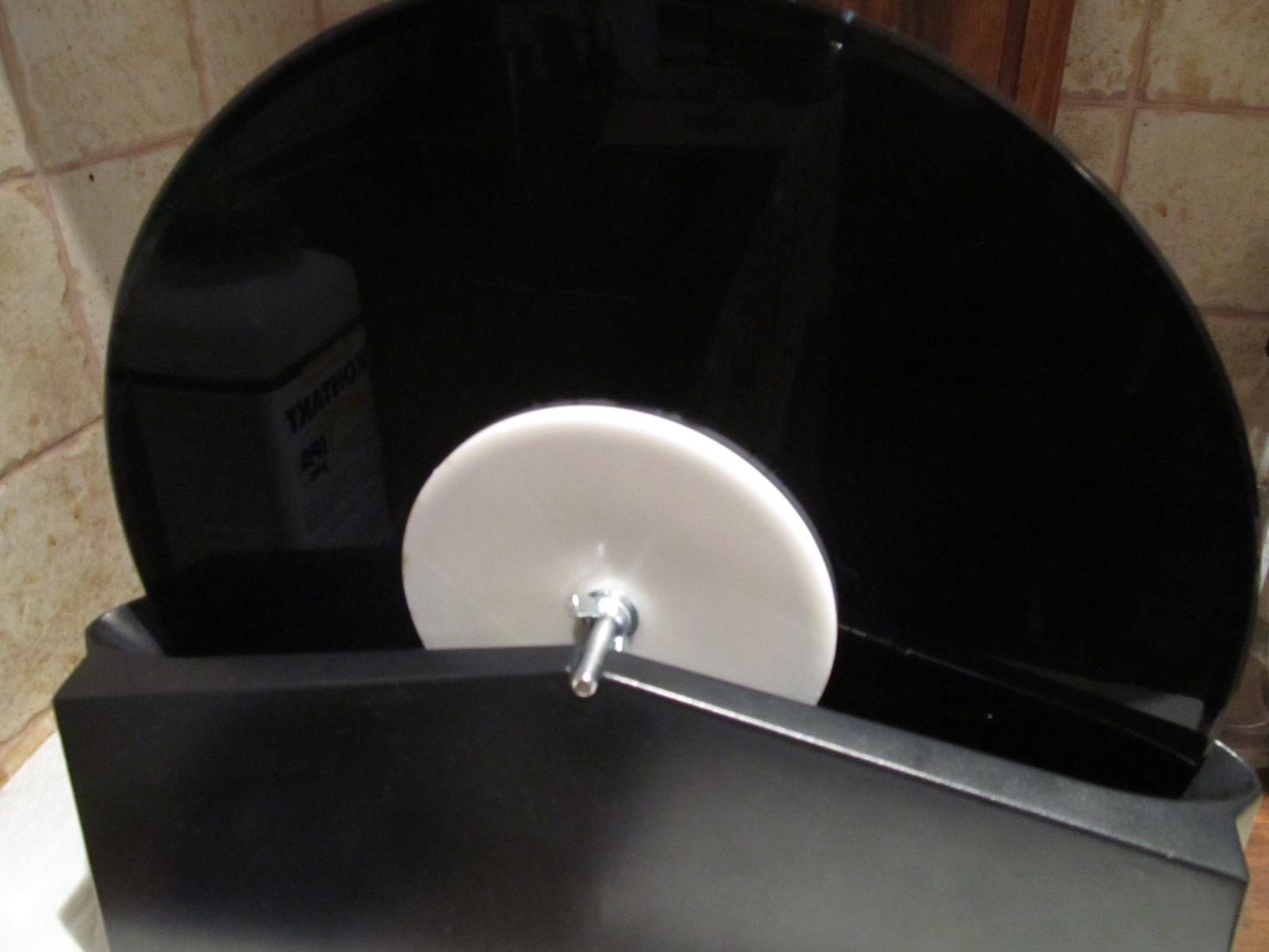

- założyłem tak testowo: singielek + dwa zaciski oryginalne Knosti + 2x KLKE, 1x motylek, 1x śruba.
Wynik:
- oś (śruba) jest za krótka zdecydowanie,
- jest za grubo, przekracza to szerokość wanny Knosti
Wniosek:
- dupa kwas
Planowany mod musiałby objać:
- wymianę wanny
- wymianę osi
- wymianę motylków
- zmniejszenie szerokości oryginalnych plastików od knosti
Co pozostaje z projektu Kijka: ?
- tylko okładki zacisków i nakrętki zwyczajne, to już nie będzie KLKE
