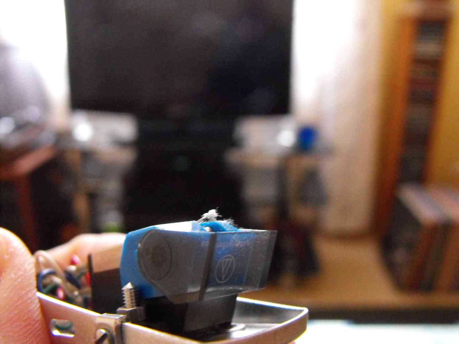

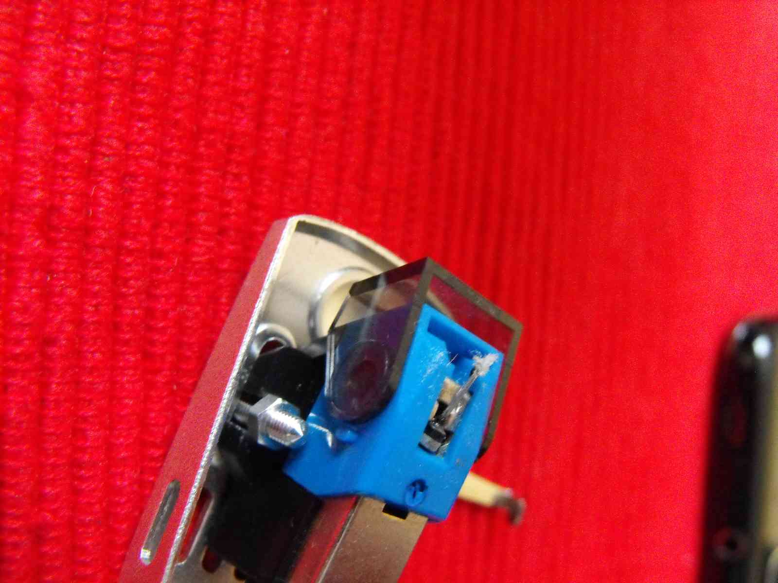

Dziś postanowiłem pobawić się w mycie swojej kolekcji, kupiłem wode demineralizowaną (dla sprawdzenia) dodałem odrobinę płynu do mycia naczyń. Płyty kładłem na miękkiej ściereczce, po zamoczeniu kolejnej ścierki w wodzie z płynem następowało mycie płyty (ścierka koloru zielonego a i tak było na niej widać brud jaki był w rowkach), następnie kilkakrotne spryskiwanie płyt spryskiwaczem z czystą wodą i osuszanie płyt papierem aby wchłonął wodę. Na koniec jeszcze przemycie płyt płynem do czyszczenia winyli (tym kupionym na eBay), wytarcie suchą ściereczką i na talerz a tu SZOK, po przesłuchaniu dwóch utworów straszne zniekształcenia w dzwięku. Sprawdzam igłę a tam taki syf, że nie ma szans aby wyczyścić ją na sucho. I teraz moje pytanie gdzie do cholery popełniłem błąd, może w każdym z etapów??
Posty: 45103
Jak czyścić płyty winylowe?
#78
greg pisze:I teraz moje pytanie gdzie do cholery popełniłem błąd
Moim zdaniem tutaj:
greg pisze:dodałem odrobinę płynu do mycia naczyń
Jeśli nie to to wina leży raczej po stronie płynu zakupionego na eBay, ale bardziej stawiam na płyn do naczyń.
Przykra historia greg. Mam nadzieję, że jednak uda Ci się doczyścić igłę.
Trzeba zwrócić uwagę, że Twoja AT-120E ma igłę o bardzo wąskim przekroju i jest to głęboko wchodzący eliptyk. Gorsza igła o szlifie sferycznym pewnie nie zebrałaby tyle syfu (co nie znaczy, że ten głębszy syf by zniknął oczywiście).

Wieczorem jeszcze raz wezmę się za mycie płyt ale tym razem bez płynu do naczyń, sama woda i na koniec płyn do mycia płyt. Igłę na szczęście udało się doczyścić. A może jest to pozostałość po papierze??
