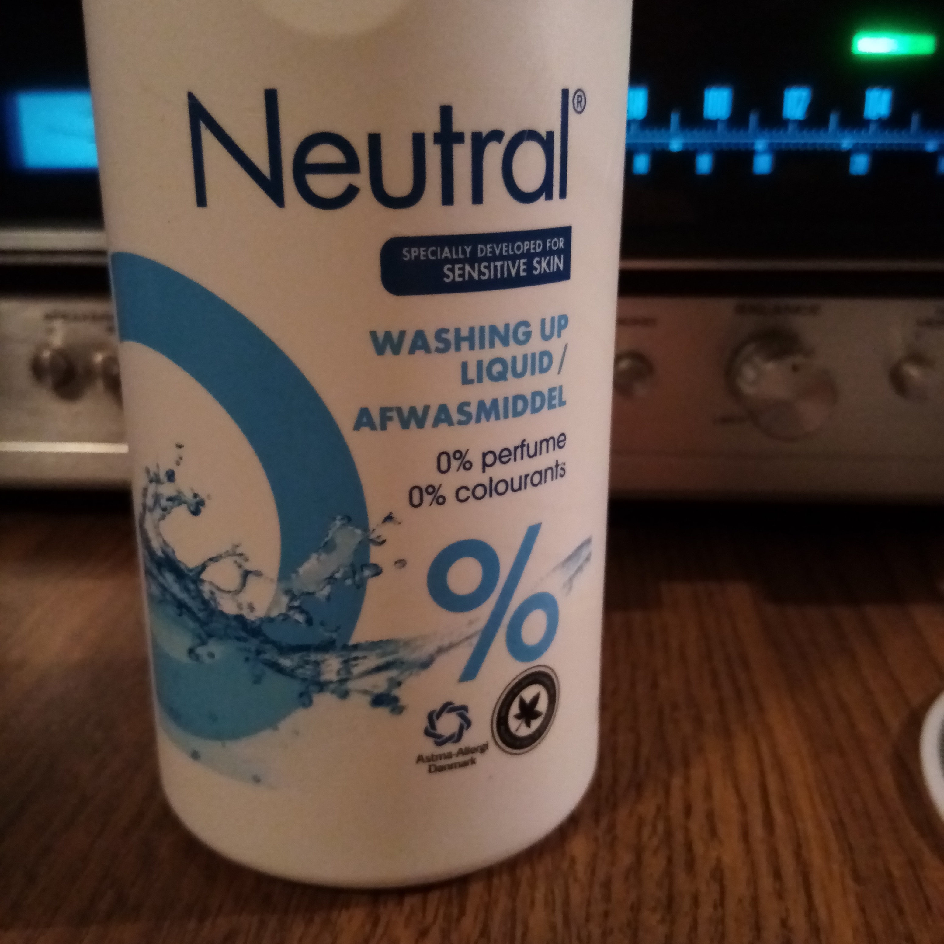

Nie twierdzę że mikstura forumowa jest zła bo też czasem używam. Też nie twierdzę że detetgent lepiej umyje tłuszcz od IPA. Po prostu z braku alkoholu umyłem 100 płyt w wodzie z dodatkiem płynu do naczyń i efekt jest bardzo zadowalający.
Pierwsza kompiel to kranówa plus płyn, druga - zwykłe plukanie czystą wodą i trzecia w destylowanej z mirasolem.
Zauważyłem że miejsca z brzydkimi odciskami paluchów trzeba trochę dłużej poszczotkować, ale mimowszystko da się dobrze umyć płytę bez IPA.
Używam takiego płynu, ale myślę że każdy inny, małopieniący będzie dobry.
