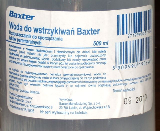

Pozwolę sobie wrócić jeszcze na chwilę do składników forumowej mikstury do mycia płytek.
Otóż za pierwszym razem udało mi się kupić w aptece wodę destylowaną (tak się to nazywało) w szklanej butelczynie w cenie 8zł za 1/2 litra.
Teraz poprosiłem o wodę destylowaną i otrzymałem "Woda do wstrzykiwań Baxter (patrz załączona fotka) - czy jest to to samo co woda destylowana, czy można to stosować bez obaw ?
Cena za 1/2 litra to 3zł

Posty: 45550
Jak czyścić płyty winylowe?
#310
Zdecydowanie tak marek_c4 :) Woda do wstrzykiwań to najczystsza odmiana wody destylowanej.
Chyba znowu się coś zmieniło na rynku farmaceutycznym, bo jeszcze niedawno tego typu płynów nie chcieli sprzedawać w aptekach bez recepty.
Dla "zwykłych śmiertelników" proponowano jedynie ampułki 5ml.
Klasyfikacja czystości:
Woda do wstrzykiwań >= woda podwójnie destylowana > woda destylowana > woda demineralizowana
Przejdę się po swoich aptekach i zobaczę czy też uda mi się lokalnie nabyć taką większą butlę "Aqua pro iniectione" :)
Dzięki za info.

Wojtek pisze:Zdecydowanie tak marek_c4 :) Woda do wstrzykiwań to najczystsza odmiana wody destylowanej.
Dzięki za info.
Ja bym tylko chciał tutaj sprostować jedną rzecz. Mianowicie płyny których nie chcą sprzedawać, a które raczej miałeś na myśli to nie Woda do wstrzykiwań, a sól fizjologiczna :) (czyli H2O z minerałami w proporcjach naturalnych dla organizmu człowieka)
Woda do wstrzykiwań to tak naprawdę jest woda bodajże podwójnie destylowana i chemicznie oczyszczana (ale ręki uciąć nie dam), w każdym bądź razie jest to najczystsza znana światu odmiana H2O. Swoją drogą uważam że kupowanie zwykłej wody destylowanej raczej wystarczy...
