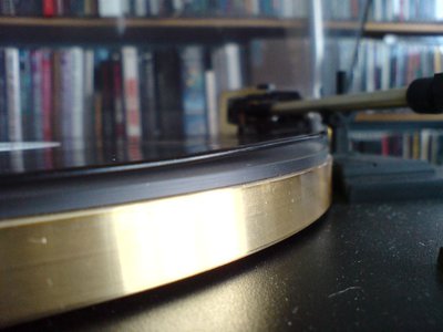

Zdeformowana płyta - pomocy (foto)
Kolekcjonuje winyle od konca lat 70-tych. Przetestowalem: prasowanie miedzy szybami/misa z goraca woda, sloneczko itp/ , podgrzewanie kubkiem w obrebie labela, podgrzewania wirujacej plyty itd...prostowanie tzw silowe /odginanie/. Udalo mi sie przez te lata wyprostowac 1 LP /slownie jeden!/
Wniosek jest taki. Mozna podprostowac tylko plyty wykrzywione mechanicznie, badz tzw "miski" /metoda kubek na labelu/. Niestety te ktore naja fale, badz tzw "krater" /wszystko od zlego stygniecia, badz przypadkowego dzialania wysokiej temperatury/ sa nienaprawialne domowymi sposobami!!!
- Robert007Lenert
- Posty: 1521
- Rejestracja: 23 lis 2011, 12:49
No i stalo sie. Plyta , ta jedyna ktora udalo mi sie swego czasu wyprostowac wrocila do stanu poprzedniego /po okolo roku/ Franca znow ma taka fale, ze nie mozna odtworzyc nr 1 ze strony B
A to tak piekny album....

Poniższa płyta leżakowała pod obciążonym szkłem dwa tygodnie. I nic nie pomogło. Ma pofalowanie z jednej strony, jakby przygięcie na długości 12 cm. Gdy staram się słuchać dwóch pierwszych nagrań z tej płyty to igła gdy trafi na pofalowanie jest katapultowana w górę. Winyl jest japoński od mofi czyli dość gruby. Jak ktoś ma jakieś pomysły co z tym zrobić aby choć trochę wyprostować to byłbym mocno zobowiązany bo płyta kosztuje sporo, a co gorsza bardzo trudno ja kupić.

Przez ostatnich kilka tygodni męczyłem mojego pofalowanego winyla różnymi metodami prasowałem pod szkłem, obciążałem punktowo, naginałem w drugą strone generalnie po rozmowie i wskazówkach Roberta zrobiłem z tym winylem chyba wszystko aby go naprostować. Niestety wszystko namarne. Jak był pofalowany, tak jest nadal więc też tak jak Robert wcześniej napisał myślę że pofalowanej płyty po prostu nie da się wyprostować.
