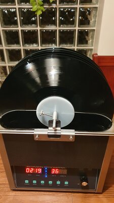

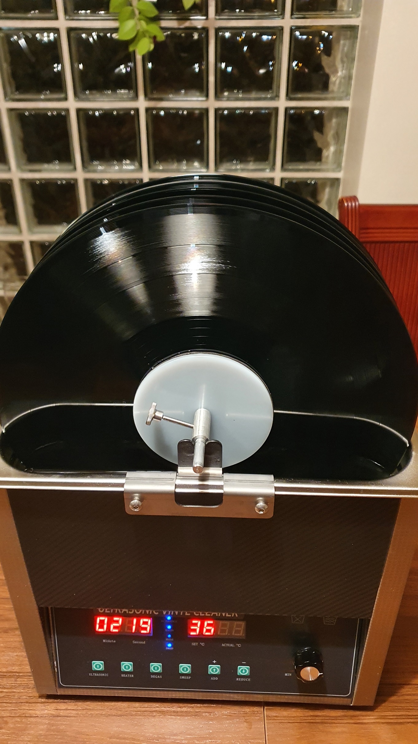

w myjkach sonicznych nie zaleca się stosowania IPA- grozi to uszkodzeniem płyt i w skrajnych wypadkach przetworników lub przepaleniem zasilacza, dlatego że i tak kawitacja powoduje podwyższenie temperatury, dodanie IPA jeszcze ten proces podwaja, można z tym walczyć stosując cykle mycia poprzedzane przerwami ale wydłuży to proces mycia wprost proporcjonalnie do ilości tych przerw + czasu potrzebnego na ostudzenie
stosuję biomex przy ultra, koncentrat w proporcjach małych, następnie zmywam na Okki za pomocą mix forumowego, mycie dość upierdliwe bo na 2 baty ale sonicznie myje tylko raz świeże nabytki i to nie wszystkie tylko te mocno brudne

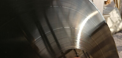

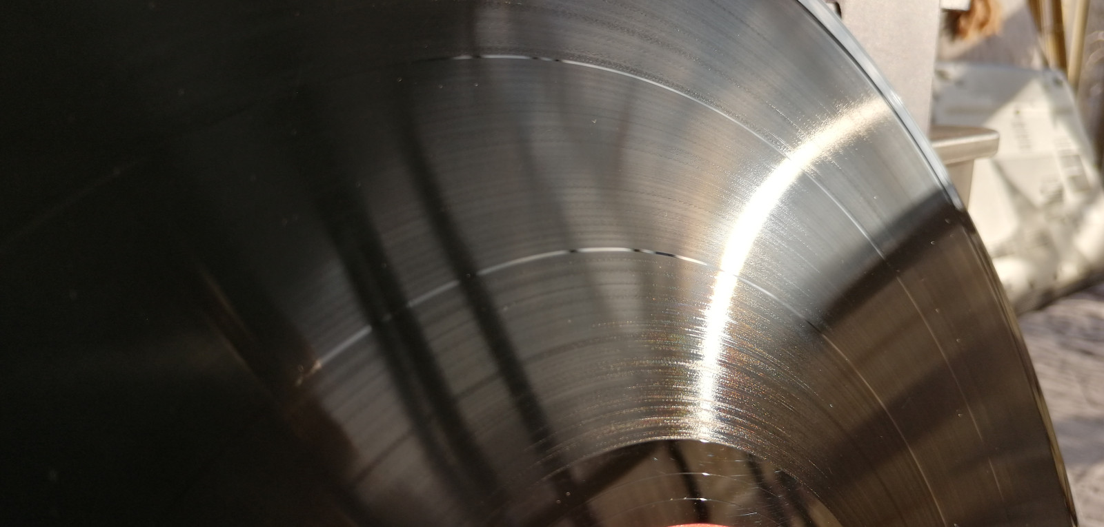

Jak się nie znajdzie jakiś dobry płyn, który na raz pięknie wymyje płytę, to jednak będę kupował ten po 39 zł od vinylspot. Płyn do ultradźwięk ów jest świetny. Lepsze wyniki na pewno daje jak forumowy przy knostii. Wychodzi mycie ok. 50 gr. za płytę. To nie jest jakaś tragedia. A nie chcę mi się dwa razy myć w ultra i w ipa ręcznie. Tak wygląda podczas kręcenie płyta. Ścieka bardzo ładnie.

miałem brać na testy tą wannę od Chińczyka za jakieś 800plnów ze względu na ten tryb "Degas" ale ostatecznie zrezygnowałem bo w ultra myję tylko mocno uświnione płyty raz, zostałem przy PS30A, trochę drogo dałeś

Wiem, że drogo, ale wolałem mieć gwarancję na miejscu w czego razie i ten silnik. Kosztuje ponad chyba z 350 zł. Nie jestem Adamem Słodowym :oops:
Podobno Degas i Sweep robią robotę. Ale nie wiem w praktyce. Działa i tyle

jeżeli ten Degas daje dłuższe przerwy w kawitacji i zdąży ostudzić nieco płyn to byłoby świetnym patentem, u siebie zauważyłem że najlepsze efekty są na samym początku po uruchomieniu przetworników przy dnie wanny, dlatego nie ma sensu uruchamiania procesu na dłużej niż te 5-10min tak aby płyta zaliczyła kilka pełnych obrotów i styka, u mnie jest to 1rpm więc przy 10min daje 10 pełnych obrotów ale już temp. wzrasta do ok. 30 stopni, mycie w większej temp jest już niebezpieczne dla płyt szczególnie tych cienkich - miałem już przypadki pofalowania po czymś takim kiedy myłem hurtowo

A w jakiej temp. myjesz? Czemu cały czas rośnie? Nir trzyma temperatury?

im dłuższy cykl działania kawitacji tym większa temperatura płynu, termostat niczego nie zmieni bo on tylko mierzy temperaturę a nie ją reguluje, staram się nie przekraczać 30 stopni, jest co prawda grzałka ale zastosowanie jej uznałem za bezsensowne bo szybciej podgrzeje proces kawitacji niż ta grzałka ot Chińczyk wymyślił. minusem sporym tej PS30A jest że pokazuje temperaturę zadaną a nie rzeczywistą ale w sumie to można łatwo zmienić ustawiając ja na max tego co producent przewiduje ale trzeba uważać kiedy myjnia dłużej działa

Mnie zalecał sprzedawcs 35 st. Ale też mo się wydaję że za dużo. Więcej jak 30 nie będę przekraczał. Dobra rada

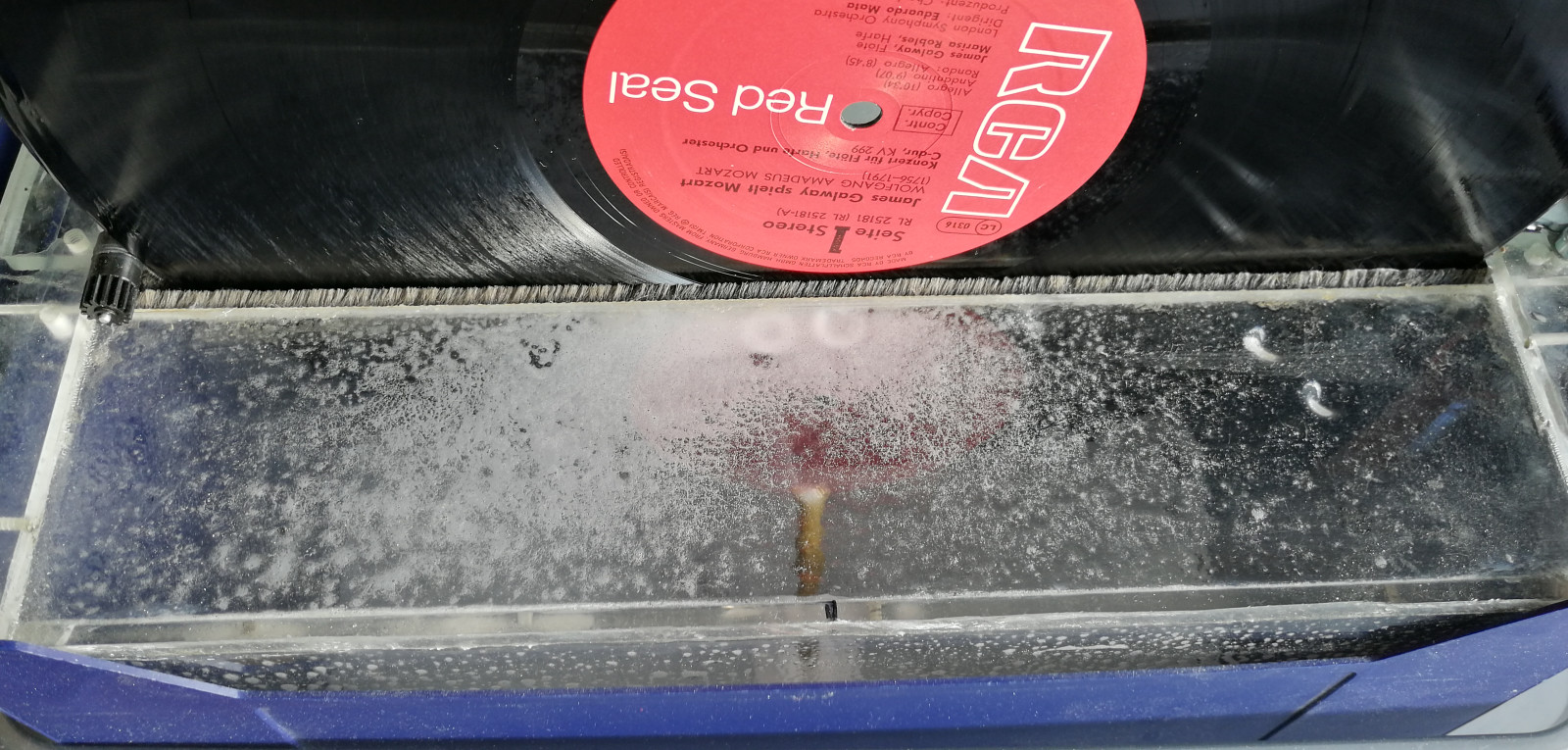

Dzieki, do karchera daleko tylko ok. 15bar. :lol:
Ultradźwieki też używałem i przerobiłem na ciśnienie. Trochę jest głośna, bo w plastikowej obudowie.

fajna prowadnica dla płyty, muszę u siebie napęd też tak przerobić, na tą chwilę jest to nieco upierdliwe bo jest od środka na szpindel a więc nakuwanie ala knosti jak kurczaka na rożno, no i inny silniczek bo większa siła będzie potrzebna przy 1rpm
