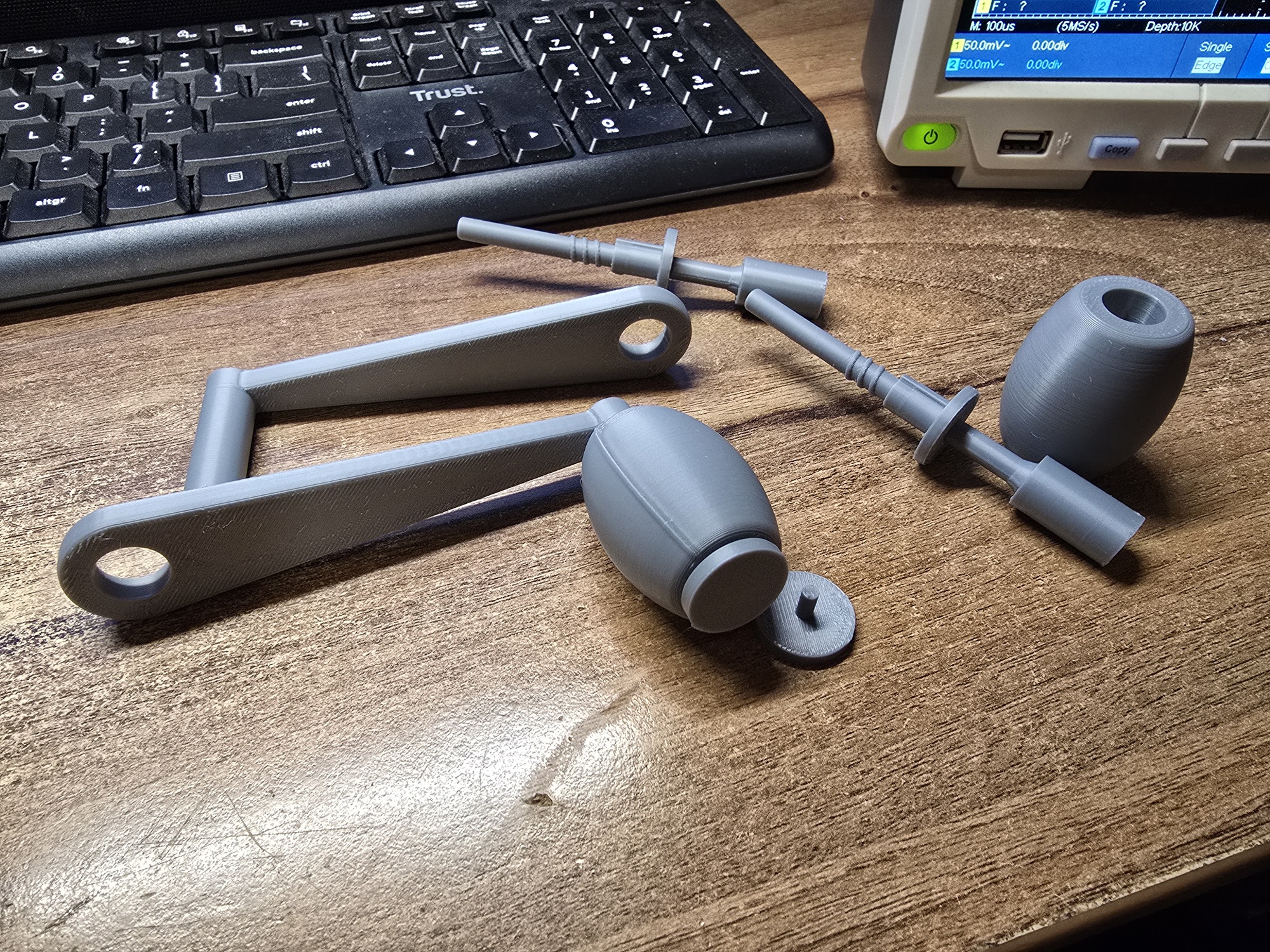

Myślę, że jako stalowy pręt dobrze sprawdzą się 3mm wiertła. Wytrzymałość wystarczająca i spiralne miejsce na żywicę ;) Kombinuję dalej. Potem jakieś nakładki na wannę żeby ośkę trzymało. Gałki na korbkach zabezpieczę takimi wklejanymi kapslami

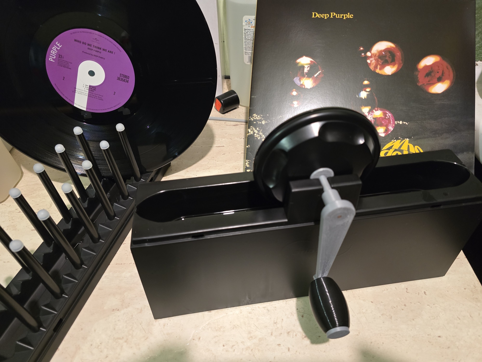

Teraz to można myć. Choćby i 50 obrotów w każdą stronę to nie problem. Jestem z siebie dumny :D DP to dzisiejszy zakup z Biedry

Teraz w ośce stalowy pręt.

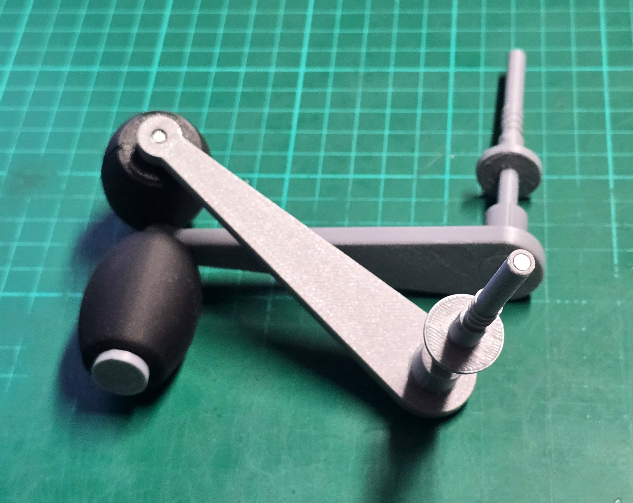

W Knosti 2 są w wanience gwinty do przykręcenia "łapek" przytrzymujących oś. Bez tych łapek trzeba sobie pomagać palcem delikatnie dociskając oś (od strony bez korbki) ale nie stanowi to problemu. Z mojego doświadczenia (umyłem z korbotronikiem około 10 płyt) kręci się fajnie, nawet aż za fajnie ;) Prowokuje ta korbka do wchodzenia na wyższe obroty a jednak nie o to w tym chodzi

Jeżeli tak to poproszę (jeżeli oczywiście ktoś jeszcze będzie chętny na test) żebyś wysłał ją dalej w świat ;) Chyba, że Twoja opinia o niej będzie jednoznacznie pozytywna to może jednak sobie ją zostawisz żeby nie generować kosztów. Wysyłka swoje kosztuje a sama korbka przecież też nie za 1000$. Oczywiście wszystko przy założeniu, że korbka test przeżyje ;) Myj same 200g żeby opory były duże ;) Ja zanim zastosowałem pręt stalowy połamałem jedną. Pręt jednak jest niezbędny. Pierwotnie miałem zastosować wiertła bo wydawało mi się to najłatwiejsze ale gotowe pręty na wymiar da się zamówić
