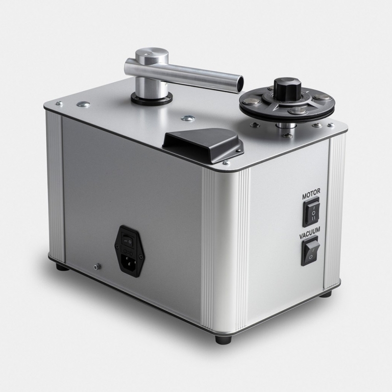

jak sie okazauje w wersji Myjka Pro-Ject VC-E2 - przemysleli juz ow patent z wydmuchem
ale ni w starszej ni w nowszej nie ma w wyposazeniu info o talerzu z pleksi
moze to tylko pogladowo?
ciekawe gdzie mozna taki talezyk nabyc droga kupna :)

Stąd pewnie była ta obniżka cen że mieli już w kolejce nową wersję.
Posty: 16840
Re: Myjka do ok. 2000 zł
#208
Obniżki lubię jeszcze bardziej niż zapach napalmu o poranku. :obscene-smokingpimp:
Zacisk wzmocniony, to na plus. Kawałek daszka z blachy lub plastiku za większą cenę, no way :)
Bacek
Posty: 4359
Gramofon: Kenwood L-07D
Lokalizacja: Poznań
#209
Post autor: Bacek »
Zmiany fajne ale za 500pln różnicy i tak wybrał bym stara wersję.
