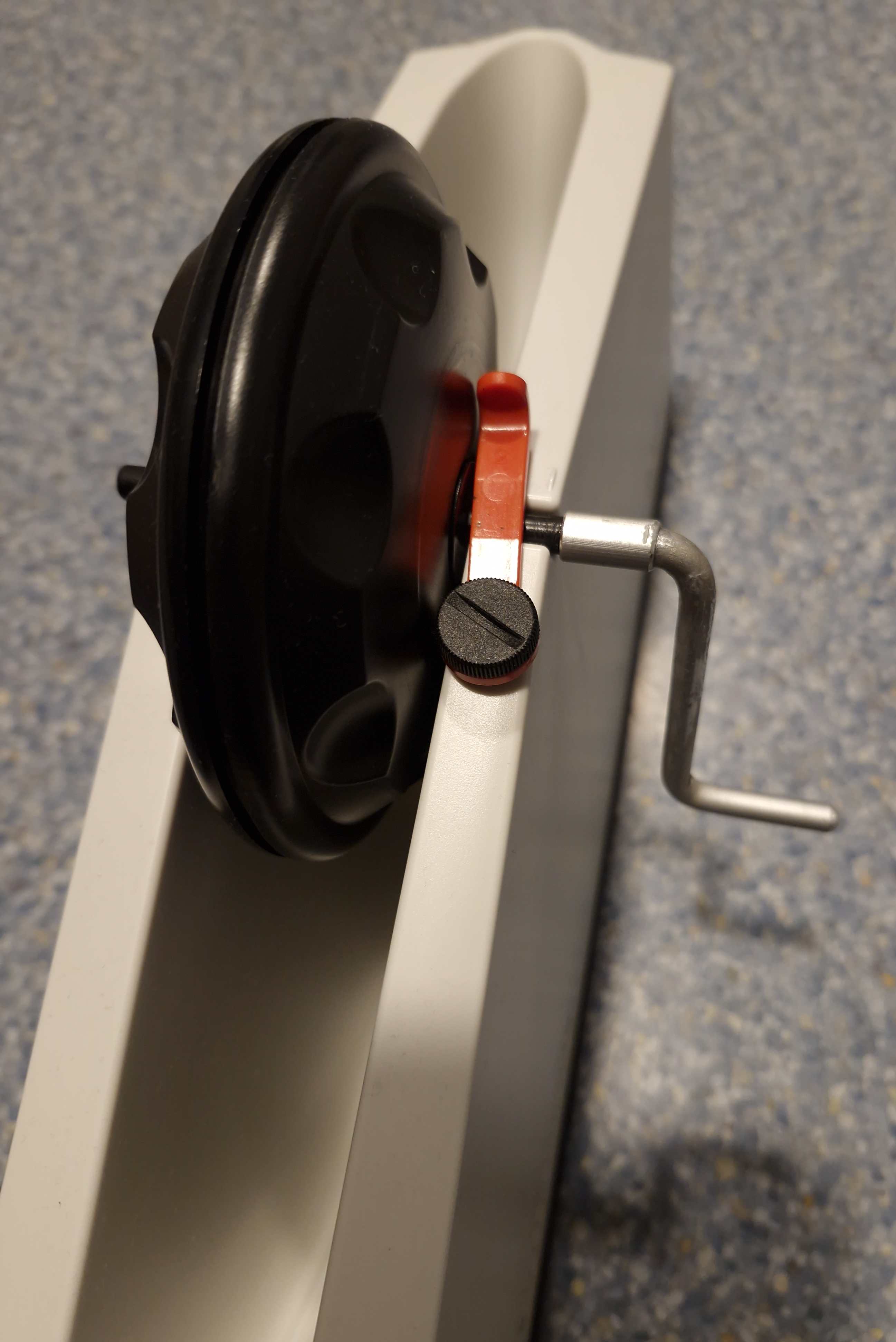

I chociaż korbka nie jest konieczna ,ja lubię korbkę. ;)
Czyli Knosti z zaciskiem Analogis (dzięki Darek ) i moją korbką.
Bo z korbką jest wygodniej.Po prostu. :)

Tak. Tylko taka uwaga, że ma być właśnie blokada osi i korbka z metalu. Wtedy działa. A można jeszcze dołożyć szczotkę MoFi, która idealnie blokuje się na rancie wanny, a obejmuje cała szerokość mytej płyty. Bardzo skuteczne.

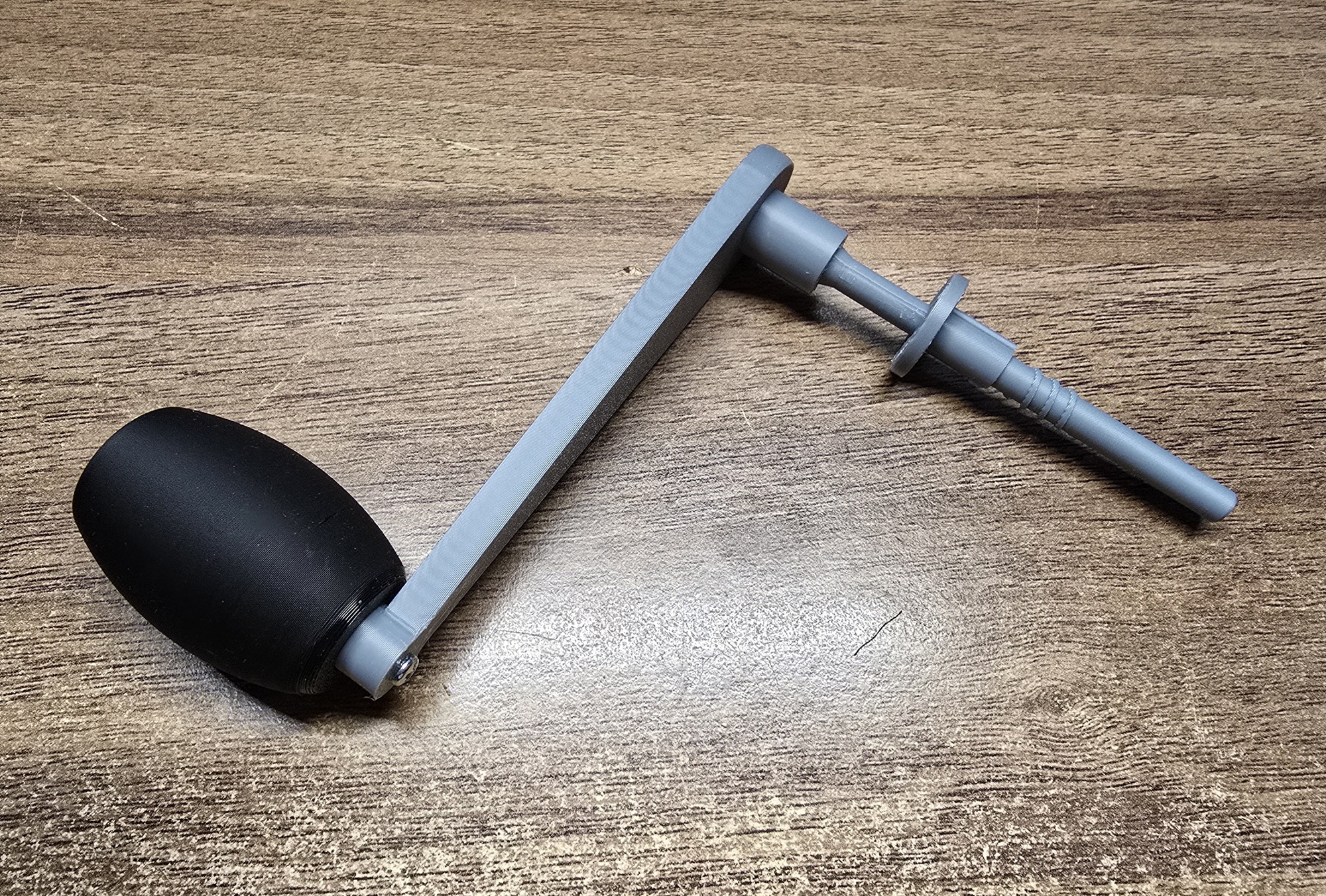

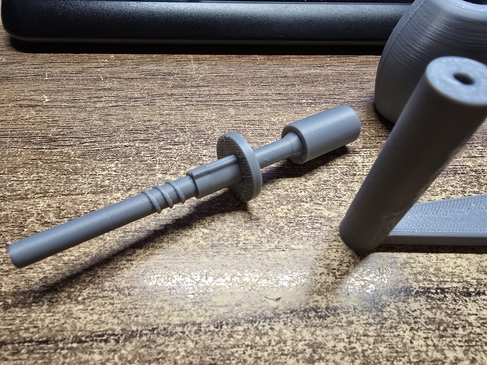

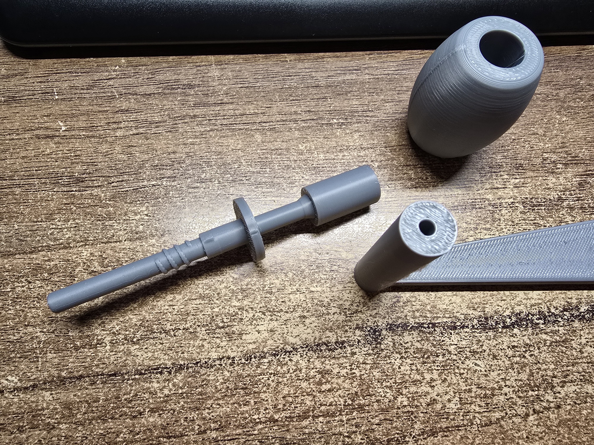

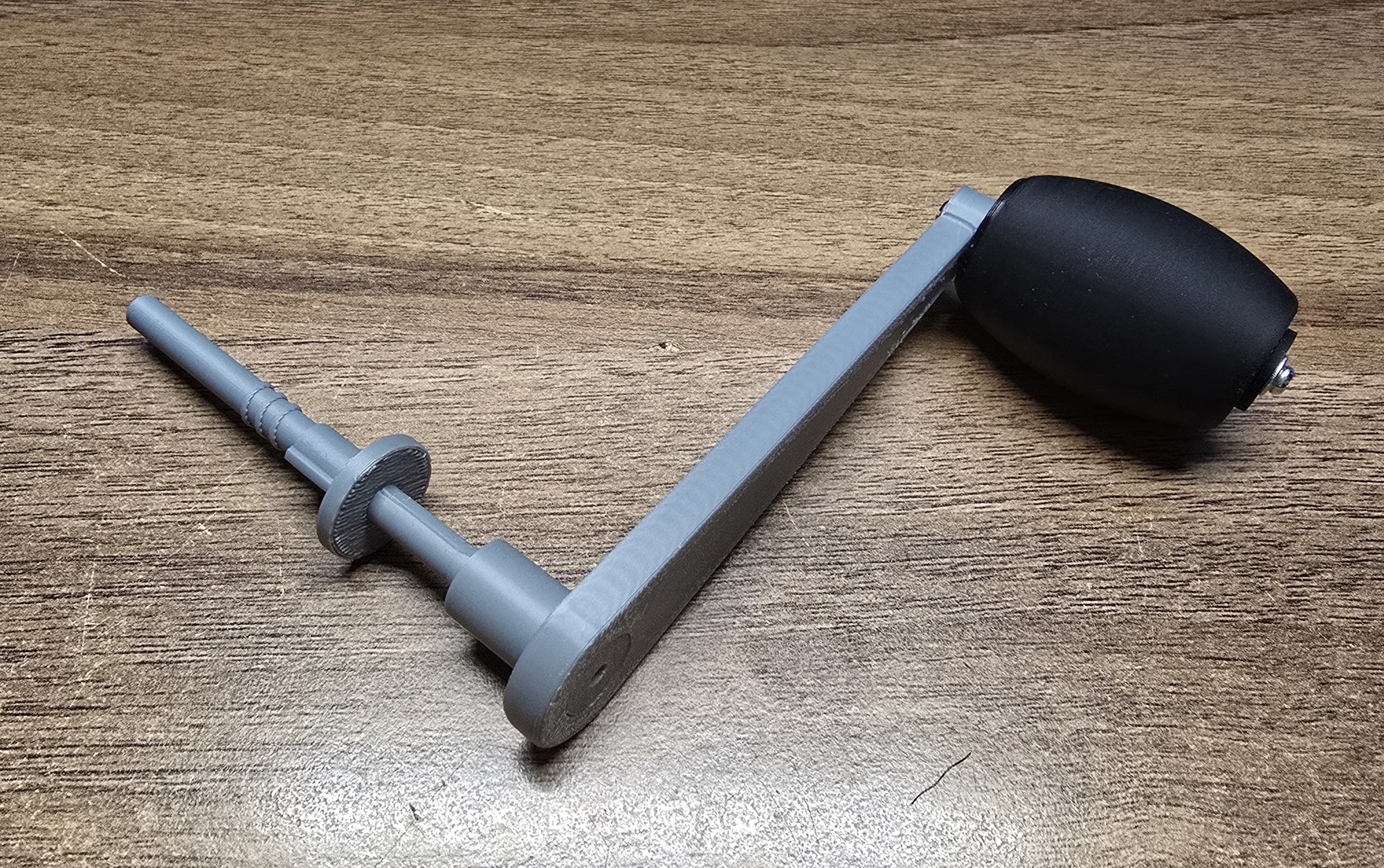

Właśnie "wyprodukowałem" sobie takowy korbotronik do Knosti/Analogis. Zobaczymy czy będzie wygodny w użyciu.
Posty: 16854
Re: Pomysł na ulepszenie Knosti?
#192
Fajna. Newralgiczny punkt to wypust blokady ten pod kołnierzem osi zacisku. Z czasem lubi się wytrzeć lub wyłamać. Wówczas talerzyki zacisku nie dają się dokręcić stabilnie i szczelnie.
Te od Analogis są solidniesze, a te z Knosti bardzo słabe i krótkie (wypustka blokująca).
Gdyby tę część (ośkę) zrobić z metalu, to byłby hit.

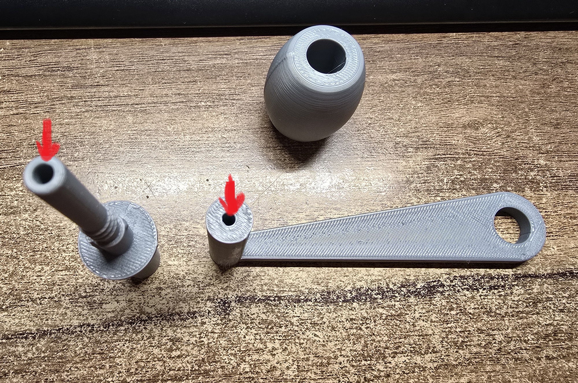

Pokaż Darek dokładnie na zdjęciu miejsca o których piszesz. Postaram się zmodyfikować projekt. Te zaznaczone strzałkami otwory w osiach to miejsca na wklejenie na żywicy stalowych prętów 3mm, żeby wyeliminować możliwość złamania. Wydruk to jednak tylko wydruk.
Posty: 16854
#194
Uuuu nie umiem dorysować.. pewnie w jakimś Paint zewnętrznym.. poczekam na dołączenie tegoż panelu edycji forum, ale pręt to bdb pomysł i na pewno wzmocni solidnie.
U Ciebie "ząb" jest długi i duży, to spoko. Najmniejszy jest w oryginalnej zaciskarce Knosti tej dwuelementowej, to taki wypuścik jedynie i albo rozwierca otwory w okładkach albo się łamie/obrabia od kręcenia.

Darku...tego dinksa miałeś na myśli ?
@sk-victor...niezła robota :clap:
