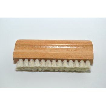

Szczotka do rozprowadzania jest w bardzo dobrym stanie. Mam radę co do szczotki. Otóż już po zabiegu mycia zawsze biorę papier toaletowy i przyciskam go do włosia i dzięki temu włosie jest suche. Nigdy nie zostawiam mokrej szczotki do wyschnięcia ot tak.
Jeszcze raz wspomnę, że warto do zbiorniczka wlać ciepłej wody a następnie odczekać trochę, potrząść nim po czym go opróżnić.
Dzięki za info.

Co do szczotki to mam taką jak na zdjęciu. Napisałem, że warto wysuszyć, ponieważ rączka jest drewniana. Gdybym zostawiał włosie kompletnie mokre to drewno prawdopodobnie napuchłoby i włosie najzwyczajniej wypadłoby.
Co do pasków to kupiłem w polskim sklepie. Na woreczku jest napisane okki nokki więc chyba oryginalne. Wyglądają identycznie jak te fabryczne.

Co do mofi to nie jestem przekonany. Te okładziny są cienkie i raczej nie penetrują dokładnie rowków. Stary ta szczoteczka on ON jest w pytę i nie jest to badziewie.
