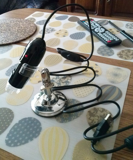

Mój "mikroskop", lub raczej zabawka, ma zakres powiększenia od 25x do 200x, a przynajmniej tak jest napisane :? Obraz jest widoczny na ekranie komputera, bo to mikroskop USB. Kupiłem toto za ok. 90-100 zł na Allegro, a powodem była chęć... przyglądania się krawędziom moich brzytew. Ustawić ostrość jest bardzo trudno, głównie z powodu lekkości i niestabilności tego ustrojstwa. Nawet kabelek powoduje mikro ruchy, a wtedy ostrość się gubi. Trzeba mieć sporo cierpliwości, ale nie mówię, że się nie da. Tak ten "sprzęt" wygląda:

Niezły zakres. Stopkę można czymś dociążyć. Ale majstrowanie przy płycie patrząc na monitor będzie trudne.
